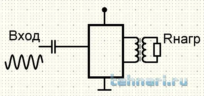

Генератор переменного тока на транзисторе
Здравствуйте.
Вот есть генератор постоянного тока на транзисторе, это я знаю.
А есть генератор переменного тока?
К примеру в этой схеме, если при неизменном Uвх, изменять Rнагр,
то будет это работать, как генератор переменного тока?

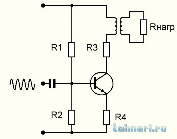

А схема , которая приведена - это обыкновенный усилительный каскад с трансформаторной нагрузкой.

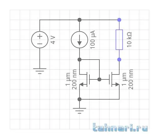

А я думал что все девушки-радиоинженеры знакомы с токовым зеркалом.
Это и есть классический генератор тока.
sergeisam, на вашей схеме изображен усилитель с трвнсформаторной связью. Мне вот тоже интересно что Вы называете генератором.
Согласен.
Но, если на входе будет сигнал неизменной амплитуды, то действующий ток коллектора тоже будет независим от нагрузки, так?
Хорошо, пусть будет источник переменного тока.

В теории цепей и сигналов генератрором тока принято считать источник постоянного тока с бесконечным внутренним сопротивлением.
В электротехнике генератрором тока принято считать устройство, перебразующее механическую энергию в электрическую.
Именно этим и обусловлены уточняющие вопросы.
Теперь по делу:
Если ток переменный, то о каком стабильном токе может идти речь?
Согласен.
Нет не так.
Действующий ток коллектора при постоянной амплитуде тока базы зависит:
- от режима работы транзистора. Он него зависит форма выходного сигнала, а стало быть и действующее значение силы тока.
- от формы входного сигнала. Например, если транзистор работает в линейном режиме, но форма входного сигнала меняется при неизменной амплитуде, то действующее значение тоже будет меняться.
- от изменений параметров транзистора. Коэффициент усиления зависит от температуры, при чем нелинейно.
- и т.д. и т.п. Найдется еще куча причин.
А уж от изменения нагрузки что только не зависит.
Приведённая в последнем посте ТС схема является эмиттерным повторителем. При неизменном резисторе в цепи эмиттера и напряжения на базе относительно минуса источника питания, ток через резистор в цепи коллектора будет неизменным.

Я думал, что эмиттерный повторитель это когда сигнал снимается с Rэtehno015
Вообще то, мне надо типа такого:
Чтобы, при постоянном уровне входного сигнала, ток через нагрузку не менялся.
