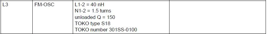

Странно , но частота генерации ГУНа , примерно 425МГц.
    7.9 KB · Просмотры: 121
    7 KB · Просмотры: 53
Чем измеряли? Частотомер может третью гармонику генератора фиксировать, при большом коэффициенте гармоник в сигнале. Но даже так 425/3=141,6 что слишком далеко от нормальных границ диапазона перестройки гетеродина, слишком высокая частота. Вероятно из-за малой емкости варикапов.
Я не измерял . Посчитал по даташиту по формуле Томсона f = 1/( 2*pi*sqrt(L*C) ). Частота генерации контура Гуна должна же быть больше или меньше примерно на пол МГц, а тут всего 425.
Без данных по индуктивности катушки считать что либо бессмысленно. Если приборов нет, выход только один - взять рекомендуемое количество витков (в общем случае это 4-5 витков) и подобрать варикапы с которыми получится нужный диапазон перестройки гетеродина по частоте ориентируясь на радиовещательные станции и контрольный приемник. Варикапы, разумеется, подбирать без синтезатора, подавая напряжение на них с движка переменного резистора.

Нет времени делать измерения, но из своих экспериментов смутно помню, что катушка из 4 витков провода 0,7 мм, на оправке 4 мм это около 50 наногенри, а такая же катушка из 5 витков примерно 70 наногенри. Цифры очень приблизительные (зависят от плотности намотки и прочих факторов) но для предварительного расчета ГУН и такой точности достаточно, все равно потом ГУН настраивать нужно.

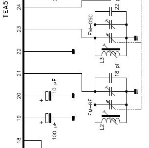

Наконец то пришли варикапы BB133 и транзистор 2SK583 . На для контура FM-OSC(преселектора ЧМ) намотал 4 витка , а для контура FM-RF(ГУНа) 10 витков, теперь принимает , но далеко е все и с большими шумами. Можно сказать ничего не принимает, что можете посоветовать теперь ? Заранее спасибо.
по витков , ловит только 89.5 МГц. Ад вообщем.
Очень много.
Катушка преселектора содержит от силы на один виток больше или меньше, чем катушка ГУН, в зависимости от того, "верхняя" или "нижняя" настройка гетеродина использована. В синтезатор какая частота записывается программой? Ниже частоты настройки на радиостанцию или выше? Если выше, в катушке ГУН должно быть меньше витков (или катушка должна быть растянута сильнее преселекторной), если ниже, тогда витков больше или намотка плотнее).

Сделал питание от батареек, поставил ферритовый фильтр на ком, стал более менее что то ловить. Частота ГУНа ниже сигнальной на 10.7 МГц , поэтому на преселектор поставил катушку из 6 витков , на ГУН 5 витков, но всё равно большинство каналов не ловит, а есть хороший приём но голос сильно искажён особенно басы.
Неправильно. Если частота ГУН ниже, в катушке ГУН должно быть больше витков чем в катушке преселектора.
