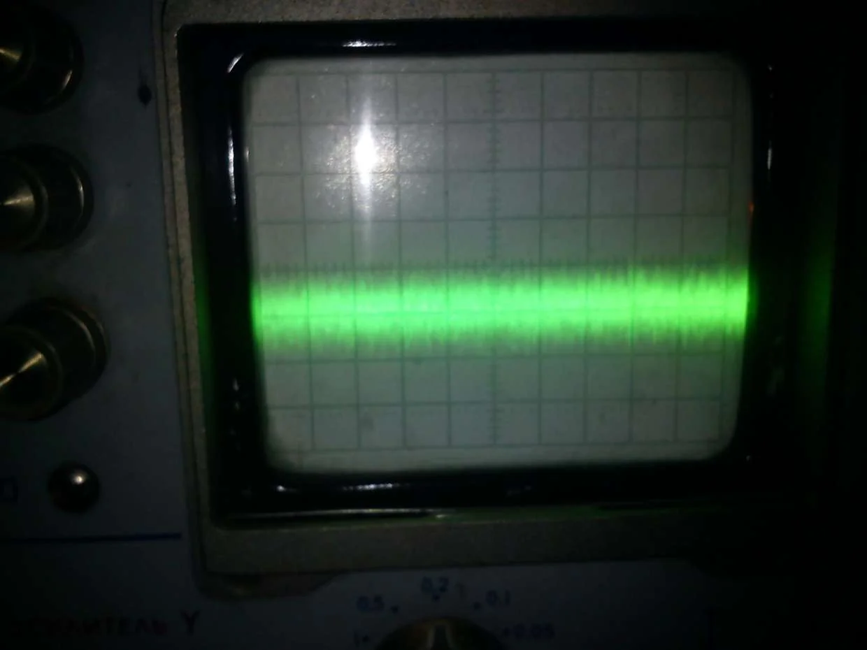

Вот такая хрень сейчас на выходе. Не понимаю почему. Сжечь вроде не мог. Т.к. развязка кондерами . Крути не хочу , ничего не помогает
    22.7 KB · Просмотры: 76
Выкрутил потенциометр до 5 В , теперь из колонки сильное гудение 50Гц. Походу микрухи хана.
С чего вдруг? Постоянное напряжение настройки только на варикапы подается, на выводы микросхемы оно не попадает. Я надеюсь, когда подавали напряжение на нижний вывод R7, этот вывод был отключен от остальной схемы?

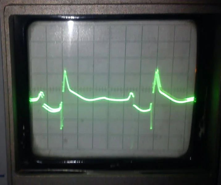

Полярность варикапов не перепутана? С напряжением питания все в норме, непосредственно на выводах микросхем? Больно уж картинка с экрана осциллографа напоминает релаксационные колебания, что бывает когда напряжение питания медленно нарастает на конденсаторах в цепях питания, потом схема запускается, потребляемый ток резко увеличивается и напряжение питания резко падает до нуля, и так цикл за циклом. Ткните осциллографом в + питания, посмотрите, что там.
Монтаж нормальный? Если сначала хоть что-то работало, а потом резко перестало, есть подозрение на холодную пайку, трещину в дорожке или КЗ между дорожками.
Монтаж хороший. Вроде разобрался из за чего те сигналы были. По питанию стоит 7805 , ведать когда задел , что то или замкнул, мощность резко возросла. На + питания были импульсы. Сейчас почему то прошли, видать где то перемычка на схеме образовалась из за кусков припоя на столе. Теперь на выходе один шум, как бы мне не крутить потенициометр. Часть схемы конечно отключал, при подключение пер. резистора к варикапам.

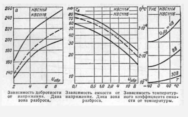

Решил завтра сходить в магазин купить пару варикапов КВС111А , полевик заменить на КП303Б, намотать один дополнительный виток, LM7001 новую. Попробовать запустить.
    34.8 KB · Просмотры: 586
КВС111 тоже не айс, но у него хотя бы емкость побольше при 1 вольте, не придется дополнительные конденсаторы подвешивать. Здесь хороши отечественные КВ132А или их импортный аналог, у них емкость при напряжениях 1-5 вольт меняется от 40 до 10 пФ, перекрытие по емкости аж в 4 раза.
