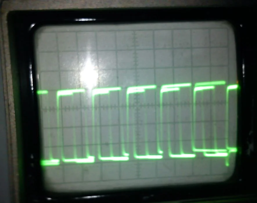

Настроил контур , так чтобы 0.2В было на 88 (самый низ) , далее синтезатор начинает перестраиваться ( повышать напряжение ) , доходит до 0.64 В и всё . Думаю может всё таки беда в полевом транзисторе 2N7000. Авторы советовали ставить 2SK583 либо 2SK669 ни того не другого в городе нет.
Вы были правы , на затвор полевика идут импульсы ошибки ФАПЧ , весьма забавной формы .Самая лучшая картинка которую удалось получить. На других частотах видно как скважность меняется .
Еще раз поинтересуюсь
Выводы у полевого транзистора закорачивали на время пайки?
Нет не закарачивал. Дело в том , что у регламентированного полевика 2sk583 (которого не реально достать ) типовая крутизна 40 , у полевика который стоит у меня 2N7000 типовая крутизна 320 . Нереально найти подходящий полевик, т.е. которые с похожей крутизной либо огромные ( большой макс ток) и стоят ни хило, либо по другим параметрам не подходят. Купил сегодня КП905А ( большой с резьбой под гайку ) , напряжение на стоке всегда VCC . Уже незнаю что делать. Жаль что без инвертора не обойтись. Может купить логику ( инвертор ) , пущай работает в активном режиме?

Разобрался почему 0,62 было. Я перепутал цоколёвку ( надо спать ночью ) . В корпусе с 2N7000 интегрирован диод , защищающий от ЭДС самоиндукции ( индукционное сопротивление ) и т.д. Когда транзистор закрывался и его сопротивление становилось гораздо больше сопротивления диода , диод шунтировал полевик и максимальное напряжение которое могло быть 0.62 . Когда же сопротивление канала уменьшалось , то на оборот транзистор шунтировал диод и минимальное напряжение равнялось 0 .
