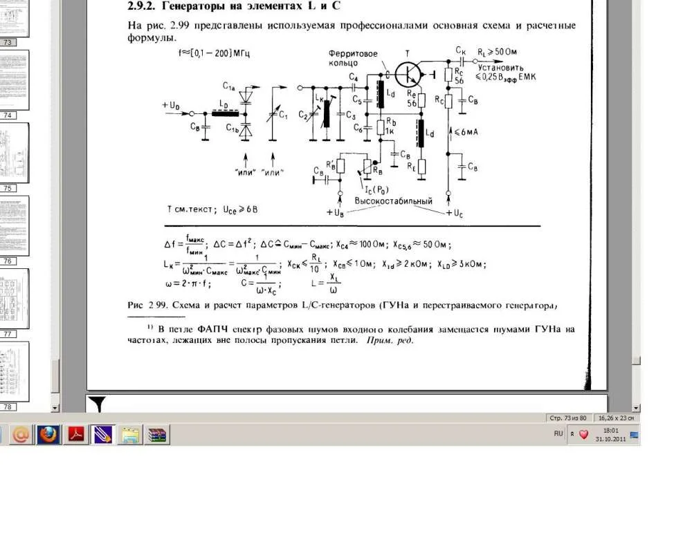

Снова я , чувствую с этой учёбой не доделаю ( времени не хватает). В книги Реда увидел схему ёмкостной трёхточки и расчёт к ней , не понятны некоторые моменты . Там рядом с основным каскадом ещё какие то две ветви внизу написано "или" , подскажите , что то не понять -ведать книга написана для опытных . Так же, на базе транзистора подписано ферритовое кольцо - вопрос, зачем?В низу подписаны дополнительные входы (высокостабильные) , зачем???Заранее спасибо.

Глубоко не вникал, но так, при первом взгляде:
Это два варианта регулировки частоты: правый, более простой, предусматривает использование конденсатора переменной ёмкости, в левом же эта задача решается с помощью варикапов - специальных диодов, ёмкость перехода в которых зависит от поданного на них напряжения, которое и регулируется.
Затем, чтобы обеспечить высокочастотную развязку входных и выходных цепей. Оно в некотором роде эквивалентно дросселю. Хотя, честно говоря, сам не понимаю, зачем оно тут, в генераторе.
Это не входы, а шины питания коллектора и базы.

Ферритовое кольцо, это просто маленькое кольцо, чемез которое пропускается,
проводник который идет на базу, надо только найти самое маленькое ферритовое кольцо, видел только 1.5 мм, меньше не видел ... Найдите любое маленькое 4-7 мм.
Высокостабильные, это входы питания со стабилизаторов повышенной стабильности,
т.е. коэффициент стабилизации повышенный, типа компенсационный стабилизатор.
Если питание будет не стабильное, возможен уход частоты ... :D

Генераторы Колпитца, Хартли, Клаппа, в них только одна частотозадающая индуктивность, все остальное обычные дроссели. А бусинка на вывод транзистора, для исключения паразитной генерации на СВЧ.

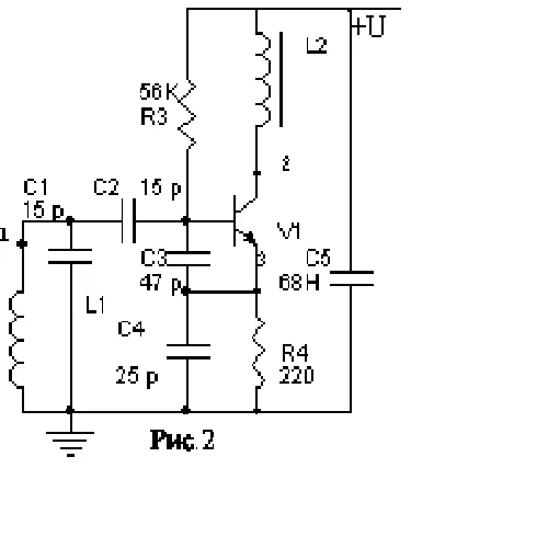

Здравствуйте , во вложенной мной схеме ( это генератор Колпитца ) я не могу понять как там выполняется баланс фаз , т.е. Каскад с общим эмиттером переворачивает фазу напряжения на 180 градусов , после этого сигнал в ветви коллектора проходит через дросель L2 где напряжение опережает на 90 градусов ( того получилось 270 ) и далее как я понял по конденсатору С5 где ток опережает напряжение ( тогда как я понял ток догнал напряжение и они идут в однофазе ) , а что далее ???? или это вообще не так как я рассуждал????

Схема не совсем правильная. В емкостной трехточке такого вида коллектор заземляется по переменному току, дроссель в коллекторной цепи нужно убрать, а коллектор соединить с общим проводом конденсатором большой емкости. Получим включение транзистора с общим коллектором (эмиттерный повторитель), что и требуется.
Баланс фаз в эмиттерном повторителе выполняется автоматически, он фазу не вращает и на выходе имеем точно такой же сигнал, как на входе. Контур фазу также не поворачивает, поэтому на базе будет сигнал с той же фазой, как на эмиттере.
Баланс амплитуд соблюдается благодаря низкому выходному сопротивлению эмиттерного повторителя, его высокому входному сопротивлению и трансформации напряжения контуром с неполным включением источника сигнала (выхода эмиттерного повторителя) и полным включением нагрузки (вход повторителя).
Конденсатор C5 в представленной выше схеме, всего лишь блокирующий конденсатор, играющий роль фильтра по питанию. В цепи обратной связи или в резонансные цепи C5 не входит.
