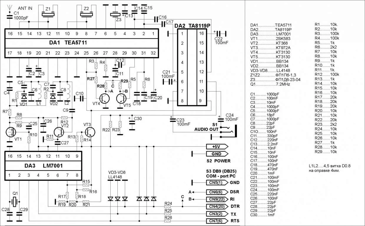

Насчет согласования RS-232 > TTL. Зачем мутить что-то на транзисторах, если все делается намного проще и нужно лишь на один раз? Вот схема упомянутого мной радиоконструктора, там только резисторы и диоды и все прекрасно работало.
    129.6 KB · Просмотры: 348
Не понимаю эту схему . '1' с RS-232 соответствует -12 В , '0' соответствует +12 В. Когда у нас допустим '1' , т.е. -12 В , то открываются диоды VD6-VD8 , тогда потенциал на линии будет равен -0.7 В . Если же у нас '0' , т.е. +12В , то открываются диоды VD3-VD5 и максимум на линии 0,7 В. И то , на вашей схеме написано напряжение питания от 7 - 12 В , если всё же будет 12 В и на сигнальной линии с СOM тоже 12 , то диоды VD3-VD5 никогда не откроются и все 12В , будут приложены к пину 7001.
Ничего не понимаю, даже если это работает , то биты придётся в инверсном виде пихать.
От 7 до 12 на входе стабилизатора. После стабилизатора ровно 5 вольт. Напряжением +12 вольт с COM-порта диоды подключенные к "+" питания откроются, и напряжение на управляющих линиях LM7001 просядет до + 5 вольт, что нам и нужно. Приходящие с COM-порта минус 12 вольт на диодах подключенных к общему проводу упадут до 0,8-1 вольта. Все в норме, напряжения практически соответствуют низкому и высокому ТТЛ уровням.
Это с COM-порта? А какая нам разница? Что хотим, то примем за ноль или единицу, высокий уровень -12 и низкий +12 всего лишь рекомендация разработчиков интерфейса RS-232, а разработчик приложения работающего с последовательным портом сам волен выбирать, что ему считать высоким уровнем, если пишет программу лично для себя. Тем более, что в готовых программах заточенных под эту схему, все уже учтено.

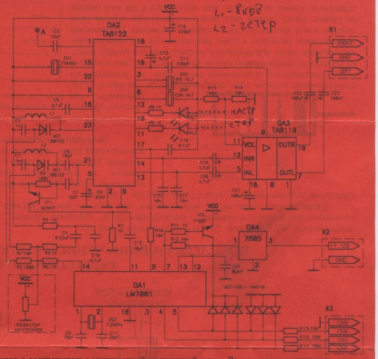

Нужно сказать, в этой схеме есть косяк с транзистором VT2. На печатке он по другому включен, как ключ по питанию микросхемы тюнера. И, микросхема другая применена, но есть исходная схема с которой был сделан этот радиоконструктор. Там используется TEA5711, чуть позже выложу эту схему.
Да так и есть . При +12 В , на ТТЛ пойдёт 5.7В , при -12В на ТТЛ 0.7В. Всё как надо только в инверсном виде, ну да ладно, вы правильно подметили всегда можно про инвертировать в программе.Светлая голова у вас однако. Осталось разобраться с источником напряжения , где то трансформаторы валялись.
Вот исходная схема, с нее по-видиому содрали схему для радиоконструктора
    110.8 KB · Просмотры: 1,263
Спасибо большое. Как я понял VT3 включает питание ОУ и тюнера.11 Вывод ОУ это управление громкостью.
Чтобы включить TEA5711 и TA8119P , необходимо заслать слово в 7001 , чтобы на 9 ноге появилось VCC .
Ногами 7 и 8 с 7001 можно выбрать 4 режима громкости .
Всё вроде бы ясно, но точка С транзисторов VT4 и VT5 не должна ли быть подключена к VCC ? Точка B показывает включен ли режим стерео , так ?
А точка A показывает какой режим включен FM/AM . Я правильно понял ? Не посчитайте за наглость а печатки нет от этой схеме? А вот ещё L1 L2 написано 4 или 5 витка проводом 0.8 мм в диаметре и на стержне диаметром 4 мм ( площадь сечения ) ?
