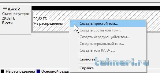

Его пока и не должно быть видно в Этот комп . Когда этот диск подключен к другому ПК, откройте Управление дисками, сразу будет предложено проинициализировать этот диск. Поставьте галочку на MBR и нажмите OK. После этого тут же в Управлении дисками появится возможность создать разделы на диске. Попробуйте создать их.

Сейчас диск видно
Но нет ни одного раздела

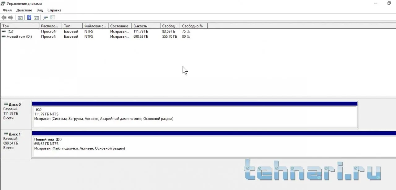

В общем не желаешь ты ничего делать. Покажи управление дисками. Тогда будем разговаривать. А так из пустого в порожнее переливаем.

Что ты показывал? Тебя просят показать из управления дисками, а ты из проводника. Это надо показать.
