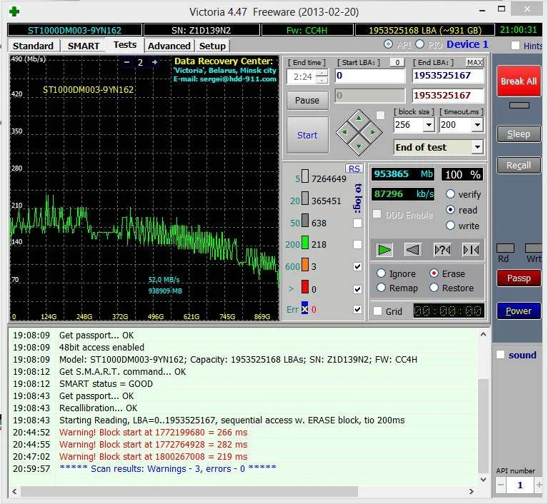

HDD приказал долго жить
Ну что же очередное форматирование, забивание диска под завязку и сканирование викторией вновь показало улучшения.

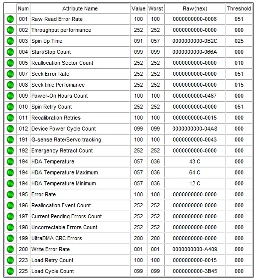

Простите за оффтоп, но не хочется засорять форум маленькой темой. С сегодняшнего утра перестал включаться ноутбук. Нажимаю кнопку включения - черный экран и щелчки от жесткого диска. Открыл крышку снизу, постучал по диску - запустился. Перезагрузил - опять не включается, пока не постучишь. И так сейчас... Когда стукнешь - щелчки прекращаются. Диск сильно не греется, градусов 35-40 примерно. Вынимать-подключать пробовал. Что может быть?

Сделайте скриншот смарта и выложите
Вот тут не понял, что такое смарт?
Вот скриншот. Температура чуть выше, чем я сказал)

Меньше секторов с большим временем доступа
Из-под ОС это не показатель. Сказывается немонопольный доступ.
а какая разница?
Нелинейное чтение с нагрузкой, особенно на БМГ. На ночь оставьте.

Вы бекап данных делайте поскорее, пока головы не отвалились. Там с головами проблемы.
Ну по идее не монопольный доступ должен ухудшать показания тестирования, ну ладно, интереса ради проверю и под досом :)
А где этот режим butterfly - чет не найду?

Сами говорите - не запускался, щелчки диск издаёт. Провал 200-го атрибута может означать проблемы с головами (БМГ) при положительном атрибуте 1, хотя это и Samsung Spinpoint M8. Ничего хорошего.
Сами говорите - не запускался, щелчки диск издаёт. Провал 200-го атрибута может означать проблемы с головами (БМГ), хотя это и Samsung Spinpoint M8. Ничего хорошего.
Хреново... Кстати, если ноут не выключать совсем, а в сон перевести (лампочка мигает), то включается без проблем. И файлы все на месте, всё открывает, читает, игры без проблем идут.
