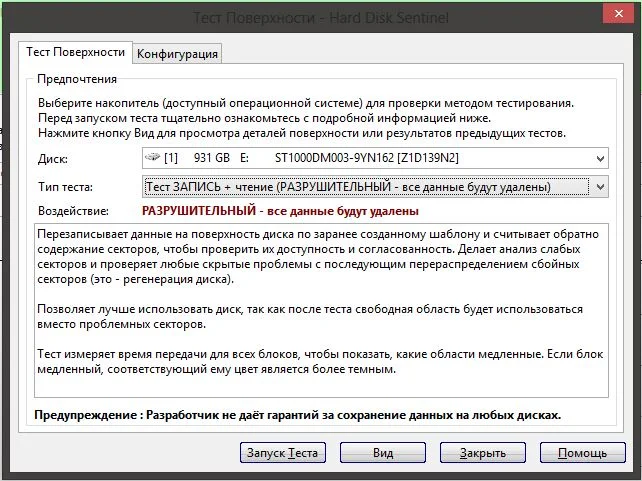

Сегодня приехали два моих жестячка - поставил проверять на наличие битых секторов а то мало ли :)

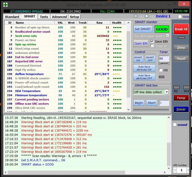

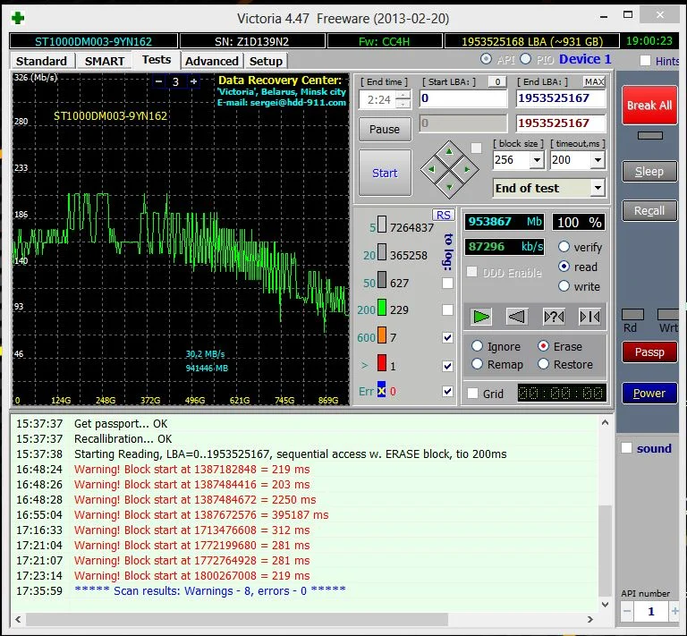

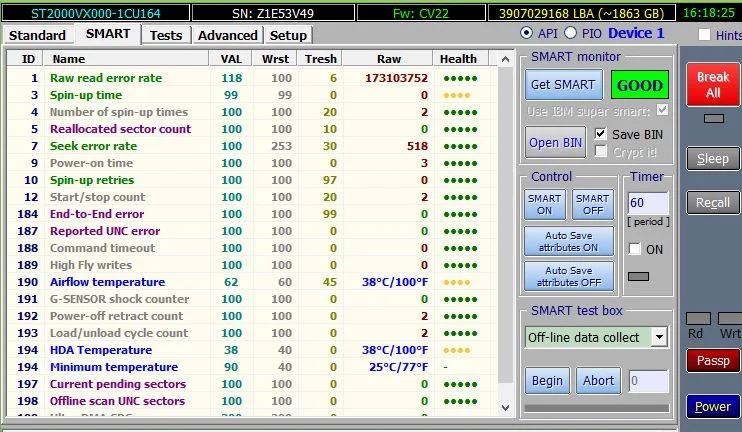

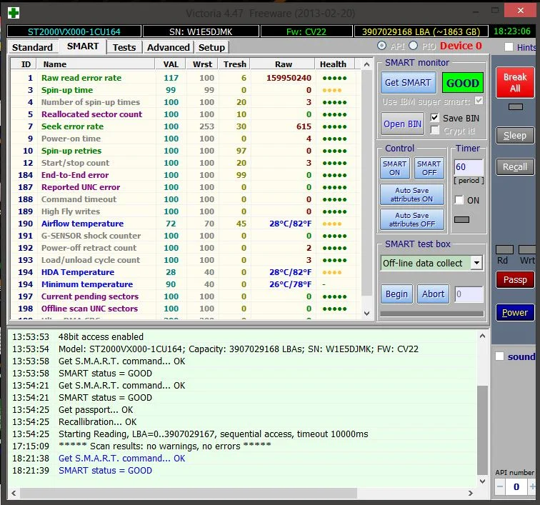

Перед установкой прогнал оба диска на наличие битых секторов, получил такие результаты
Диск №1
Диск №2

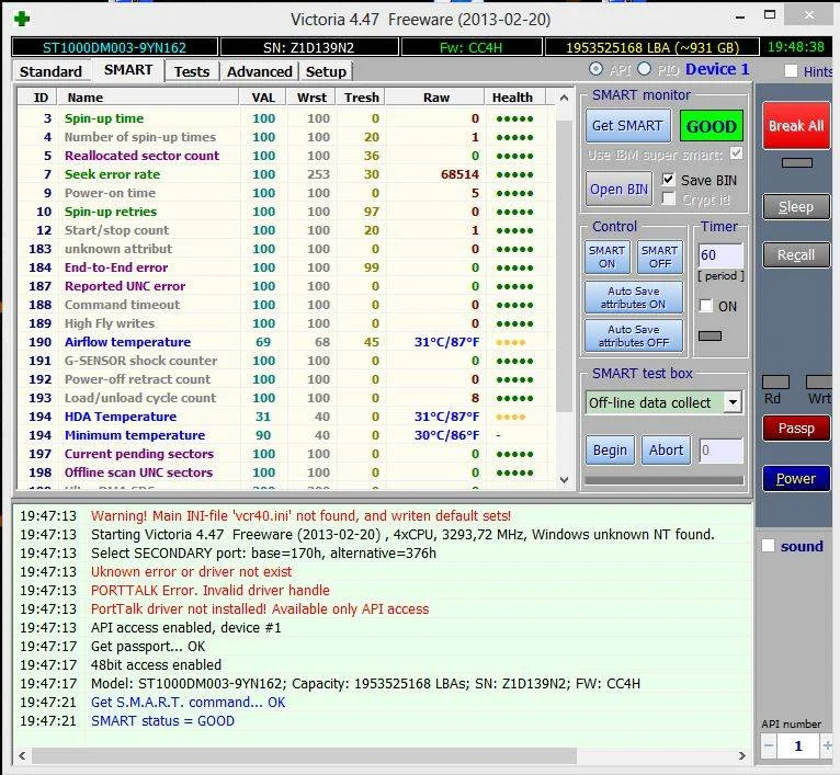

Ну что же ребята, вот что у меня получилось.
Так винт выглядел до моих манипуляций
А так выглядит теперь
Все таки я был прав на счет того что сектора можно попробовать исправить или это полтергейст? Или это временное улучшение?

Отчет о последнем тестировании. Забил винт под завязку мелкими файлами и пробежался после этого викторией.
