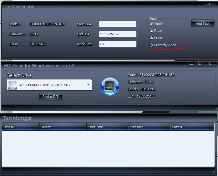

И я так понял что на 4,47 вике надо выбирать режим "тестирование поверхности в LBA адресации." Это оно?
А то пишут что в бабочке 10Гиг может тестится до 30мин, так я так теробайт буду пол недели тестить :(
Нет. Вам нужна вика для dos.
Да есть она у меня, но я же говорю что это комп на тест уйдет на пару суток а может и больше :(
Но видимо дааа в новой версии этого режима нет. Ладно если что попробую на работе поставить - пусть фигачит :))
Ооооо нашел вот тест, пойдет?

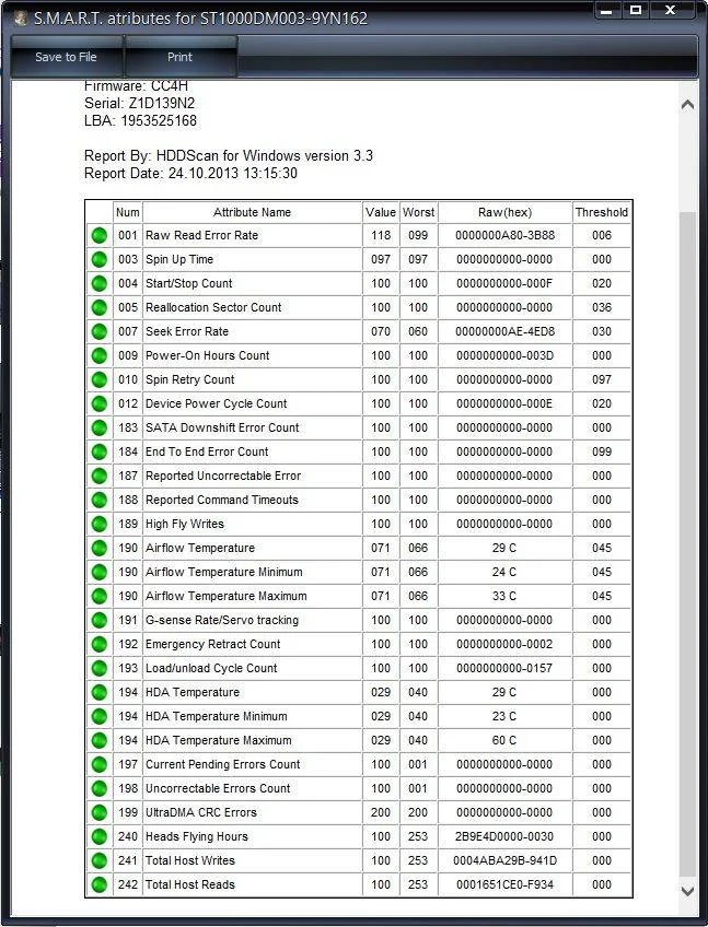

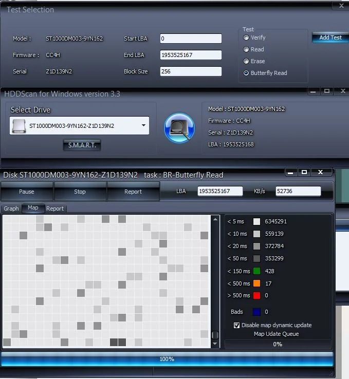

Ну что же тест закончился быстрее чем я думал, вот результаты.
Тест поверхности
и смарт после очередного прогона

С БМГ там проблема.
Вытащите диск из ноута, подсоедините к стационарному компу. Попробуйте аккуратно понаклонять влево-вправо в горизонтальной плоскости при старте. Это если диск раскручивается. Получится завести - копируйте данные. Не получится, или если не раскручивается - в DR-фирму.
