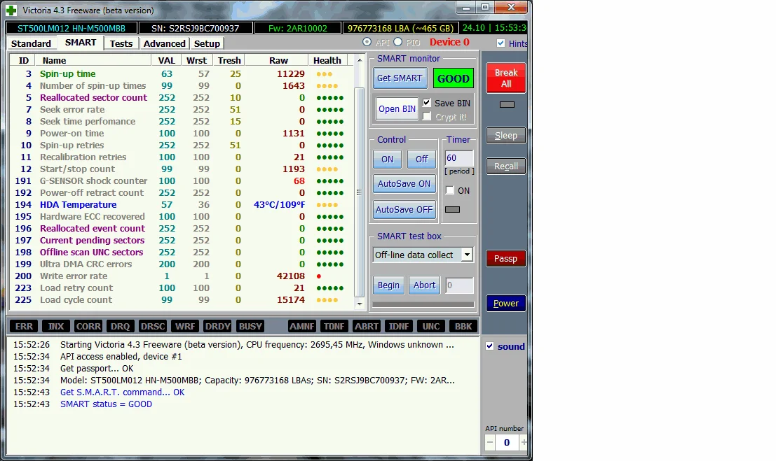

Попробовал ещё раз! От первого же щелчка диск запустился! Всё загрузилось. Кстати, заметил ещё одну вещь. Когда диск запустится, щелчков уже нет.
Решил проверить диск, как это делал DDREDD. Запустил сканирование, и через полминуты выключил... Почти сразу нашлось 98 зеленых секторов, 9 оранжевых и 1 красный. Нагружать не буду.

В Вашем - конкретном случае - так, как делал DDREDD, - это противопоказано. Тем более, что там тестировать? Запустился - копируйте данные и не выключайте. Скопировали данные - откройте их - читаются ли они. Читаются - диск выкидывайте или на сувенир.

У меня никаких механических дефектов не наблюдалось, и гонять я диск начал уже после слива информации.
Что, впрочем, соответствует названию темы, т.к. этот диск скоро коньки откинет.
А мне на работе каждый второй комп стали приносить с кучей бэдов - вспышки на солнце похоже :D
И еще вопросик:
Как мне теперь своим объяснить, что это НЕ я диск сломал, а он сам сломался???
Нууу тут уж ты сам ищи подход, хотя 68 зафиксированных ударов это я думаю ты руку приложил :)
