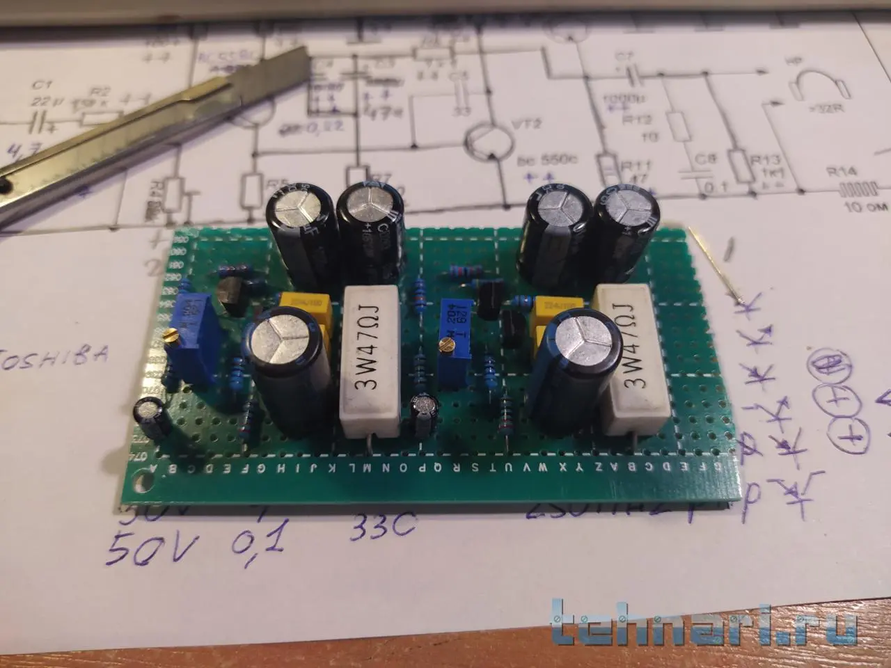

НЧ будет меньше.
Просто 4.7uF куча целая, а 22uF нет. Может тогда 33uF или 47uF поставить, их тоже есть немного?
Ладно, главное собрать схему. А потом генератором, осциллографом и вольтметром с true rms всё измерить))
Можешь и поставить, но на вход слишком многовато. Не забывай, что на входе сигнал слабенький, трудно ему продавить будет.
И вооюще чем меньше в усилителе межкаскадных конденсаторов, тем лучше частотная проходимость. Почему больше ценятся усилки с непосредственной межкаскадной связью (без конденсаторов)... :)
И вооюще чем меньше в усилителе межкаскадных конденсаторов, тем лучше частотная проходимость. Почему больше ценятся усилки с непосредственной межкаскадной связью ...
Это понятно. Потому буду экспериментально выяснять, годится или нет))
Ещё хотел узнать, насчёт фильтра 1,5 Мгц на входе 1К+100пФ. Вроде не ошибся с подсчётом. Что если его переделать, допустим на частоту среза 30-40 кГц?
Володя не надо, это фильтр режет высокочастотные трески и писки ... :)
Можешь конденсатор убрать (или 30 пик поставь), а резистор оставь, он участвует в тракте, соотношения сигналов вход-выход ... :)
Ну вот я и предлагаю, ограничить верхнюю частоту в 30-40 кГц. Радиоэфир точно не пролезет. А то ведь в диапазоне до 1500 кГц что-нибудь может попасть на вход усилителя?
Доброго времени суток!
Запустил сегодня этот чудесный увеселитель.
Транзисторы поставил BC558C и BC550C, с подбором в пары, выходные BD139 их не отбирал.
При первом запуске сразу автоматом выставилась +Uпит/2 на эмиттерах выходников, и это при том, что впаял подстроечные в 200 кОм вместо указанных на схеме 82 кОм.
Попробовал послушать, играет прозрачно и приятно. Только один канал поёт заметно тише, чем другой. Буду разбираться, в чём дело.

Вовчик, проверь и выстави все режимы сначала, а пото уже думать будет легче ... :)
Предвыходные (VT1 и VT2) в обоих каналах с одинаковым КУ?
Да, одинаковые, подбирал в пары их.
Монтаж ещё проверю, может с цепью ООС намудрил))
Ну тогда смотри где не тот номинал резистора влепил :) Ну и еще как вариант - проверь сопротивление переменника, может разброс по каналам лютый.

Это какого переменника? У меня на входе нет РГ, напрямую с ЦАП сигнал подаю.
