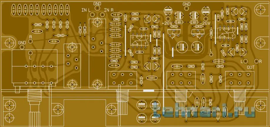

Да у меня уже год прошел как пред от него мучаю. Накидаю схемку, пока плату ваяю в голову новая схема приходит. Давай плату переделывать. Пока переделываю, новые идеи по улучшению схемы. И такая хрень уже больше года. Но у меня полнокомплектная плата, включая переключатели тонкомпенсации и моно/стерео.
Андрей , а эта плата двухсторонняя , как я понял ? И можно попросить ее в LAY ? Схема из #42 рабочая ? Хочу начать с чего-то уже .
Да схемка там не сложная, разведи на односторонке так как тебе надо))
