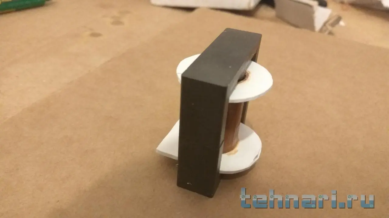

Блин...ну у меня места там много и я прикинул в один ряд только получится ,так ток не просядят при работе шурика?вторичку четыре намотать?
нормально всё будет, частоту скинешь до 30кГц и порядок,тем более там не столь важно стабильное напряжение.
Сердечника реально на 1кВт хватит, лично меня бы земноводное замучало на такую мелочовку его тратить.С компового питальника возьми, отличный вариант за недорого + уже есть все провода для намотки.

Урааа!намотал и запустил по быстренькому,не удержался.намотал первичку в два провода два слоя,(вдруг действительно вспомню про своё земноводное,жизнь то идет и перематывать врядли захочется ,а тут опа и есть)получилось 40 витков,вторичку в четыре жилки два раза по4 витка провод 0.6 Пэтв-2.нагрузил лампочками двумя последовательно,среднюю точку не трогал,мост не ставил,радиатор тоже не ставил на транзисторы(для пуска поставил irf840,их десяток и не жалко)поропился сегодня закончить.все через лампочку.делал с одним конденсатором сетевым,с двумя по 1,5мкф для средней.пару минут работал,выключил,ключи холодные.можно и под порпус всё загонять.и капитально всё делать,сейчас транс просто стянул изолентой .огромное вам спасибо.маленький вопрос,куча всевозможных есть для ирки защит,какие вы сами делаете,если вообще на эти микросхемы делали,есть снимают падение напряжения с резистора в истоке,есть на токовом трансформаторе,мне это понятнее немного.просто у меня шурик без трещетки уже,вернее не всегда срабатывает в усиленном положении,вдруг забуду и пипец блоку,а он так тяжело рождался,первый в моей жизни.спасибо еще раз за поддержку!

Сегодня ещё один ИИП спаял для шурика 14.5в, для товарисча. Транзисторы FQPF10n60 для пробы, вместо 20n60 которые до этого ставил. А то у меня такое впечатление, что я один единственный кто 20-и амперные транзисторы ставит для шурика. Пока с повторителями и самопитанием. Позже плату перерисую если что. Сердечник ETD39. Первичка провод 0.8мм по меди. Вторичка 4×0.8мм. Но как то слабовато тянет шурик. То есть как бы сильно, но при этом если за патрон посильнее ухватиться, то не особо и вырывает с рук. Может быть стоило пару лишних жил добавить во вторичку?
частоту скинь и будет сильнее тянуть, видимо индукция низкая, но не увлекайся, ниже 30кГц не опускайся.
расчёт - расчётом , а лучший вариант это осликом поглядеть, выловить момент когда уже на грани насыщения , вот это и будет оптимальной частотой. У меня в блоке питания расчётная была 45кГц, а по факту оптимальная стала 33кГц.Ты ведь не можешь быть абсолютно уверен в магнитной проницаемости и качестве используемого феррита.
