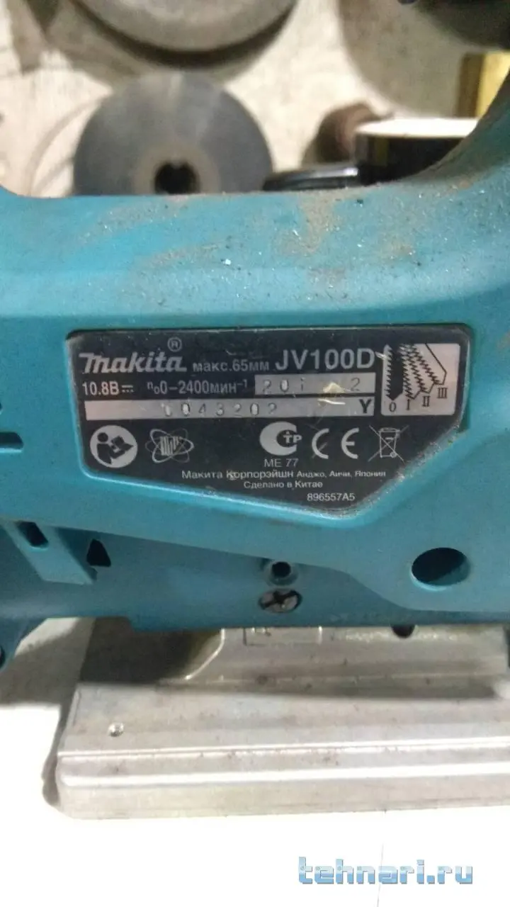

image-0-02-05-f634217ea6713b8bbe585dc45422a7bd3a52d07040e208a02f3fe168169626d2-V.webpТоварисч попросил сделать ему блок питания для лобзика аккумуляторного. Напряжение 10.8 В. Ток в холостом режиме по его словам потребляет около 10 А. Подойдёт ли обсуждаемый ИИП как питальник для данного лобзика? Если мотать трансформатор с запасом по току, это не повредит лобзику?
Подойдёт обсуждаемый ИИП как питальник для данного лобзика.
Если мотать трансформатор с запасом по току, это не повредит лобзику.
Корпус подойдет из под аккумуляторов для иип по размерам?посмотри примерные размеры на первой страничке,если не войдет,то только отдельным блоком,да и пыли от лобзика много попадет во внутрь,а это зло
