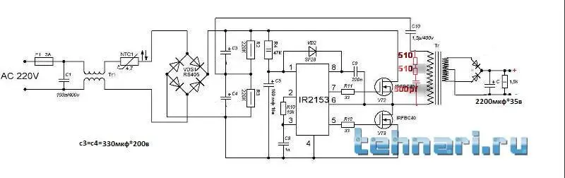

По трансу все понял. Спасибо за пояснения. Вопрос по схеме. В 6-м посте уважаемый DTS описывает замену одного конд на 510пф двумя по 1000пф, а на схеме, пост 7, этот конд обозначен как С10 на 1,5µ/400V, но 510пф=0.00051мкф. Помогите разобраться.
Тут скорее всего получается так.2 по 1000пФ последовательно получаем примерно 500пФ.Этот конденсатор демпферной цепи которая в 7м посту не указаа.А с10 с 7го поста это конденсатор первички от средней точки сетевых электролитов.

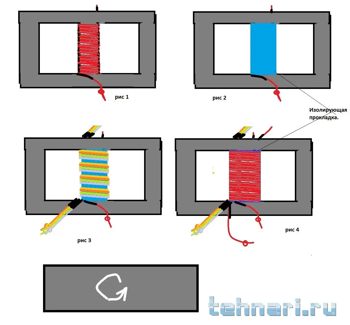

Я понял следующее: вторичка со стороны полевиков, первичка со стороны шотки.
Сначала мотаю вторичку с нижней точки до середины (в моем случае 20 витков), далее мотаю первичку 4+4 с нижней точки в том же направлении, что и вторичку, далее заканчиваю вторичку еще 20 витков.
Я правильно понял ?
Не так. Я Мотаю всегда так: 20 витков первички, так , что бы заняла весь керн и желательно в 1 ряд. Затем мотается 4 витка, так же в один ряд. Затем заканчиваете вторичку с до конца керна.
И конец витков я всегда отмечаю узелком, (точку то на проводе не поставишь). Вот, примерно так: Между первичкой м вторичкой слой изоляции,можно пару витков трансформаторной бумаги, или слой изоленты.
При пайке узелки обрезаются, или разматываются.
И вверху, (или низу , как посмотреть) всегда рисую стрелку, приклеиваю бирку, и на ней рисую, направление обмотки. Ведь начало можно мотать и снизу и сверху, и такая бирка помогает не перепутать направление обмотки.
И на конец обмотки надеть желательно кембрик. Я всегда обмотки пропитываю клеем, или 505, или эпоксидкой.

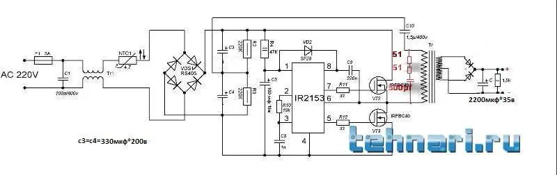

Понял. А демпферная цепь должна быть как на рисунке ?
    16 KB · Просмотры: 1,001
Да только резистор от 50-100Ом 2Вт
да, но можно и без неё, хотя с ней меньше шансов стать постоянным клиентом барыг торгующих транзисторами.

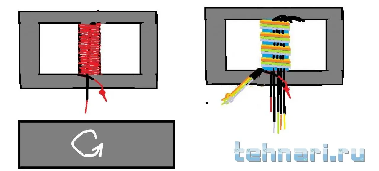

Насчет обмоток, обычно они паяются с одной стороны. то используя кембрик я мотаю так,
если нет оправы ( а ее нет в 99% случаев).

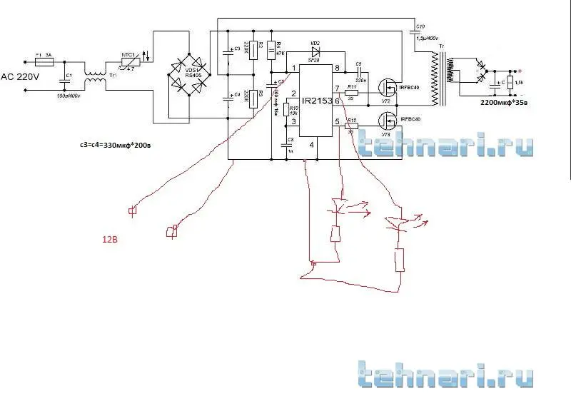

В сем привет. Собрал схему уважаемого DTS. Для проверки работы подключил так: 12,5В дал на 1-ю ногу. На выходе на 5-й 5,4В, на 7-й 10В. Не хорошо. Подключил 5-ю и 7-ю к светодиам через резисторы 680 Ом (вычитал, что так проверяюи ирку, светодиоды должны поочередно моргают-не моргают, постоянно светятся. Напруга на 5-й 4,18В, на 7-й 4,06В. Отсоединяю светодиоды-5-я 5,4В, 7-я 10В. Подскажите, ирке кердык пришел ? Прошу прощения за такую дорисовку, рисовал в пайнте.
    21.1 KB · Просмотры: 481
Так они и будут гореть,частота переключения большая.Это только осликом можно глянуть
С8 4.7-10 мкф и тогда смотри, иначе глазами 65кГц не заметить , будто оба сразу светятся.
Не не так, написал не понятно. Еще раз: сначала подал на прямую на 1-й 12В - на 5-ой и 7-ой соостветственно 5,4 и 4,8 вольт. Далее подал на вход переменку вместо 220-ти 19В. На 5-й и 7-й не помню, но точно одинаково около 6В. Далее опять напрямую на 1-й 12В, и тогда на 5-й 5,4В, а на 7-й 10В. Вот после этого нарыл в инете, как проверить ирку и подключил светодиоды, как на схеме выше. Далее как писал. Полевики проверил, вроде нормальные. Ирку новую покупать, а то я не понял, сгорела она или нет и по какой причине ?
Поменял ирку, пока не запускал. Печатку и монтаж проверил, вроде все правильно. Подскажите, где ще смотреть, чтоб опять не сгорела ?
