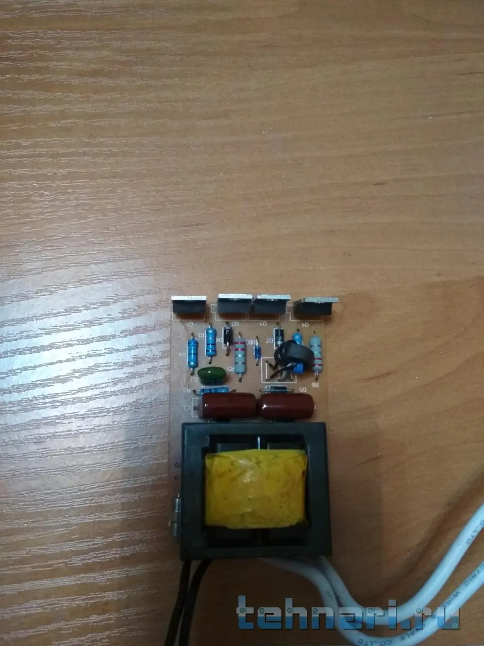

Как и обещал даю пп для 18В бокса
Не могли бы Вы поделиться схемой под эту платку?
по моей не опытности на плате некоторые детали не пойму какие:
1 конденсаторы которые не електролиты плёночные? или есть и керамика?
2 есть на печатке смд возле транзисторов
3 и интересуют диоды что вместе стоят (на плате между диодным мостом и конденсатором)
Можете номинальчики подсказать?
Заранее спасибо.

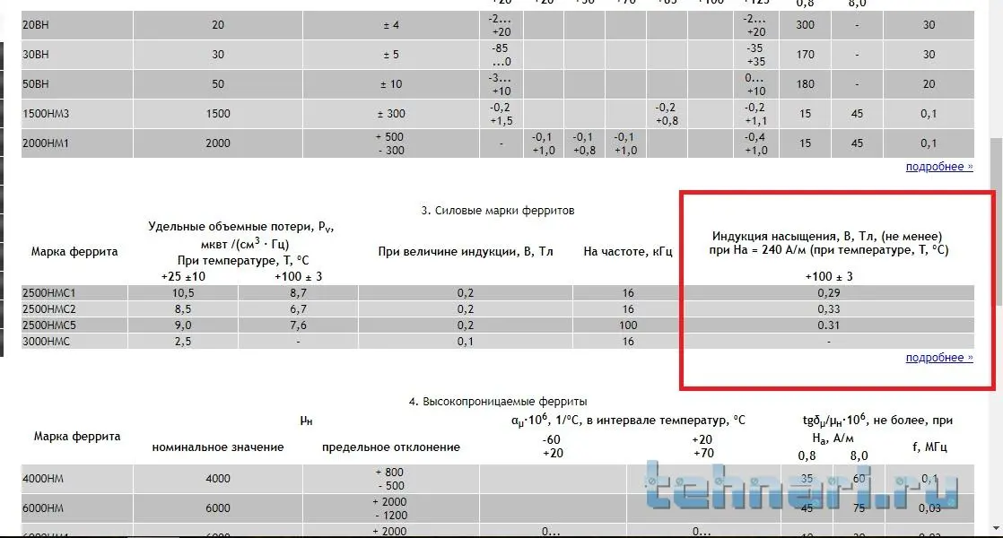

А индукция насыщения
пришол ответ с магазина где этот ферит думаю брать, вот что они написали:
TP4A-T31/19/15-C
Индукция насыщения при 25 градусах 510 Bs (H=1kA/m) при 100 градусах 390 Bs (H=1kA/m)
но что то за Теслы ничего нету...
ещё вопрос по поводу сечения провода, если не будет 0,9, то можно как то пересчитать по 0,8 или 1,0?
У меня есть дома како й то провод с старого трансформатора, как можно узнать его сечение? ведь штангель померяет только диаметр и то не точно
Возможно это какая то внесистемная еденица (в системе СИ это Тесла, вот скан). Перезвоните, пусть выдадут в Тесла, или коэффициент пересчета. Хотя, ИМХО это число надо разделить на 1000, но 100% не уверен.
Мотайте 1 мм проводом, сколько выйдет, тогда посчитаете частоту и остальное. В формуле расчета витков диаметр, или площадь сечения провода не входит. Т.е. частота одинакова, если намотаете 40 витков 1мм проводом, или 0.1 мм.
