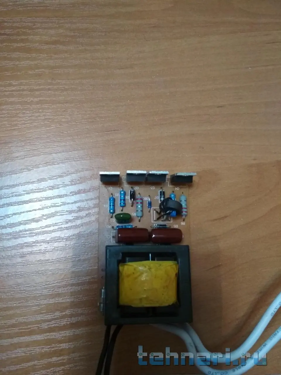

Она из двух частей снизу и сверху, верхнюю по любому сматывать.
блок питания АТХ пока не нашёл, но вот есть такой
по наружи высота(от проводов на фото)35мм ширина 40мм и толщина 11 мм, такой подойдёт?

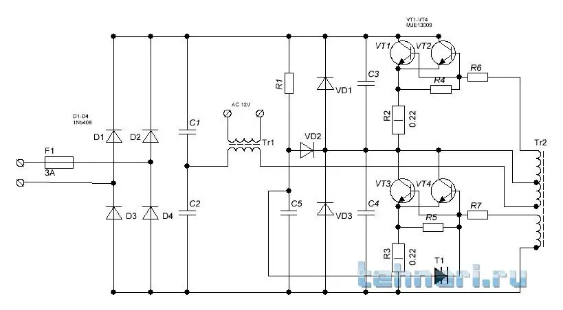

И еще, можно в этой схеме использовать транзисторы mje 13009?
Вот фото, к предыдущему посту

Нельзя. Схема рассчитана на полевики, а mje1300 это биполярный.
Для того, что бы поставить mje1300 нужно организовать управление базой, а ток базы до 3А. Обычно высоковольтные биполярники имеют малый к ус по току, есть даже 4, редко больше 10. Такая переделка не целесообразна.

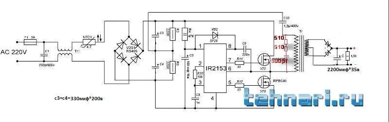

А можно переделать этот трансформатор? в частности перемотать трансформатор на напряжение 18 в. проводом потолще, только может не влезть, хотя на нём сейчас намотано косичкой, а если намотать шлейфом
Можно попробовать.
Есть родственная тема. Такой же БП, с защитой, что важно, не боится КЗ на выходе. . Тут применяются кольца. На кольцах выше КПД, да и остальные параметры лучше.

Чем хуже схема блока который я выложил за схему на IR2153? (с електроникой на вы, прошу сильно не ругать)

Получится, только на кольцах будет лучше. Я всегда предпочитаю кольца.
Одно кольцо К40*20*11 вполне даст 400 ватт. И где Ваша схема? Сделайте ссылку.
Тут трудно согласовывать 2 трансформатора. Чуть что не так. сгорают ключи. Делали с товарищем подобное. Это только при отлаженной технологии будет получаться. Тут ТР2 типа трансформатора тока. Ток в базу пропорционален току нагрузки. Нужно сильно точно согласовывать два трансформатора. Я бы такую схему не делал, точнее похожую схем на таком принципе делал, больше не хочу.
Какие в схеме номиналы элементов ?
не знаю, нужно перемерить, в инете пока не нашол, но по ходу и не буду искать, лучше сделаю на IR2153, я и планировал на ней делать, за схему написал потому что есть такая и подумал может она тоже неплохая,
Вообще то хочу использовать трансформатор от неё.
Кто что скажет по поводу IR 2161? ведь там и защита есть от КЗ, если на основе неё сделать этот ИБП?

Всем привет. Подскажите пожалуйста, если я со схемы удалю входные С1 и дросель Тр1, сопротивление 100 Ом и конд 500пФ , кокорые включены паралельно перичке-это сильно повлияет на работоспособность схемы ? А то у меня шурик Бош на 12В и у него блок акум очень маленький.
    16.3 KB · Просмотры: 445
Конденсатор С1 и дроссель , они нужны, для того, что бы помеха в сеть не шла. Без них может работать, можно поставить ферритовую бусину, примерно такую, как ставят к примеру на кабеле между компьютером и монитором, такая балабуха. Она и будет так работать, как дроссель, и ее можно поставить на питающий шнур. А С1 я вообще не ставлю, ИМХО не нужен он.
А вот сопротивление 100ом и конденсатор 500 пик, это снаббер : Его функция, их две: первая- во время закрывания снижает динамические потери, и вторая задача, на этом резисторе гасятся паразитные колебания. Ведь есть межвитковая емкость, первичка уже индуктивность, вот и колебательный контур. Т.е. без снаббера падает стабильность (растет, к примеру напряжение ХХ), и падает стабильность.
Можно , конечно попробовать их убрать, но упадет надежность и стабильность.
