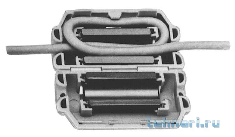

Ни надо ни чего мотать, сейчас ставят ферритовую бусину в качестве дросселя . Можно и более витков мотать (конструкция на 3 рисунке), но хватит и 1-2 витка. Тут используется магнитожесткий феррит (широкая петля гистерезиса) с большими потерями по высокой частоте. Это и будет Вашим дросселем, который установите на питающий провод, то освободится место в корпусе. Предохранитель ведь можно поставить и после дросселя.
Такой дроссель неплохой. Фильтрует помеху от сети хорошо.

Спасибо, это круто, больше места останется в корпусе)), только где его взять можно?
На любом радиорынке, снимите с кабеля монитора, там немного бусинка слабее, чем на БП ставят, то их последовательно 2 можно поставить или 2 витка намотать, что даже лучше (индуктивность в квадрате), это такая балабуха. Есть БП, где такие фильтпы стоят.

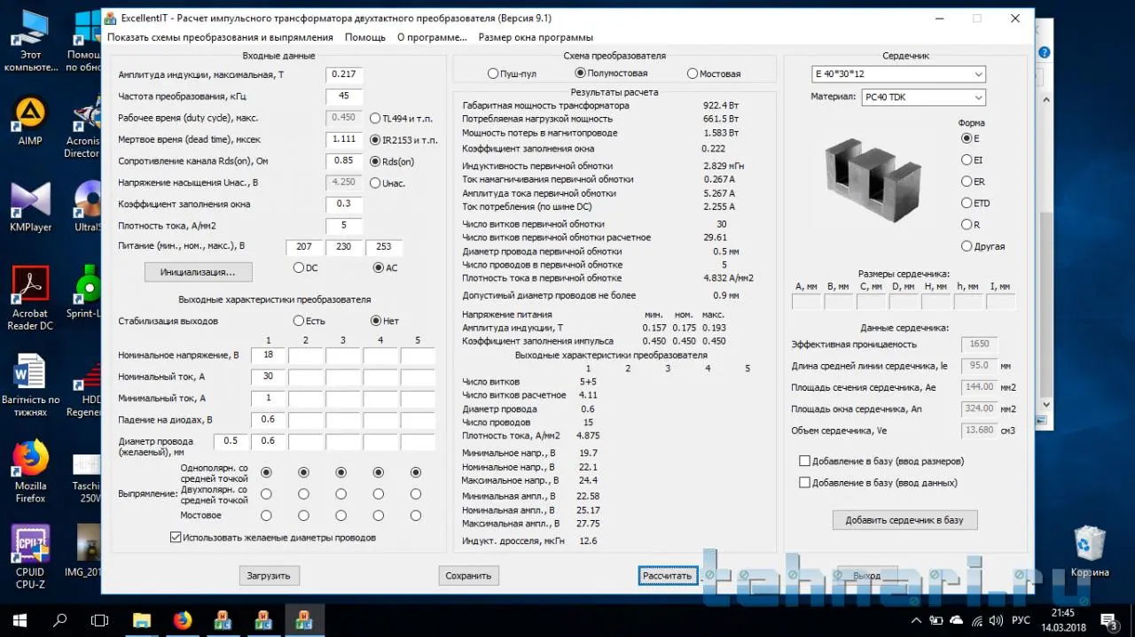

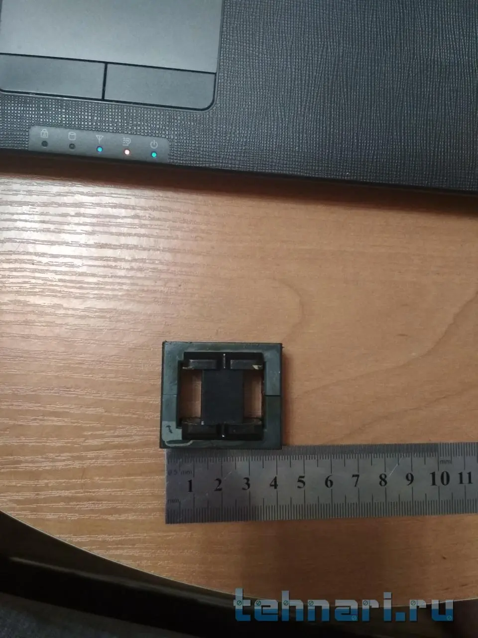

На данный момент у меня есть вот такой транс
вот сделал расчет, посмотрите пожалуйста, правильно ли?
