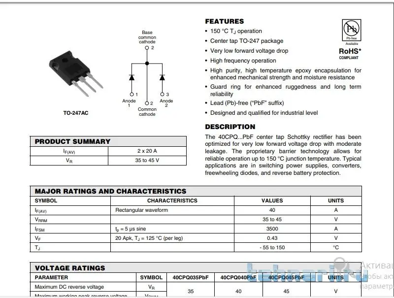

Можно намотать и 40 витков(сделать вывод, если что, то подключить 40 витков, но это не так и обязательно), диоды взять Шоттки. Есть Шоттки на 40А 40SPQ045 диод надо шунтировать конденсатором от 100пф до 450пФ, это снабберный конденсатор, он предохраняет от выброса типа иголки. Шоттки очень боятся таких выбросов. Напряжение взять на 45в (40SPQ045), напряжение выброса удвоенное от напряженя выходного, т.е 36в, на ХХ ок 40в. Там два диода в сборке, на средний ток 20А, что удобно. Или найти аналогичные, на напряжение поболее, есть 100в шоттки. Но, шоттки
1 меньше греются (0.45в падение напряжения, вместо 1-1,5в у обычных диодов).
2 з счет малого падения точнее держится напряжение.
Но Шоттки, очень боятся перенапряжения, ок 50-55 в в обратном включении диод сгорит 100%, и ни какое ограничение тока не поможет. (обычные диоды, если ограничить ток могут работать и в лавинном режиме годами, работает как стабилитрон, а Шоттки так не могут).
Такого в магазине не нашол
есть такие:
MBRB2545G диоды Шоттки 30А 45В
MBR20100CTG 80-100в 20А
MBR2045CT 45в 20А
что то подойдёт?

а двуполярное напряжение обезательно делать? или можно и однополярное Все полоцдут, но самы надежный вариант: MBR20100CTG 80-100в 20А
20А, это средний ток то импульсный.

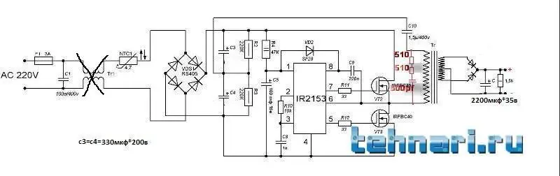

Благодарю за помощь,
вот схема, по ней можно собирать?
только дросель на входе не буду ставить,
и где будет частотозадающий конденсатор и резистор ? это с3 и R10?
а какие с кондеров плёночные и какие керамика? електролиты знаю, с "+"

С8 и R10 частото задающая цепь.
Плёнка там только последовательно с первичкой стоит, остальное керамика (кроме электролитов конечно же).Причём в снаббере керамика высоковольтная на 1кВ и выше.

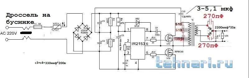

С1 ставть не обязательно, а вот дроссель ставить надо. Дроссель намотан на бусинке. А дроссель, он и Африке дросель.. Надо еще в обязательном порядке ставить снабберные конденсаторы параллельно диодам Шоттки.
Да, еще конденсатор в цепи питания надо бы увеличить в 2-3 раза минимум.
Rc=1/(2*Pi*F*C)=2.65 ом Т.е при токе 4А будет падение напряжения 10в, за счет емкостного сопротивленя, что почти 7% от 155в. Т.е. 18*0,07=1,26в. Это значит напряжение упадет до 16,74 в, при мах нагрузке именно по причине конденсатора.

а если на входе на проводе будут ферритовые фильтры от кабеля монитора 2 шт?
Это и есть дроссель. Не важно, будет он на кабеле, будет ли он на плате, это все равно дроссель, см рисунок схемы. я же подписал, дроссель на бусине.
А конденсаторы которые Вы нарисовали возле диодной сборки это снаберные по 270 пФ?
Совершенно верно. Они сглаживают выбросы- иголки. Я уже говорил.
Я ставлю керамические, даже SMD работают без проблем, тут напряжения не больше.
