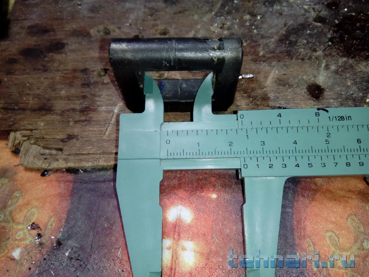

Можно ли изготовить блок питания для 18В шуруповерта с использованием вот такого ферритового сердечника для трансформатора? Феррит взят от маленького телевизора.
Если такой использовать можно, то не могли бы вы рассчитать намоточные данные такого трансформатора?
Можно, я на таком (практически таком) делал для усилителя
Правда есть пара недостатков:
1-Каркас либо заморочится и изготовить самому, либо делать бескаркасную намотку.
2-частоту не задирать выше 30кГц-35кГц
первичка 50 Витков в одну жилу 0.8мм
вторичка 7+7 витков проводом 0.8мм в 4шт жилки.
Для бескаркасной намотки можно взять оправку из батарейки, обмотать её скотчем, только липкой стороной наружу, а затем обычной ксероксной бумагой намазаной клеем ПВА или момент, после высыхания смело мотаем НЕ СНИМАЯ С БАТАРЕЙКИ, после намотки уже батарейку убираем и стыкуем половинки сердечника, никаких скобок применять не нужно, достаточно капнуть суперклея и плотно сжать, крепить удобно прямо сердечником на плату , на двух сторонний скотч, а затем запаивать выводы. Сами выводы стараться изначально делать с запасом, лишнее откусить не проблема.

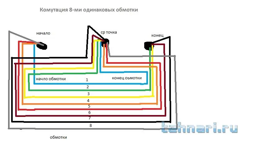

У Вас 3 точки: начало, средняя точка, конец. И 8 обмоток в параллель. Берете начало 1 обмотки и припаиваете к точке" начало", конец припаиваете к точке "средняя точка". Начало 2 обмотки припаиваете к точке "средняя точка". Конец 3 обмотки припаиваете точке "конец". Далее все повторить с 3 точки. Получается равномерное распределение обмоток. Я всегда так поступаю. До 50-100 вольт лаковая изоляция еще ни разу не подводила.
Сегодня докупил провод и домотал вторичку, получилось вот так...
Просьба посмотреть на коммутацию обмоток правильно ли я понял?
Спасибо.

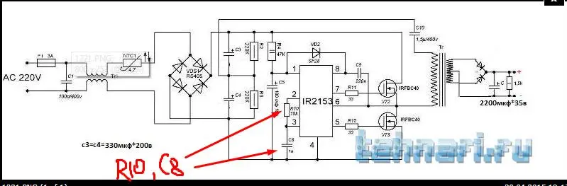

Правильно ли я понимаю, что частота регулируется подбором номиналов этого резистора и конденсатора.
Какие номиналы этих элементов стоит выбрать для частоты 25кГц?, 25кГц ведь будет оптимальной частотой для моего случая?

Правильно , в инете есть Калькулятор расчёта частоты IR2153,
автор: admin 27.02.2015 3 Комментарии
Онлайн калькулятор расчёта частоты ir2153
R10=22кОм , С8=1n и будет 30кГц. отталкивайся от этого, а там само покажет.Про лампочку не забудь.
