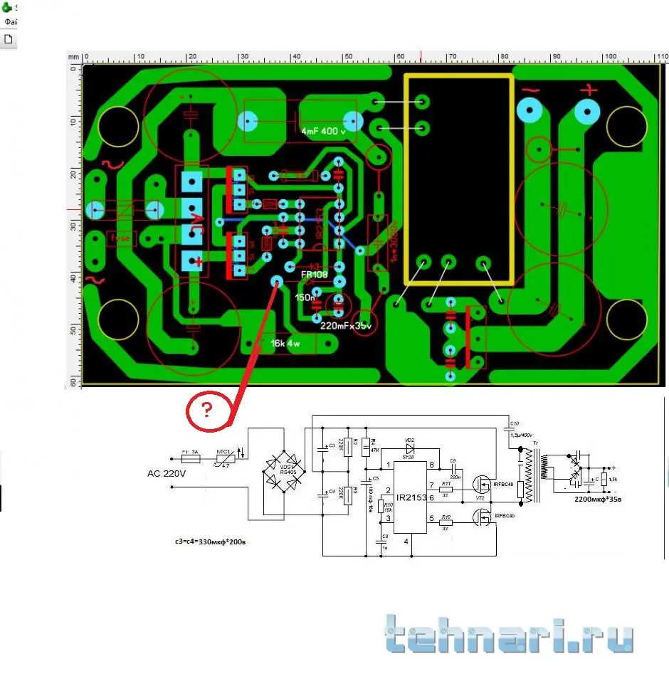

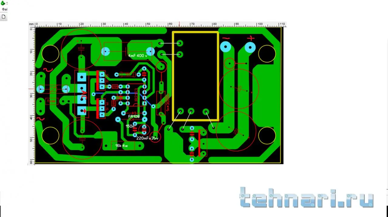

Переделал немного печатку DTSа под свой корпус, ещё немного нужно углы подогнать но суть не об этом, можете взглянуть на разводку и номиналы, ничё ли я не натупил?
Если что не так подскажите пожалуйста, строго не судите, тороид планирую "ставить"
Буду очень благодарен

Во первых, я бы нарисовал R10 два резистора в параллель, и С8 так же. Это удобно при настойке частоты. Я всегда таким приемом пользуюсь. Не всегда одним резистором или конденсатором точно можно подобрать частоту.
Во вторых, я поставил красные линии на элементы, это светодиод? Он сгорит. надо в параллель светодиоду поставить диод в обратном включении, иначе отрицательная полу волна сожжет светодиод сразу.
Ошибок больше не обнаружил. Хотя. я бы проектировал силовые дорожки покороче. Это же паразитная индуктивность.

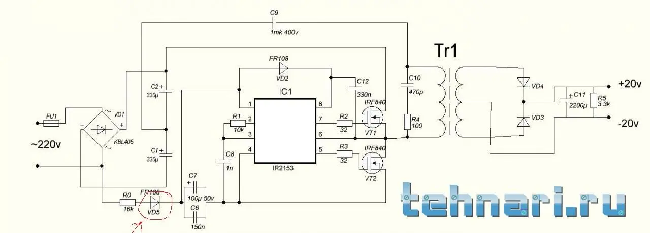

Этот диод был на печатке, я так понимаю что вот он на схеме, схема немного другая
на щёт резистора и конденсатора подредактирую при возможности

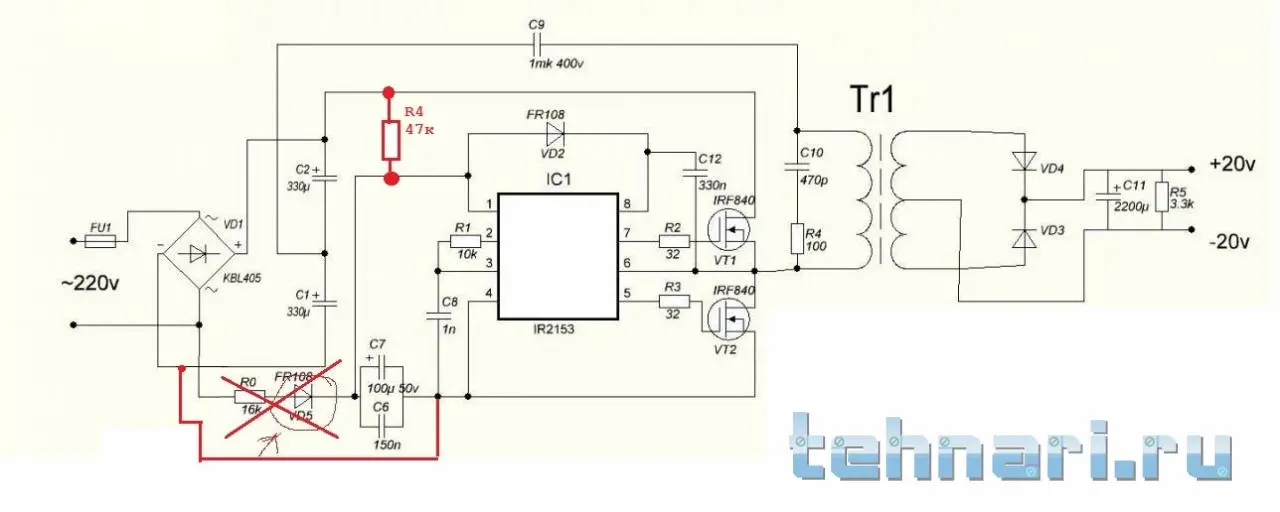

Не понял , а где же минус подается на нижний транзистор и микросхему? И. Тут, по всей видимости, схема не правильная.
Ваша цепочка мне как то не нравится, лучше ее выбросить, а поставить R4.
Если не сложно, можете на схеме нарисовать пожалуйста, ато на словах как то не понимаю в силу своей неопытности в этом делею
Микросхема должна чем то питаться. И тут два варианта:
1 за счет цепочки Ro и VD5 и за счет резстора R4.
Оба варианта работоспообны, но мне более предпочтителен с R4, с цепочкой, кроме того. имеем лшние пульсации по напряжению. С R4 не нужен диод, т.е. экономится деталь, да и решение с резисторм более красивое.
В схеме нехватает соеденения по минусу. Нарисовал.
