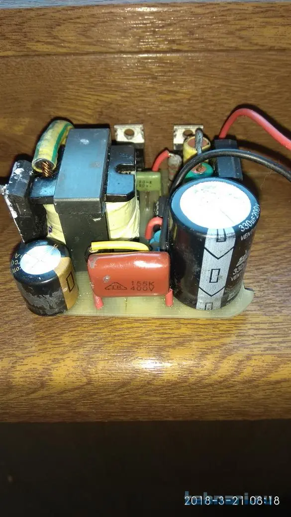

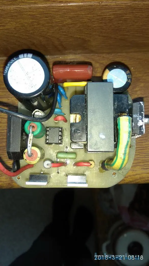

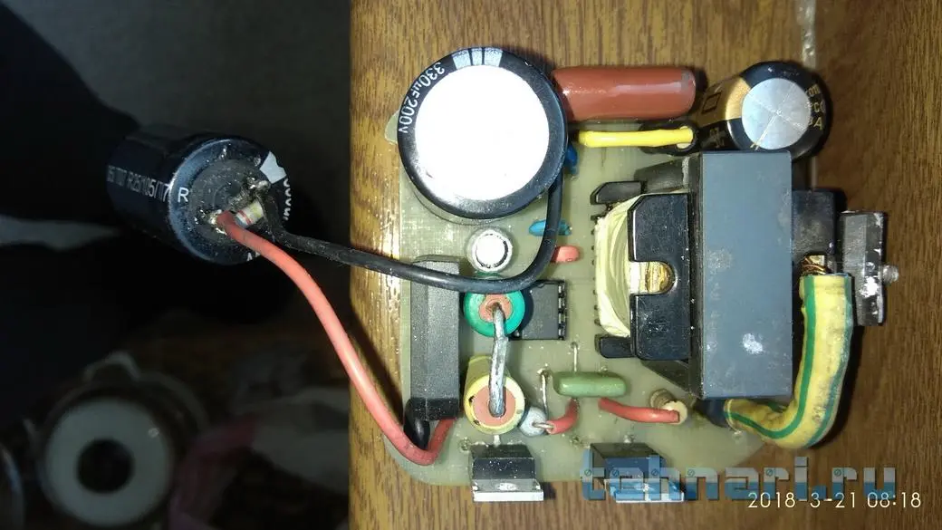

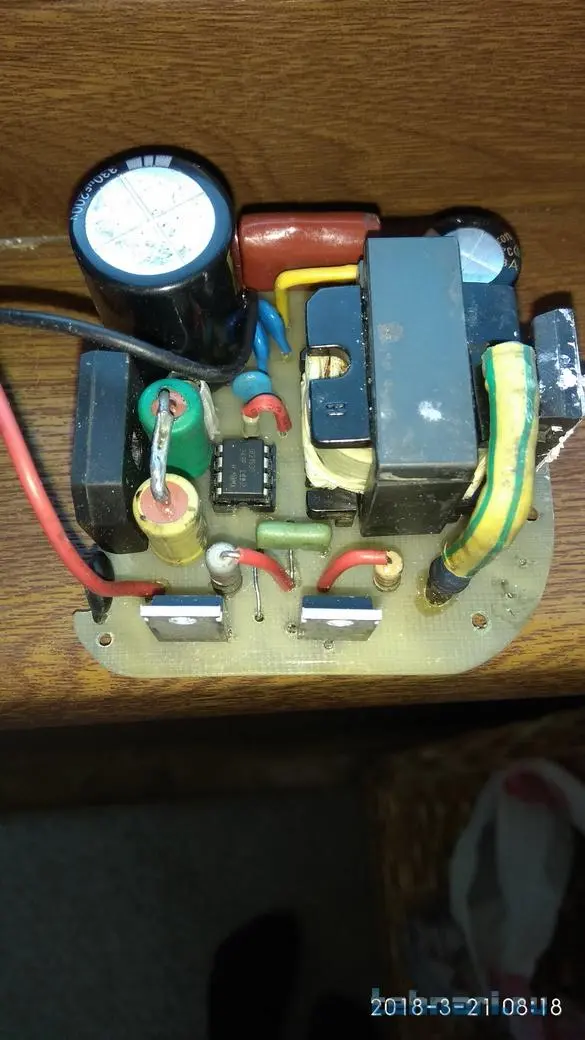

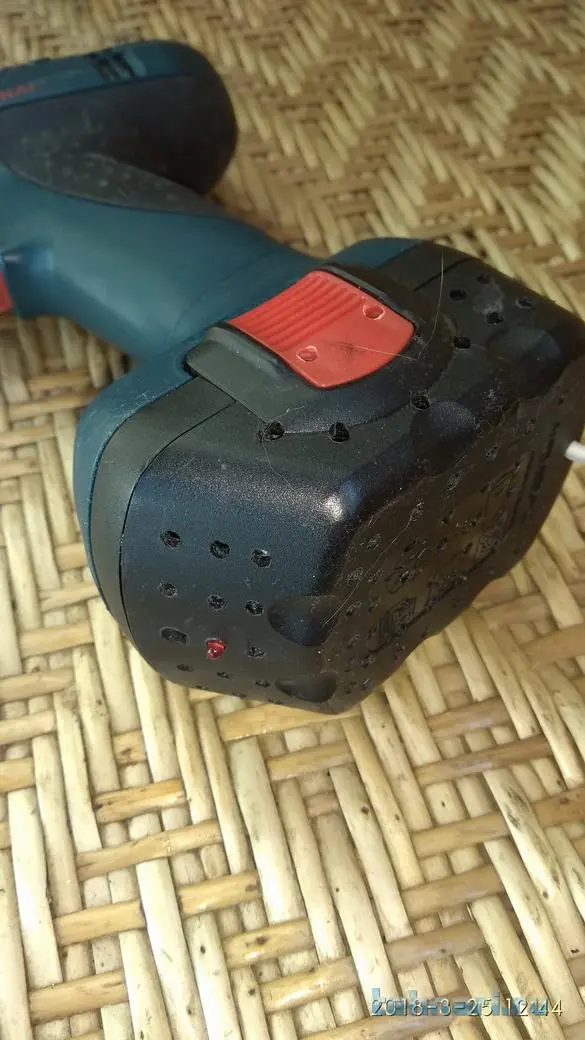

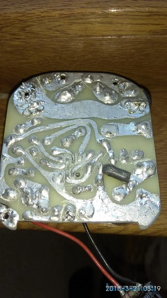

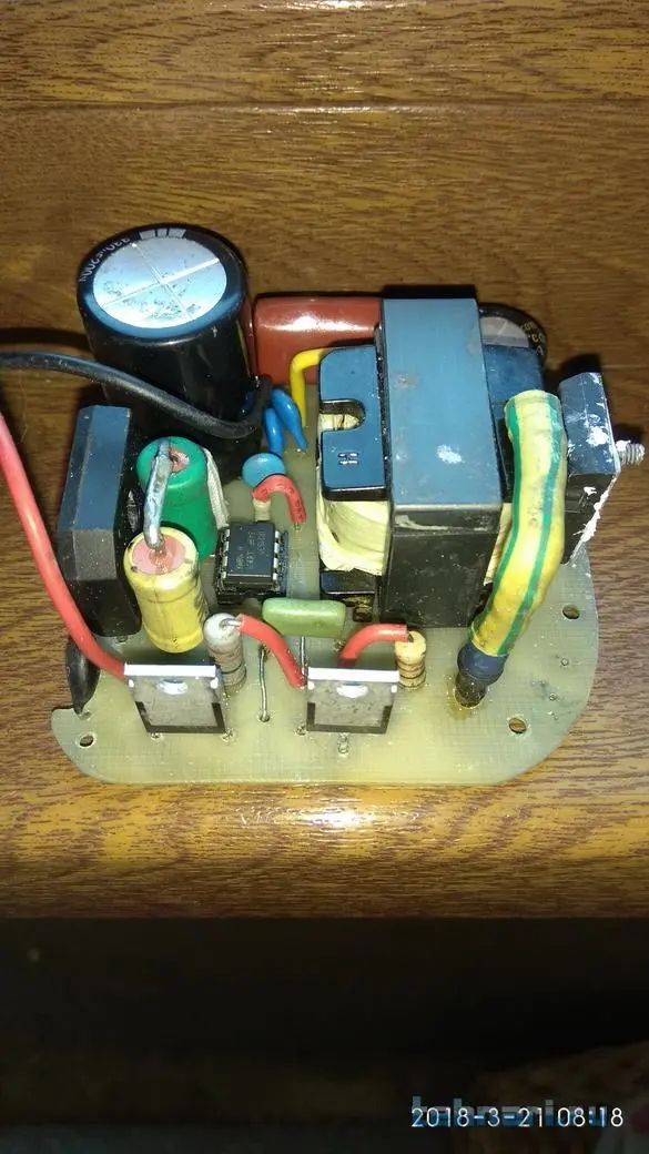

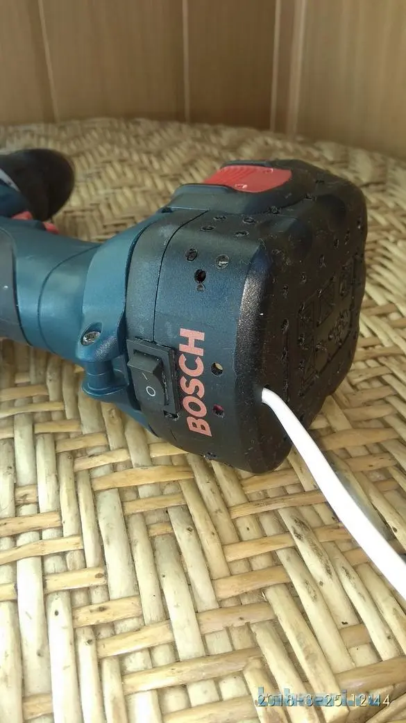

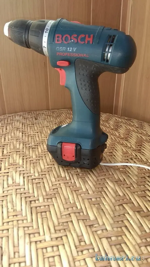

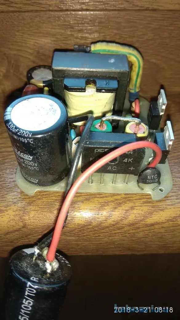

Огромное спасибо DTS и derba за советы и подсказки. Собрал по схеме 6 поста со снаббером на 100Ом и 500пФ. Все работает, на выхрде 13,6В с подкл шуруповертом Bosch 12V/1.2A/. Патрон зажать рукой НУ ОЧЕНЬ тяжело. При остановке патрона напряжение проседает до 11.2В. Опробовал на сборке мебели. Все хорошо. Самая большая проблема была в том, чтоб все это засунуть в корпус аккум. У бошев они очень маленькие. Пришлось со схемы убрать вх. дроссель и конденсатор. Все на фото, правда забыл сфоткать с радиаторами и как все лежит в корпусе.
Еще раз огромное спасибо DTS и derba.

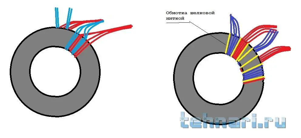

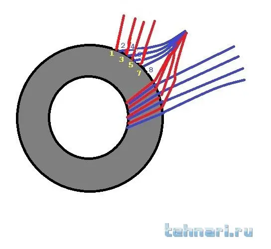

Насчет намотки: я делаю так: проводки делю на четные и нечетные, четные, это одна обмтка, нечетные - другая. Тогда распределение самое равномерное и самое симметричное. Как на рисунке. И соединяю начало нечетной с концом четной., или, как на рисунке, начало четной с концом нечетной. Перед этим нужно прозвонить тестером, что бы не было перекруток, иначе будет КЗ. Ну, и контролировать тестеров во время пайки, что бы не ошибиться.
Можно перед пайкой одевать кембрики разных цветов на четные и нечетные с обеих сторон обмотки. Раз так и делал, было более 30 жил, довольно тонкие, перепутались, и пришлось одевать кембрики, что бы не перематывать. Возможно где то взял четную за нечетную, и наоборот, но это нестрашно, главное, что у меня потом все работало без проблем.
Вот, на рисунке, разный цвет проводов. можно считать. что одеты кембрики.

Вот еще варианты обмоток. первый вариант уступает обмотке через один: чуть больше индуктивность рассеяния. но не сильно. Второй вариант, если у нас есть провод нужного диаметра, но он не изолирован, или изоляция повреждена (это было практически, и именно так и мотал)) Мотается еще пару обмоток с шелковой нитки нужного размера. Такой способ намотки имеет самую большую индуктивность рассеяния, но ватт 500 на Вашем кольце можно снять без проблем и с такой обмоткой, но ток КЗ будет меньше, и соотетственно просадка напряжения под нагрузкой будет больше.

Насчет намотки: я делаю так: проводки делю на четные и нечетные, четные, это одна обмтка, нечетные - другая. Тогда распределение самое равномерное и самое симметричное. Как на рисунке. И соединяю начало нечетной с концом четной., или, как на рисунке, начало четной с концом нечетной. Перед этим нужно прозвонить тестером, что бы не было перекруток, иначе будет КЗ. Ну, и контролировать тестеров во время пайки, что бы не ошибиться. Можно перед пайкой одевать кембрики разных цветов на четные и нечетные с обеих сторон обмотки. Раз так и делал, было более 30 жил, довольно тонкие, перепутались, и пришлось одевать кембрики, что бы не перематывать. Возможно где то взял четную за нечетную, и наоборот, но это нестрашно, главное, что у меня потом все работало без проблем. Вот, на рисунке, разный цвет проводов. можно считать. что одеты кембрики.
Спасибо, у меня где то так и получилось,

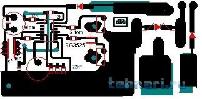

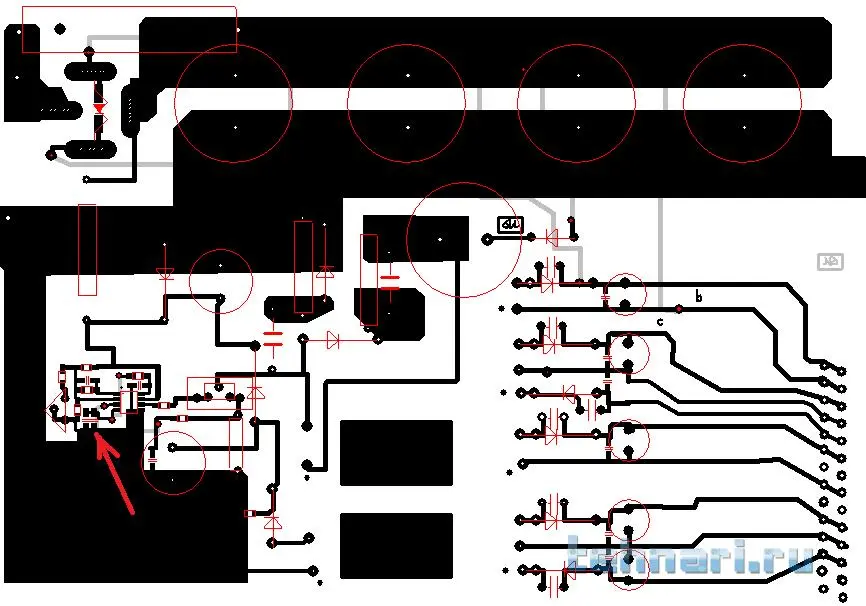

на счёт частоты на 41 кГц нужно резистор на 17,35кОм, я поставил на 15 и последовательно подстроечный, ним подкручу и будет ок
Спасибо Вам, завтра распичатаю печатку и буду двигалься дальше)), детали все уже есть осталось собрать
А я делаю так: впаиваю 20к, и подбираю резисторм в параллель.

Я говорил : надо делать на плате два резистора и конденсатора в параллель, так легко настраивать. Я иногда ограничиваюсь или резистором или конденсатором в параллель. Вот, пример, 2 конденсатора в параллель. Тут обраноходовой, на UC3842,. они терпят больший разброс в частотах, что позволило ставить 1 частотозадающий резистор. И еще , до 100-150 ватт целесообразно делать обратноходовые, не боятся КЗ, и легко стабилизировать выходное напряжение. И диодов меньше, особенно, как у меня - куча нагрузок. Это БП на инвертор индукционного нагрева. (два оптодрайвера, схема управления, питание вентилятора и реле). Реле срабатывает , когда запустится БП, это порядка секунды т.е. когда конденсаторы уже заряжены, посему пороговое устройство излишне.

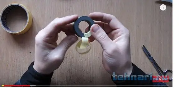

Хороший фильм, но у меня немного другая технология изготовления первого слоя изоляции:
1 склеиваю кольца между собой клеем ПВА.
2 для первого слоя изоляции я использую офисную бумагу, приклеиваю узкие полоски клеем ПВА. Не было ни единой аварии из за бумаги. (авария может быть. если про давится изоляция, и в двух местах будет касаться феррита. Феррит электропроводен, и имеет нелинейное сопротивление, при большом напряжении будет малое сопротивление, это приведет к аварии.
И ферритовые кольца ИМХО надо склеить. Ведь есть вибрация колец за счет магнитострикции, я всегда склеиваю, и обычно клеем ПВА. После высыхания делаю дальше.
Хотя, и так будет работать без проблем.
В остальном такая технология и у меня.

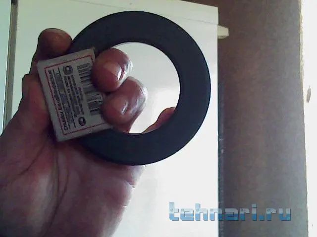

И еще, я не снимаю столь большую мощность. С двух таких колец более 600-700 ватт снимать не приходилось. С одного кольца ватт 500 снимал. Вот кольцо, с него я снимаю всего 3 кватта (два, или три таких кольца ставлю на сварочный инвертор). Зато ни какого обдува не требуется.
