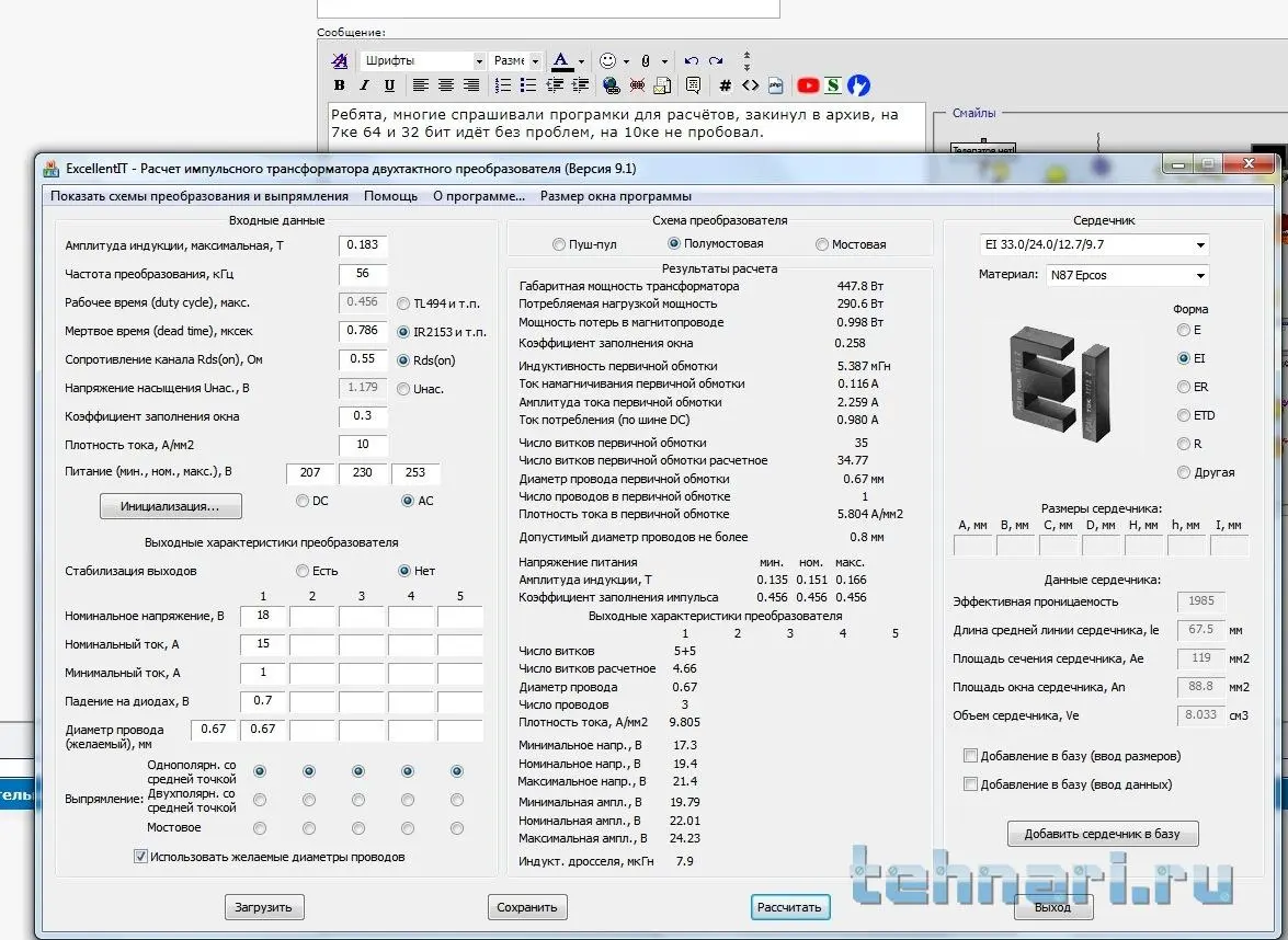

А по какому критерию частоту надо подбирать? Или на фиг, если работает?
По насыщению сердечника , считай чем выше индукция - тем меньше просадка напряжения при нагрузке. Только в данном случае это не так важно, для шурика не критичны просадки напряжения так как для УМЗЧ или ЛБП. Так что здесь основной критерий - стабильность работы и как можно меньший нагрев , ведь коробушка маленькая и лишнее тепло там ни к чему. На мой взгляд - пусть частота будет даже немного выше чем нужно и будут б0льшие просадки, чем чуть прыгнет напряжение в сети и пол схемы в ведро.

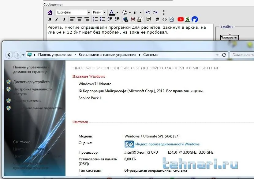

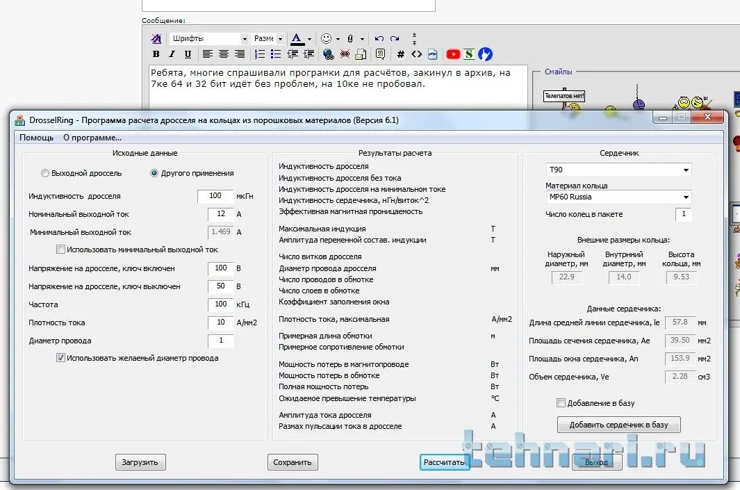

Ребята, многие спрашивали програмки для расчётов, закинул в архив, на 7ке 64 и 32 бит идёт без проблем, на 10ке не пробовал.

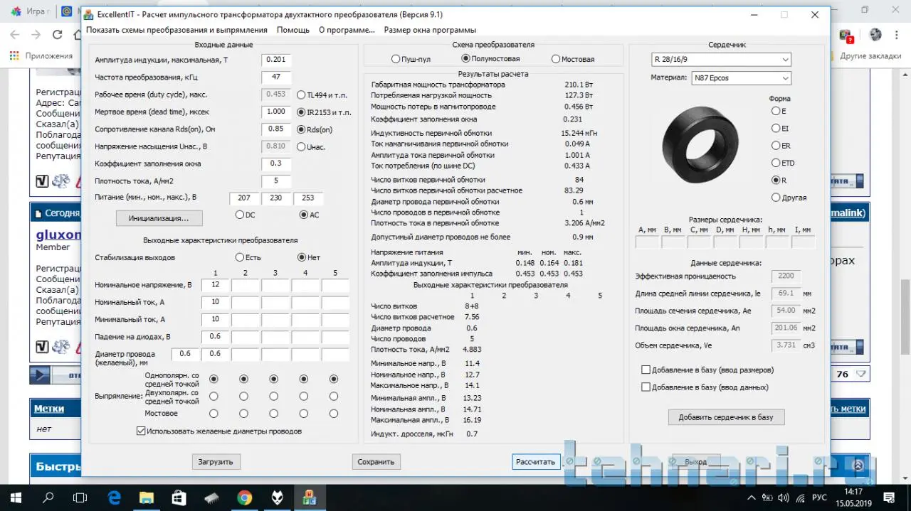

Спасибо. Посмотрите верно для шурика 12 вольт ?
    93.5 KB · Просмотры: 807

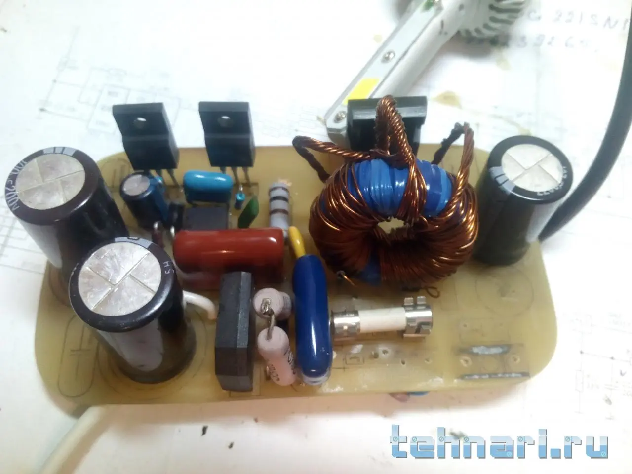

Нормально ,пойдет. Пока нагрузку только две автолампочки с фар. На холостых 19в. под лампачками 13,5в. Мотал точно по программе , все таки у Старичка немного с запасом. Но для моего шурика 12 вольтового пойдет и 13,5.
Питание Ирки пустил через кондер 0,33мкф, стаб 15в. Но идет на питание 12,75в. Делал по схеме Ильи.С. Думаю с конденсатором надо поиграться. Да и частота просела может из за этого с расчетных 47кГц до 46,6кГц.

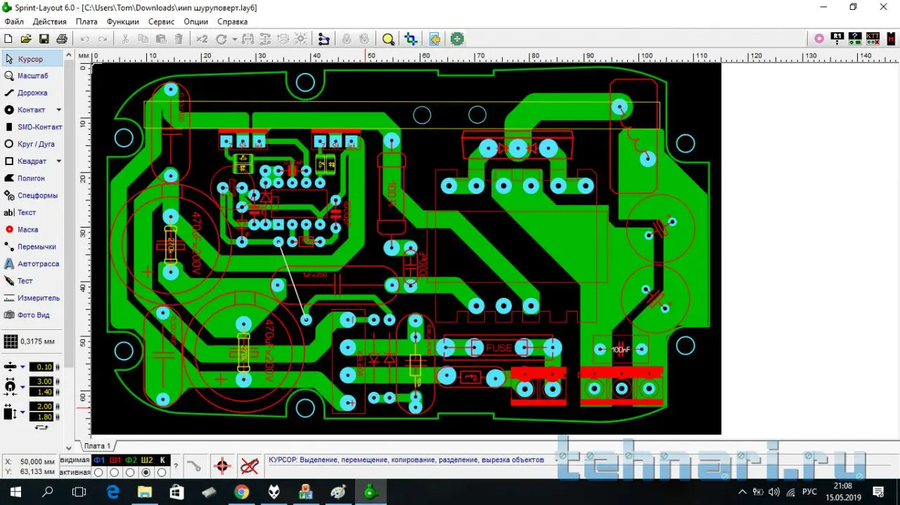

  • иип шуруповерт.rar
    иип шуруповерт.rar
    24.4 KB · Просмотры: 181
    84 KB · Просмотры: 362

На та ком размере кольца не только просядет, но и докручивать не будет.
Ток маловат всё же. При остановке якоря ток может достигать 30 ампер. Да и колечко маловато, как Вам уже сказали. Можно пару таких в набор
