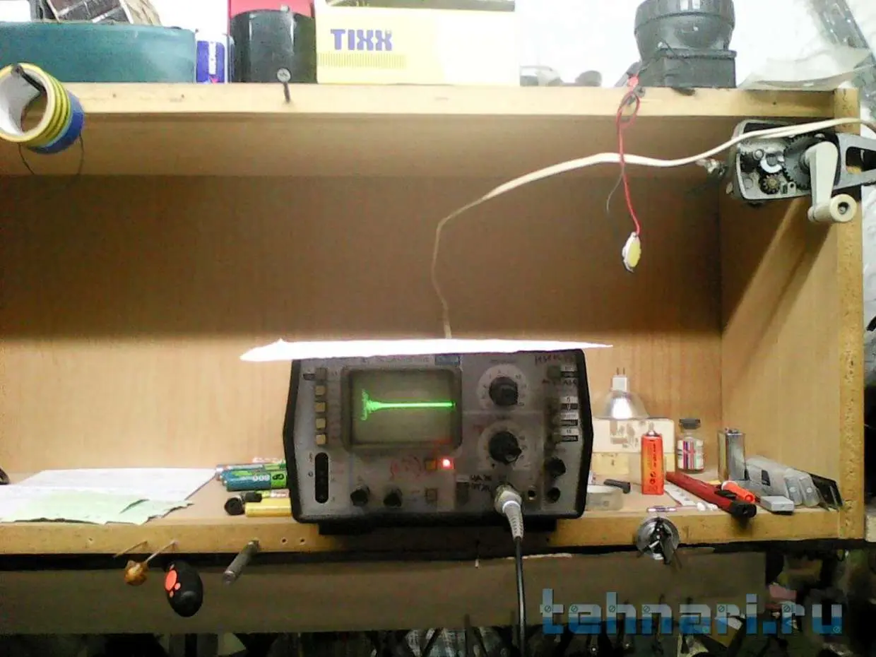

Странный сигнал на выходе. Даже экран ослика сфоткать с близкого расстояния не могу, а сам ИИП тем более, со смартфоном творятся неимоверные вещи.
Но Шурик крутится, напряжение на мультиметре 15.6 в.
Парни, что это?
А по горизонтали?
А тут я похоже в МИКРОсекундах меряю.
На выходе постоянка.
Откуда? Трансформатор разделяет-же..
Я в ах...
Гена, я по этому и показал осциллограмму, т.к. сам рассчитывал увидеть совсем другую форму сигнала. Ну, типа меандра со всплесками на фронтах. Увы и Ах.
Николаич попробуй соедини горячую и холодную землю через конденсатор 2,2нФ.И замени конденсатор 2,2мФ что с конденсаторов на первичку на 1мФ этого вполне хватит.
