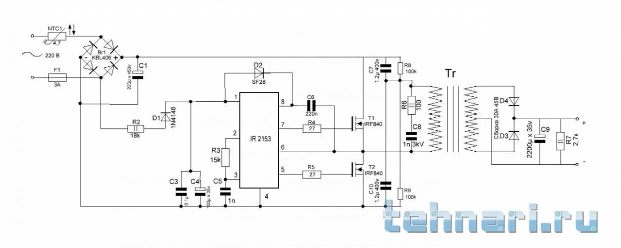

На выходных выкроил время, допаял питальник, испытал его на нихромовой проволоке, изрешетил корпус акк отсека, собрал все в кучу и таки вернул к жизни свой шуруповерт!
Схема и печатка к ней во вложении, номиналы элементов в схеме и на печатке в точности такие как у меня на плате. Печатку переразвел под свои элементы и размеры бокса (может у кого такой же шурик - так пригодится). Транс использовал от компового БП без перемотки - на выходе ИИП получилось чуть более 12 вольт без нагрузки. Кроме резистора питания "ирки" ничего не греется. Провел предварительные испытания: закрутил пяток шурупов, позажимал-поразжимал сверла в патроне, сделал несколько отверстий в доске 25мм сверлом 6мм. Пока полет нормальный!
Спасибо DTS за то что делитесь своими работами и идеями. Спасибо за помощь в вопросах вам и всем кто помогал! :respect:
    20.9 KB · Просмотры: 1,360
Рад был помочь, симпатично получилось :)

Интересный момент- транс использован без перемотки, а значит он с зазором, однако работает. У меня такой -же транс от АТХ, но зазор сточен.
Спасибо!
Могу конечно ошибаться, но в комповом БП трансик без зазора. Это в телевизионных строчниках зазор надо стачивать или использовать половинки от двух, чтобы получилось без зазора. Поправьте если я неправ.
в комповом питальнике - двухтакт (полумостовая схема) , а значит зазора нет. В телике чаще однотактная прмоходовая или обратноходовая, там зазор нужен по умолчанию иначе сердечник войдёт в насыщение, так как нет у него возможности перемагнитится в обратную сторону.

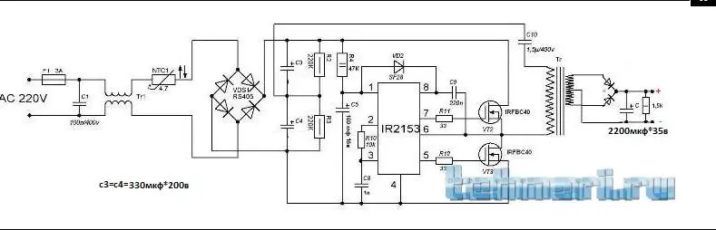

Я для своего шуруповёрта делал блок питания по этой схеме , шурика использовал на максимальные нагрузки , в результате блоку питания хоть бы хрен , двигатель шурика погорел .
    31.9 KB · Просмотры: 1,530
