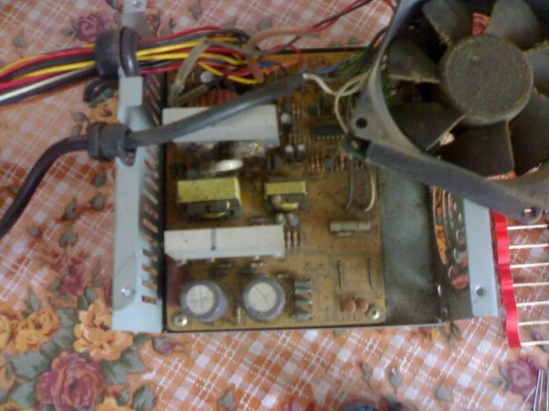

купил все детали в магазине кроме сердечника
пошел к парням за сердечникам,а они мне целый БП вместо сердечника отдали
сижу теперь :tehnari_ru_744: то что сразу к парням не пошел!!!!!
и еще микросхема в корпусе SO8 была-взял ее IR2153......-у нее диод уже есть в обвязке??
фух....хорошо что его тоже купил....щас сижу трансформатор достаю с кондерами из БП.....
фуф выпоял наконец!

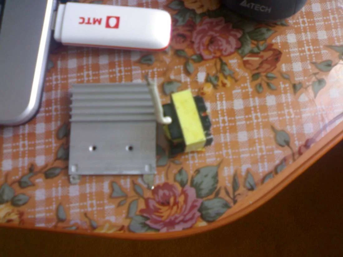

щас занялся печаткой....и возник вопрос стабилизатор можно на корпус усилителя припоять???а то нету на стаб. радиатора.....
и еще вопрос как загнуть радиатор из 35го поста???
а какая сила тока у 12вольтной обмотки??
Будет зависеть от поливиков которые ты поставишь и от того каким проводом ты намотаешь транс.
так ты скажи что ты будешь питать этими 5В?
Никак, сломаешь его если начнешь гнуть. Ну или надпилить на половину, затем очень сильно нагреть и тогда может быть, но...
