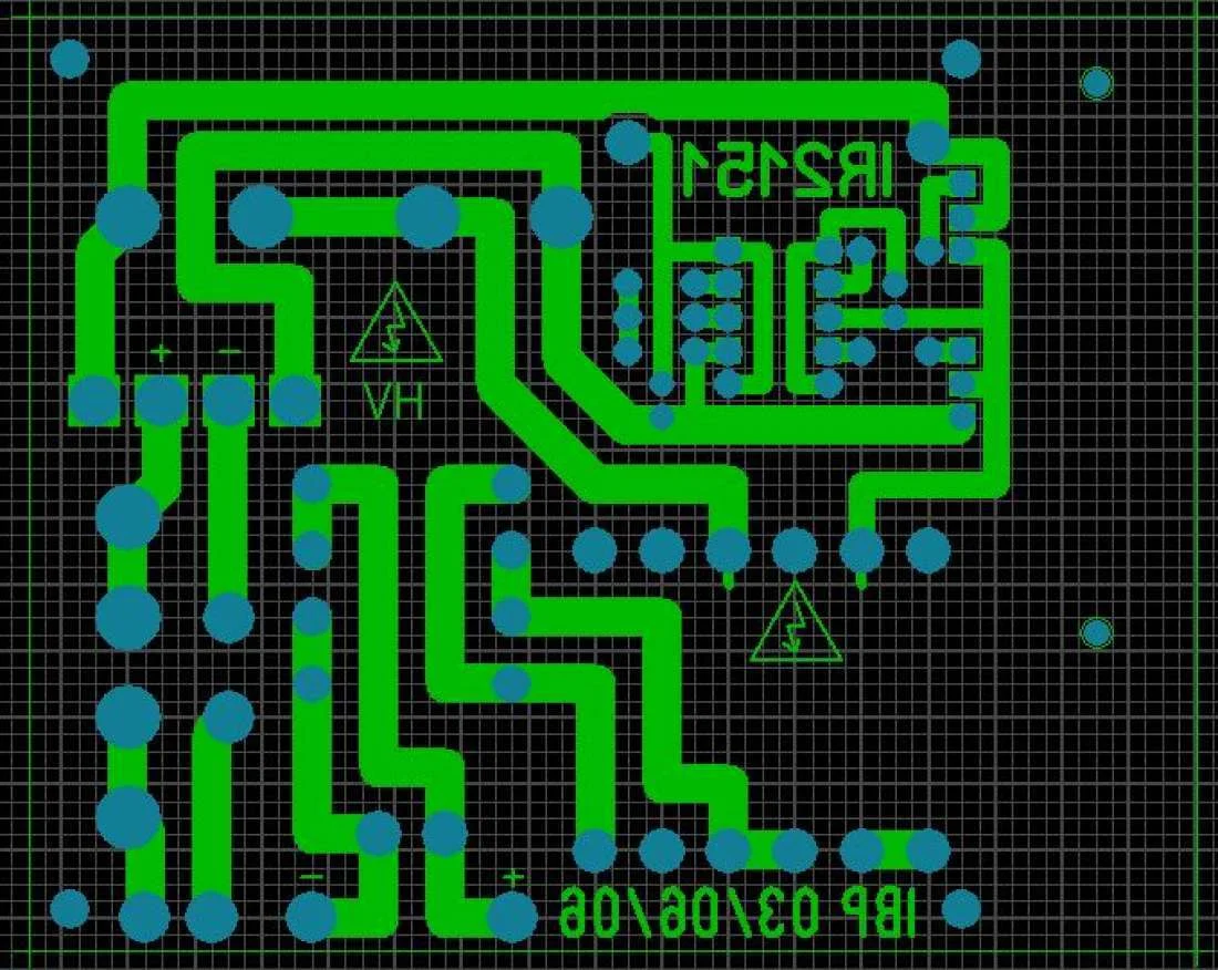

парни помогите с печаткой....возле микросхемы где стоят транзисторы-не вижу ничего :(
открый файл (печатку) в программе sprunt-laeout и вот где дорожки (под радиатором) мне это место не видно :(
Не пойму что не видно? почему?
вот Саня спасибо!!!!да вот то место где транзисторы стоят плохо видно было.....теперь нормально все:)
так ты что перерисовываешь все с картинки? там ведь есть файл печатки готовый.

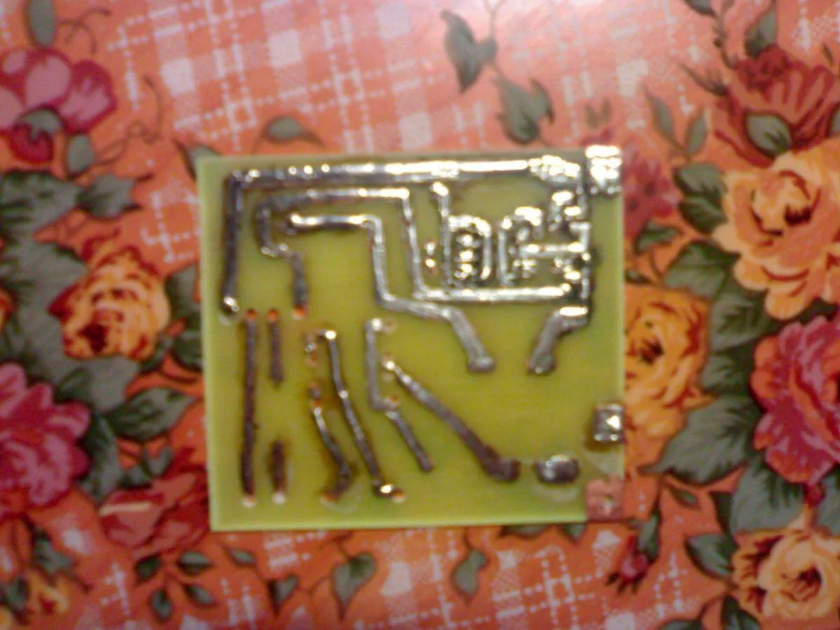

у меня немного другая технология изготовления платы.......

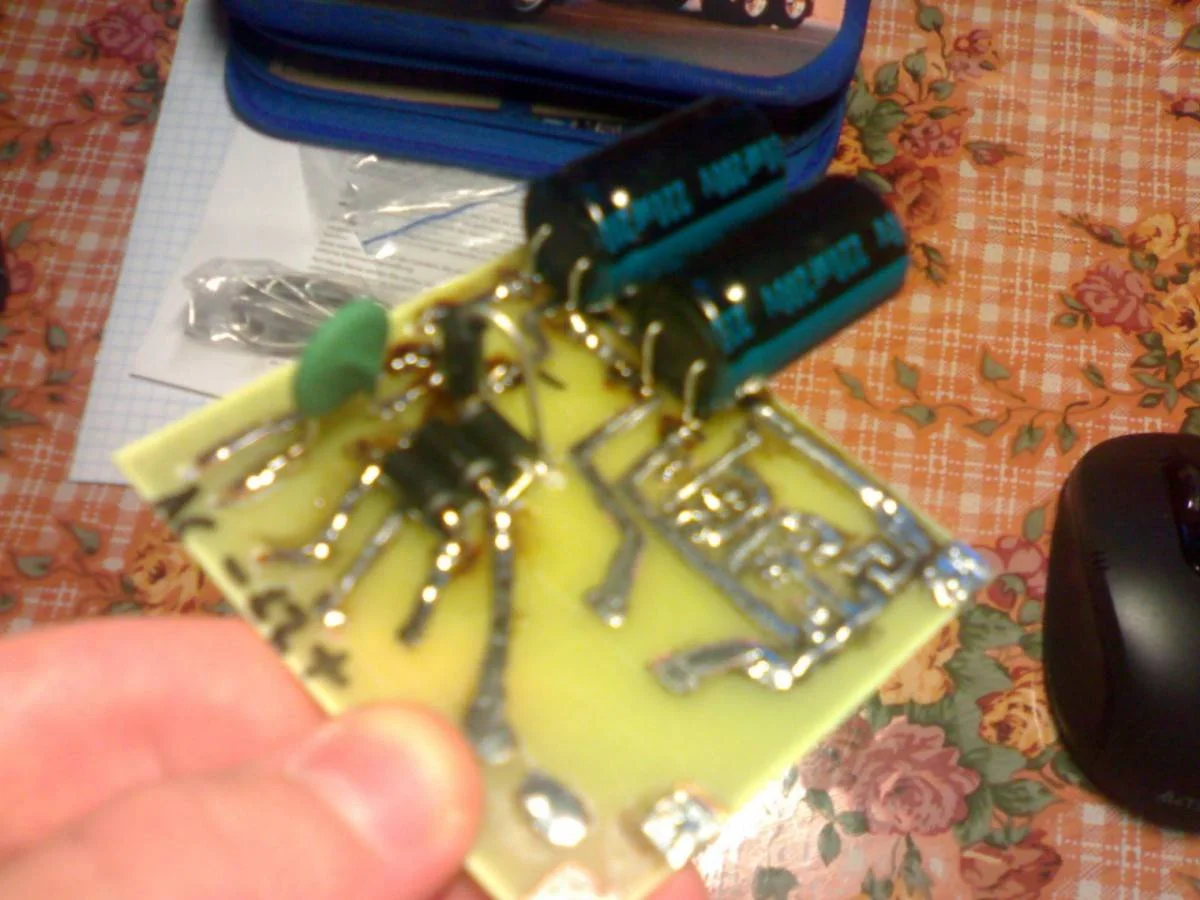

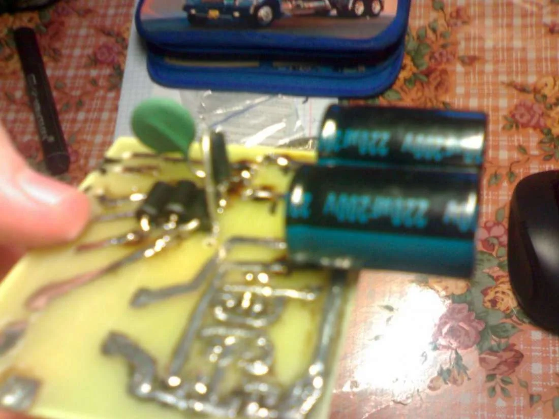

вот сделал печатку.....печатка в поверстном варианте....

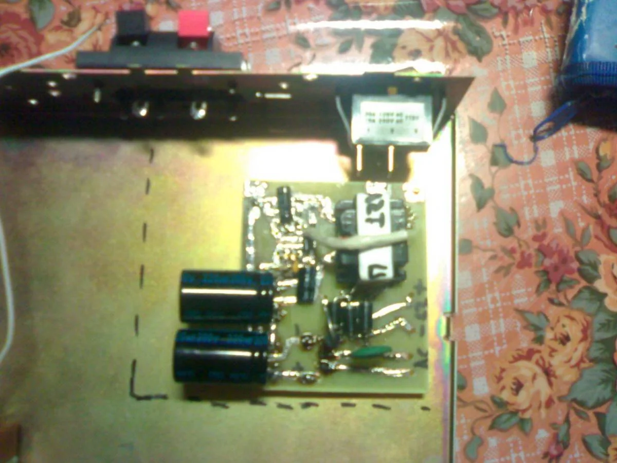

результат работы за сегодня...:tehnari_ru_942:
вот на выходе блока поставить кондер на 1000х16 вольт,потом стабилизатор (L7805),после него у меня два напряжения будет
-12вольт на усилитель через 2х10000мкф 16вольт....
-5вольт на питание индикации,фильтра и мр3шника... -тут кондеров по мелочи поставлю...

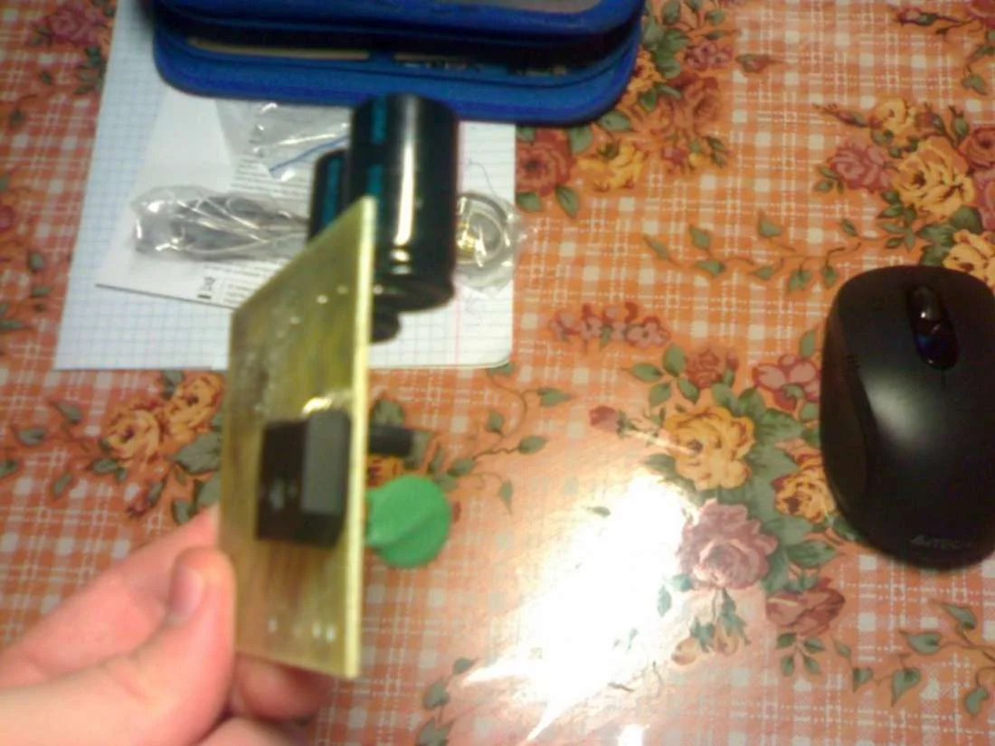

потом еще аккуратно сделаю отверстие в плате над диодным мостом-доп. крепление платы будет:)

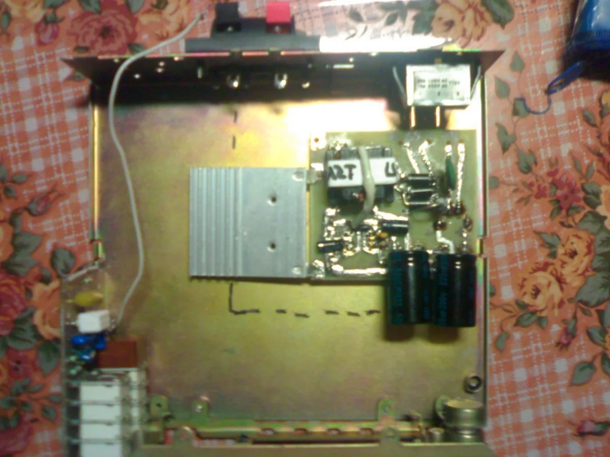

вот почти все....остались транзисторы (думаю как их с радиатором сделать...) и микросхема она в смд корпусе...
вот если расположить так-то возмржны наводки на фнч(тда7050) или не будет их???
а вот если так-то транзисторы можно будет кинуть на корпус....НО по корпусу будет земля....
Ильюх я честно говоря нифига не понял, причем тут фнч, наводки и радиатор?
Крепи к корпусу через диэлектрические прокладки с использованием изоляционных втулок.
