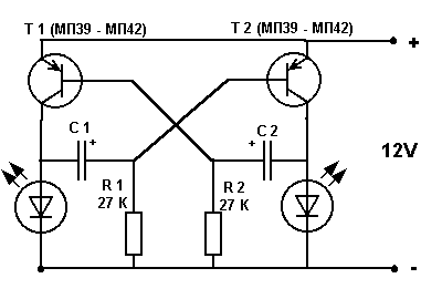

подскажите какую нибудь схему несложную, чтобы светодиод мигал как в сигнализации..
В продаже есть светодиоды которые снабжены мигалкой.
я знаю, я купил несколько но они мигают слишком быстро.. как замедлить частоту их мигания?
На 555 таймере схемку соберите...
    4.1 KB · Просмотры: 3,693
питание от сети! ёмкостью конденсатора - задаётся частота! извините в миниатюре не получается!
