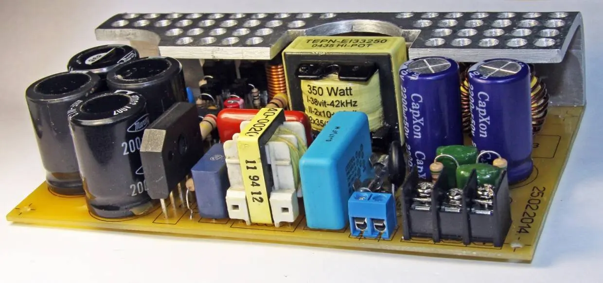

Серёж, финальная версия БП как выглядит? А то пора деталюшки докупать, а у меня печатка от одного блока, схема от другого...Обе - твои, но очень уж разные:)
Вот последний мой ИИП на 2153.
Все свои печатки выкладывал на Коте.
Можешь листать с последней страницы, как раз и попадешь на последнюю ПП.

Угумс, версия ПП от 22.02.14. "Будем искать!"

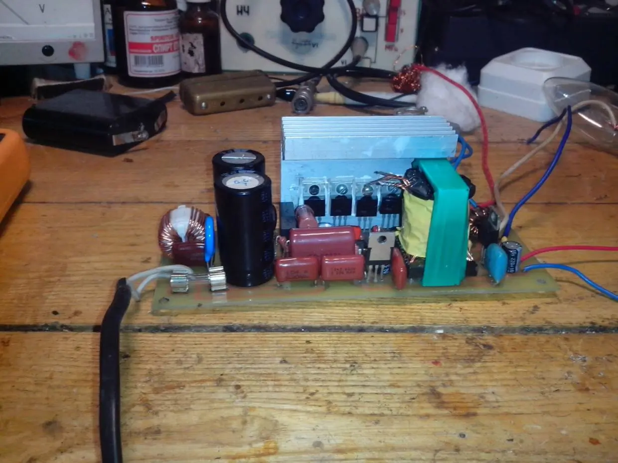

Собрал ИИП из дневника DDREDD. Заработало сразу. Начнем с того что изменил. Вместо диодов в выпрямителе у меня диоды 2Д213А, на радиаторе, в будущем может заменю на другие, варистор поставил 471, термистор на 5.1Ом, шотки поставил sbl1640ct, остальное вроде по схеме. Так вот. Замерил напряжения, +-27.7В, 11.8В. На холостых не греется ничего и всё нормально. При включении искра в розетке, термистор и варистор же есть, искра и должна быть? Термистор на 5.1Ом подойдет ? Нагрузил выход резисторами, так получилось что + нагружен на 13.3 Ом а - нагрузил на 10.2 Ом. Напряжение на + стало 23.5 В при токе 1.8А, а на - стало 21В при токе 2А. Чтото слабовато получается, не так ли ? При этом напряжение на другой обмотке было 11.8 В и постепенно растет до 14 и дальше чуть чуть, это нормально ? Трансформатор тепловат, радиаторы тоже чуть тепловаты. Транс мотал проводом 0.5 примерно, по данным из дневника. При выключении слышен тихий треск в трансформаторе, это норма ? Рассчитывал на бОльшую мощность, ибо с такими проседаниями 2 TDA7294 не потянет. Или можно чтото исправить ? Может увеличить емкости, которые 470мкФ 200В ?
