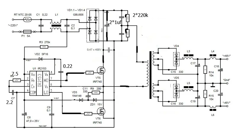

Здравствуйте форумчане, не сообщите примерную стоимость деталей преобразователя?
Где-то тут?) Перечитывать ещё раз не потяну
Голова лопнет
Даже нужно на 1 ватт.
Еще снабберы поставь в первичку. иначе вышибет ключи. Но если намотаешь транс лучше чем на заводе, то можешь и не ставить.
