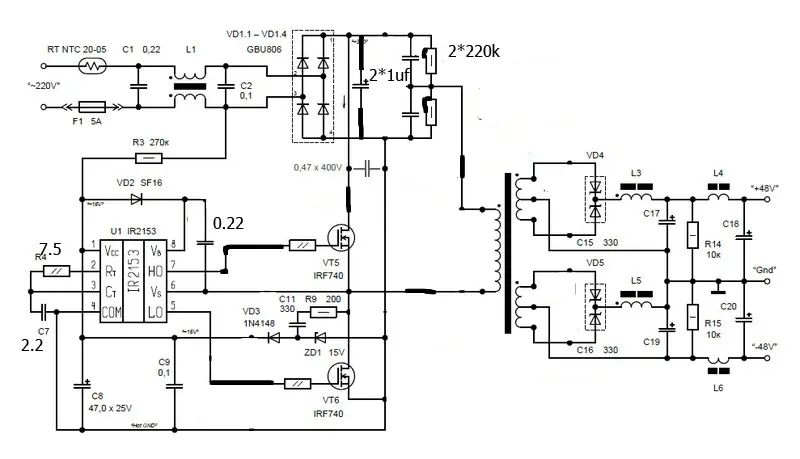

R3 увеличить до 2Вт и перекинуть на + диодного моста. Странно, что МС питается переменкой.
там не совсем переменка, она с положительным коефицентом. резистор на 2 ватта не нужен мс питается от него только при включение, а потом напряжение падает где то до 4-6 вольт чего соответсвенно мало и поэтому мс начинает питаться от цепи самопитания. а вот перекидывать на + питание ошибка. после диодного моста где-то 320 вольт а в сети где-то 220 вот и получается что для понижения с постоянки нужно ставить большее сопративление. теперь нужно вспомнить закон. чем больше сопративление резистора тем больше он греется. от постоянки на резисторе будет выделятся где-то 2ватта тепла а от переменки где-то 1ватт. вроде все написал, поправите меня если я что то не так сказал.
Можно и без повторителей, раньше без них собирал.
Но чето производитель рекомендует ставить повторители.
Еще испытал на собственном опыте, при пробое ключей с повторителями ИРка остается живая. Вот не знаю, может раз на раз не приходится, а ради любопытства как-то не очень хочется спецом жечь ключи. Раньше было много 730-х полевиков, на них не жаль было экспериментировать.
спасибо. а то все детальки есть(ну или надо найти) кроме этих транизисторов. ну хотя сейчас пошарился у себя в запасах и не нашел электролитов на 2*200 вольт, прейдеться ставить на 1*400вольт и пленку еще на разделитель для транса.
Странная терминология. Может, имелось в виду, с постоянной составляющей?
При таком напряжении прекратится генерация. Порог отключения 2153, около 8 В
Интересный закон. Кто его открыл? По закону Ома совсем наоборот, чем больше сопротивление, тем меньше сила тока, протекающего через резистор. Меньше сила тока - меньше нагрев.
дак так и должно быть. от резистора мс перестает питаться и тогда в ход идет самопитание.
может:)
что то я точно не помню, но где то в этой теме это уже обсуждалось:)
и там не совсем так. чем больше падения вольт на резисторе тем больше. нагрев

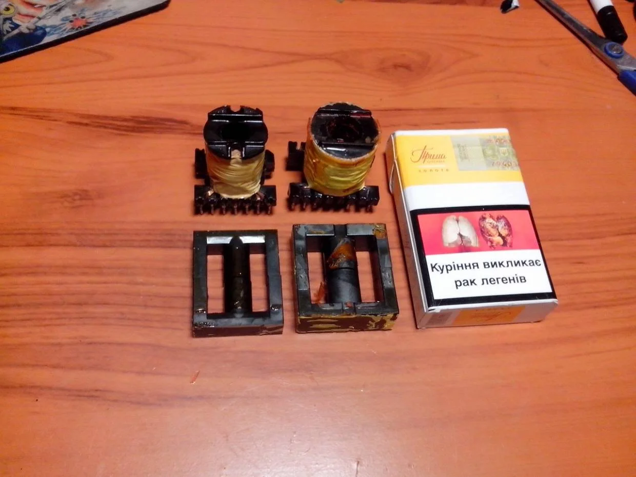

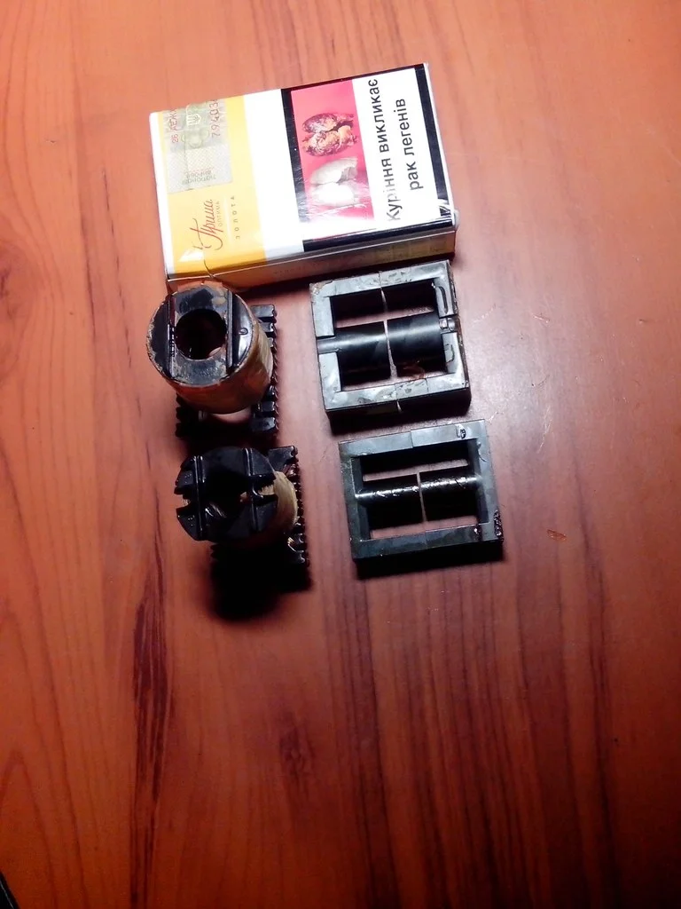

Здравствуйте) Собираю ИИП по схеме из дневника DDREDD. Всестранички форума не осилил прочитать, простите, поэтому прошу у вас совета. Можно ли использовать вот эти сердечники от компьютерных БП, зазор не повлияет на работу ИИП ? буду питать 2 tda7294, хватит ли на такую мощность сердечника что слева ?
Вот фотографии сердечников. К тому сообщению забыл прикрепить (

А что на счет применения в выпрямителе диодов кд213а ? Других нет, этих достаточно, возможности купить пока нет. Прочитав 90 страничек стал сомневаться в них, кто говорит что нормально они работают в этой схеме, кто говорит что надо в паралель 2 ставить, кто говорит что не работают они тут. Какой окончательный ответ ?
это хорошие диоды ставь не боясь все будет хорошо но только с этой буквой не с какой другой
Хоть 4 параллель, повапаиваются от нагрева.
Снизить минимум в 2 раза частоту, ставить по одному и на радиатор.
Диоды кд213а очень хорошие.
За 2д213 можно поручиться. Среди кд213 попадался брак. Нагреть градусов до 60 и померить ток утечки в обратном включении. Желательно.
вопрос к сергею. убрал на твоей схеме повторители на транзисторах, ну и еще пару деталек. т.к текстолита осталось не много, а иип надо.
Теперь и конденсатор 0,47х400в убери.
Правильно понял
сергей, а может поможе те с печатной платой. а то почемуто у меня не получается:tehnari_ru_942:
я с этой пп и выбрасывал все лишнее но че то не получилось
