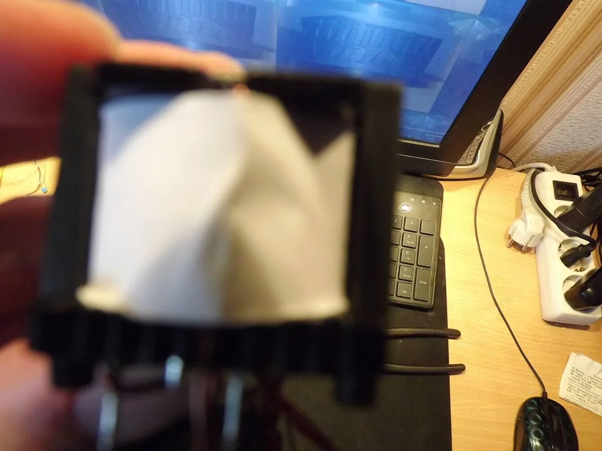

И снова я:) С небольшим вопросом:) Можно ли оставить такой зазор на трансформаторе? А то ни как не получается все это по компактней сделатьtehno015

НЕТ.
Хотя на таком снимке нихрена невидно.
