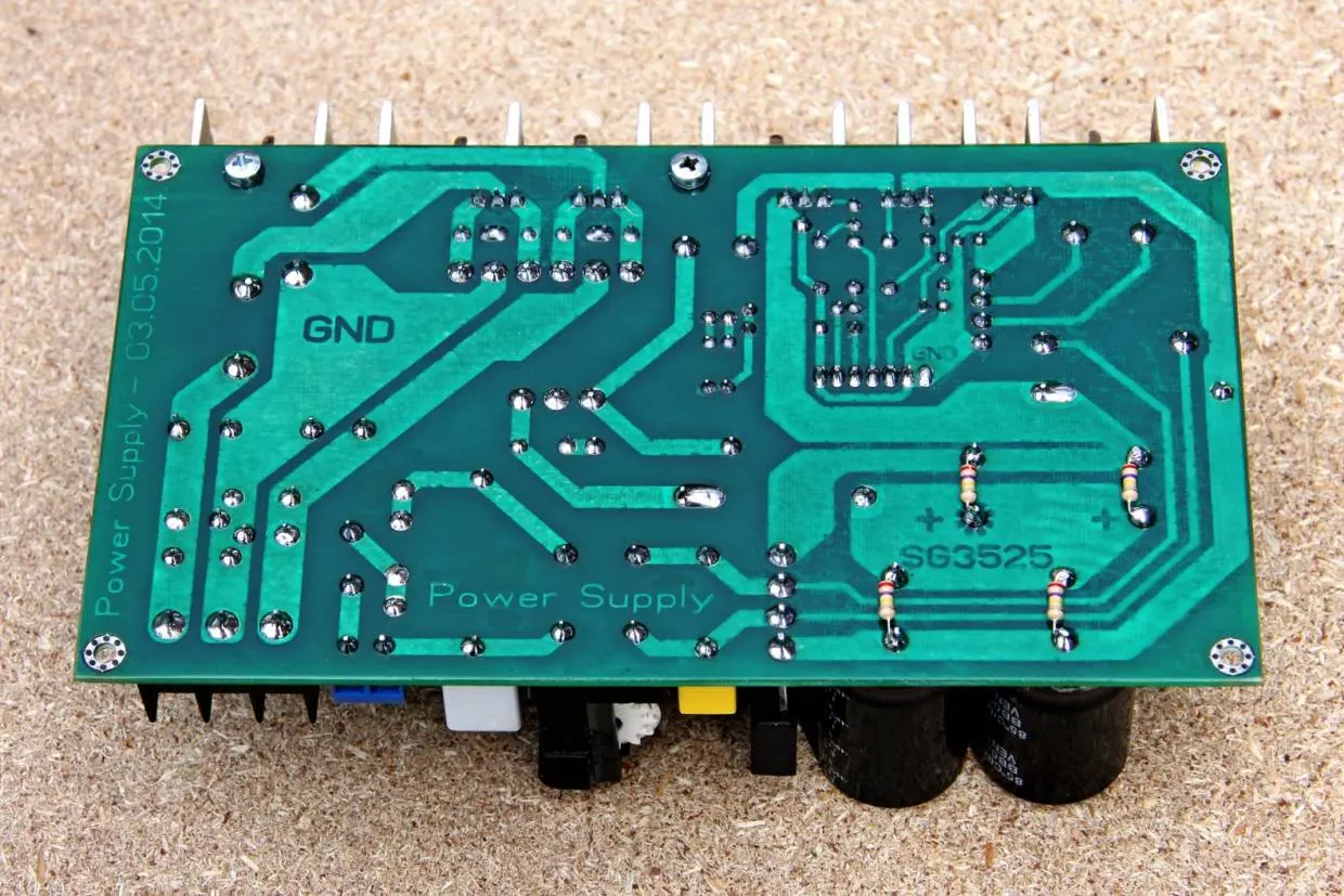

Год экспериментов, правда с перерывами на основную работу и с перерывами после неудач, появилась вот такая схема, на ШИМ-контроллере SG3525. Цель создания этой схемы: низкая себестоимость, надежность, простота в повторении.
Если сказать что БП работает хорошо, это ничего не сказать. За почти уже 3 года моего увлечения электроникой, собрал десятки, а мож уже и сотню различных ИИП. Но этот поразил качеством своей работы. Очень понравился плавный пуск. В эти выходные, запитал ним усь 400 ватт, гонял целый день, почти все время на всю громкость. Напряжение в сета целый день было 240вольт. На выходе БП на холостых, вместо +/-55вольт, было +/-60 вольт. что для усилка норма для 400Ватт. Приятно порадовала мизерная просадка напряжения. На пиках НЧ напряжение проседало всего лишь на 3 вольта в плече. Температура радиатора и транса около 40*-45*. Во время попадания прямых лучей солнца может быть 50*, но в любом случае это на нагрев. БП без напряга тягал 400 ватный усилок. В общем, на словах передать не возможно, этим питальноком я доволен вполне.
В советах не нуждаюсь, разумную критику приветствую.

Не вижу в форуме как личное сообщение отправить... :(
Судя по платам, делались не кустарным способом. А пару комплектов (большая плата+маленькая) у Вас заказать можно? Как вариант "Новой почтой" наложенным платежом в Днепр. Подробности можем оговорить письмом chip(гав)microchip.ua
Все делалось в домашних условиях.
На РадиоКоте я создал тему "ИИП для новичков продвинутых" с подробным описанием. Ищи, пиши.
Этот форум уже умер.
Нажмите на ник того человека которому вы хотите отправить личное сообщение,и там высветится "отправить личное сообщение".
