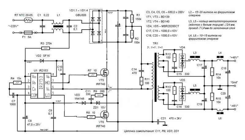

Решил оставить пока бп(который выдает 5 вольт) в покое, и доделать немного другой иип. напомню иип был собран по этой схеме
Все кто говорил что мол эта схема неработоспособна хочу их огорчить...:) Она работает и работает хорошо(я бы даже сказал отлично!) Напряжение на выходе 23,5 вольта, что вполне соответствует расчету. Блок пока не нагружал особо. Но сейчас он потерпит жестокий тест на выносливость:D. В заключении хочу спросить достаточно ли таких дросселей для мощности 200 ватт?
И как можно упихнуть транс на плату?

Потянет ли этот ибп две тда 7294 мост,и 5 усилителей на тда 2050???
Кстати,а сколько витков первички и вторички мотать ???
С начало необходимо определиться с сердечником, вольтажом и мощностью, а потом уже расчитать в специальной программе.
