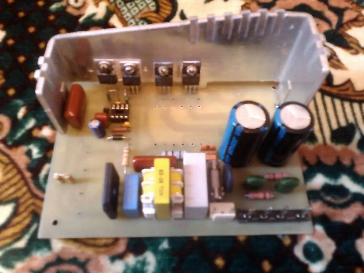

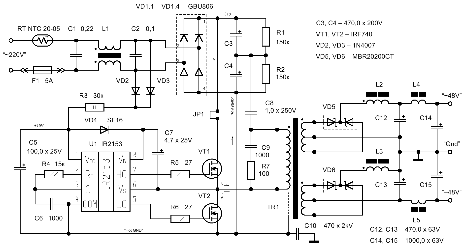

Всем привет! Народ появилась срочная необходимость в бп, а детелей как всегда всех нет:tehnari_ru_121:. Точнее почти все есть, ладно ближе к делу...:)
Можно на этой схеме заменить конденсаторы , которые на 1 мкф на другую емкость(0,1 например) если можно напишите на сколько эта емкость может отклонятся.
    41.6 KB · Просмотры: 348
А конкретно нельзя написать???
Я не вижу на схеме разделительного конденсатора. Много ты поудалял из схемы
Если имеешь в виду С10, то 0,1мкф маловато. хотя бы 0,33-0,47мкф. если нету и таких, то лучше электролит на 4,7мкф.

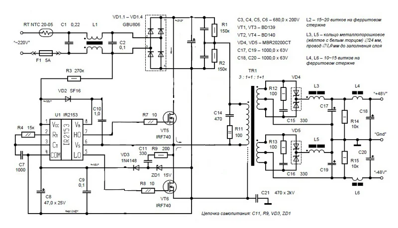

Вот правильная схема, без эмиттерных повторителей
    57.1 KB · Просмотры: 18,896
Без разделительного кондёра: малейшая постоянная составляющая, и ключам хана. А постоянная составляющая может взяться откуда угодно (перекос импульсов по плечам), даже от плохо смытого флюса или влаги.
нет я имею в виду разделительные конденсаторы пленочные(к которым подключается конец первички(ну или начало))
На схеме которую сейчас выложил ты, стоят два электролита
, а я спрашиваю про схему с одним электролитом.
Если мощность БП до 20-30 ватт, то ставь 0,1мкф
Для таких мощностей проще трансформатор 50Гц втулить. ну или собрать Flyback. -дешево и надежно.
Вижу у тебя напряг и с импульсными, если даже нету конденсатора на 1мкф.
У меня 1мкф х 250 вольт пол ведра, и выбрасывать жалко, и ставить некуда.
Да нет особого напряга, просто я же написал что срочно надо, а ночью не в одном магазине не купишь. Вот я и подумал может можно его заменить на конденсатор другой емкости. Вот теперь придется в магазин ехать:mad:

Доделываю еще один ИИП.Уже все детальки позаканчивались.
Нашел у себя два дросселя от монитора, но они разных размеров(слева) и два от телевизора(справа) с внутреннем сердечником диаметром 6 мм и длиной 3 см-можно на них мотать выходные дросселя?

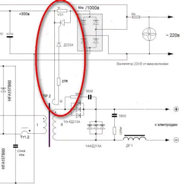

При включении искра в розетке
на счет этого тут у меня проскочила мыслишка, читал темы по сварочным инверторам, так вот там есть такое, как на скрине, в этого типа ИИП можно такое прицепить? и для диодов как бы здоровее вроде, может и искры не будет!?
    8.7 KB · Просмотры: 169
Ребята, бросьте вы создавать себе проблемы, точнее лишний гемор с этим софт-стартом. Лампочку воткни в розетку, тоже искра проскакивает, утюг воткни, еще больше проскочит искра. но никто же не ставит софт-старт для утюга?
С пуском БП легко справляется термистор, только ставьте не тот термистор что под руку попался, а тот что хоть приблизительно подходит по току и сопротивлению.
А за диодный мост нечего переживать, у моста средней мощности пусковой ток около 150 Ампер.
