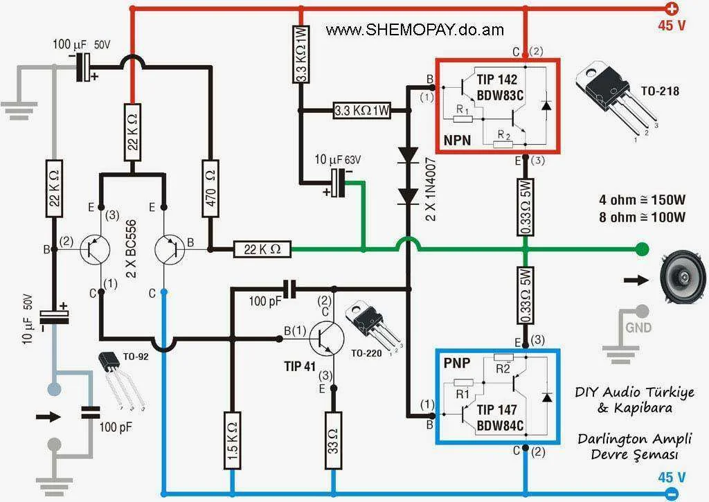

мне нужно за питать две TDA7294 с каждой по 75 ватт не больше, и транзисторный усь на 150ватт.

Одну обмотку +-28 для 7294 и другую обмотку +-45 для транзисторного усилка, так?
Так у тебя будет две двухполярки (то есть ты планируешь переделать печатку под 8 диодов?) так я понял?
так и есть.
А ну тогда можешь и для транзисторного их ставить, пойдут.

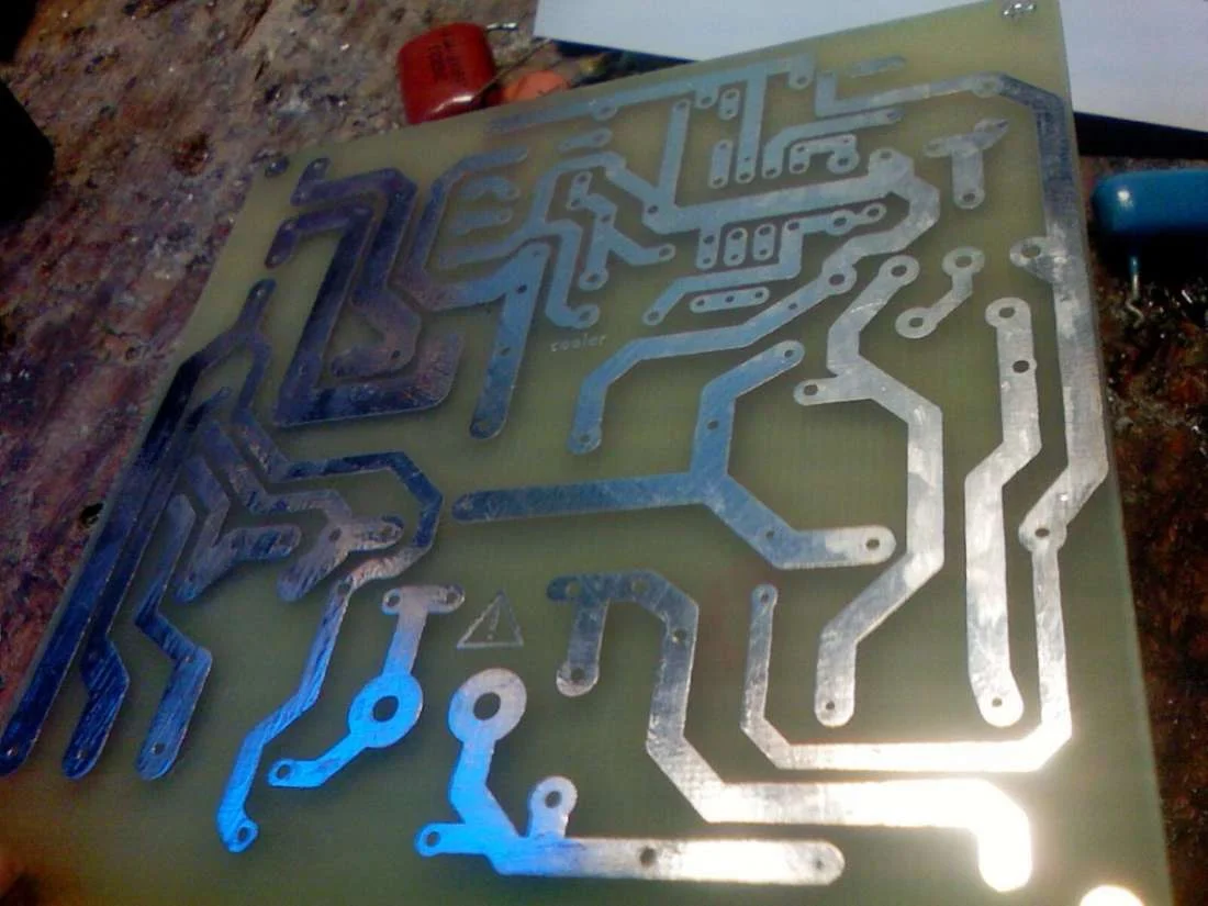

DDREDD Саш привет , вот подумал и решил сделать себе по твоей печатке еще один ибп ( кстати очень удобная печатка) для 12 вольтового уся)
Вот начало , осталось сделать транс и впаять дроселя с ключами .
Вот делюсь фатками .
Надеюсь этот заведется с первого раза:tehnari_ru_942:
