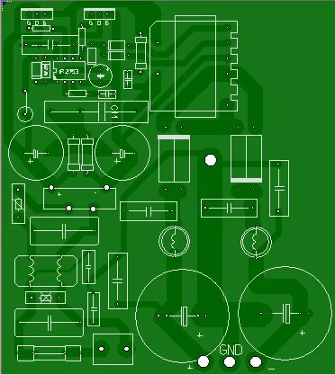

Здраствуйте. В моих печатках (всех кроме первой) обнаружена серьезная ошибка если вы брали печатку где то в этой теме просьба перекачать исправленные из моего дневника
а в чем ошибка!
а в чем ошибка!
Я перепутал ноги микросхемы управляющие затворами (ну это было умышленно, удобней было разводить печатку, но я думал что разницы нет, оказалось есть :) )
Ну не важно, уже исправил, печатки в дневнике все исправлены.
Вот моя версия печатки. (без перемычек)Посмотреть вложение ИИП.rar
Даже осталось место для ФНЧ...:)
Земля подключается косой (как в БП от компа)
P/S чуть не забыл кто нить проверите а то мало ли:D
А почему под входящие конденсаторы такое маленькое расстояние? они ведь не маленькие.
Я так беглым взглядом прошелся вроде пока правильно, чуть позже проверю ещё.
Без перемычки ;)
нееее, нормальное. Я когда ставил кондеры 200вольт 470мкф, в твоей печатке расстояние даже многовато было(в моем случае), пришлось ближе сверлить и проводком соединять с дорожкой:tired:
всё мучаюсь с конденсаторм С11. Так вот можно поставить электролитический 2.2мкф 400вольт? и как?(куда плюсом куда минусом)
Нельзя, а что за проблема такая? купи на 630В пленку :)
