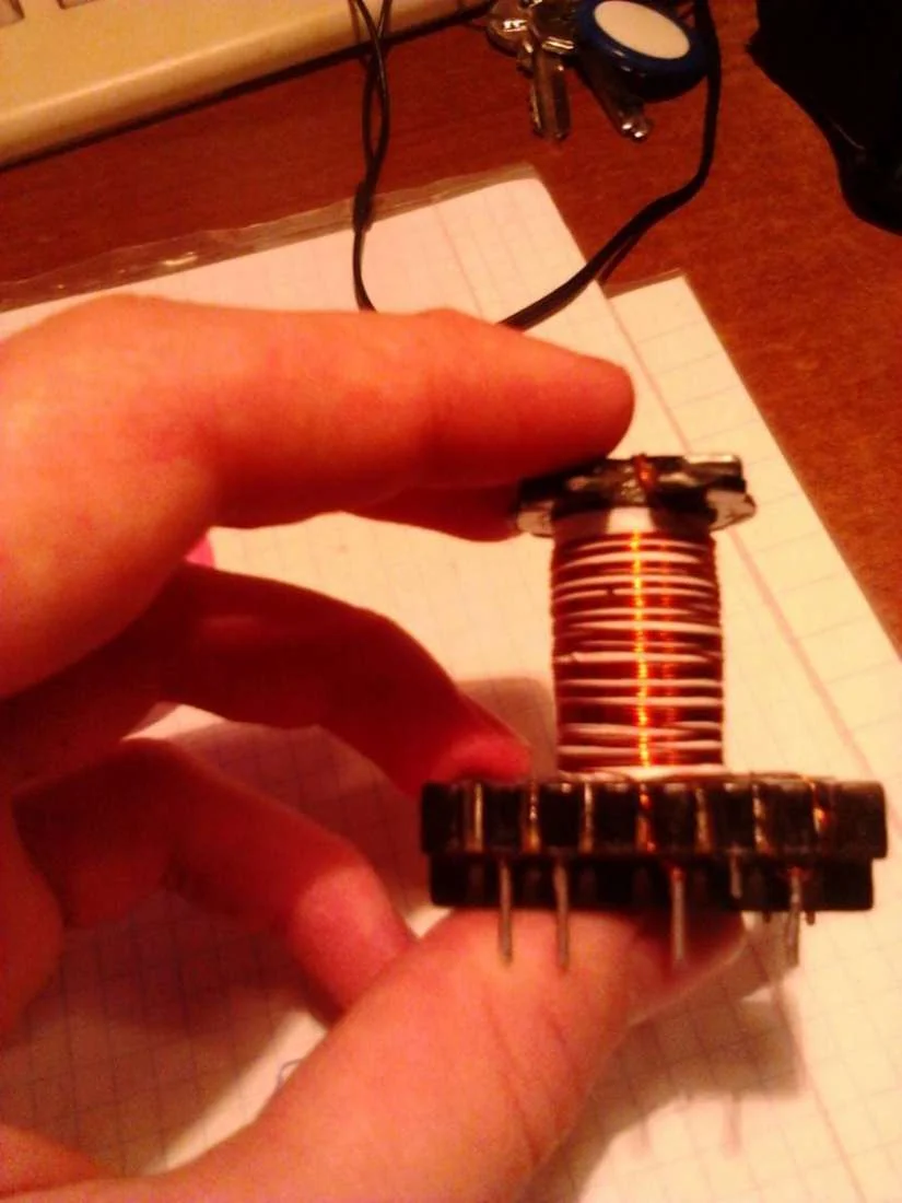

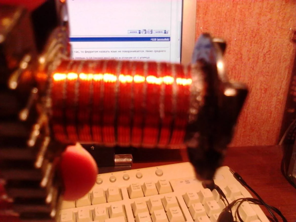

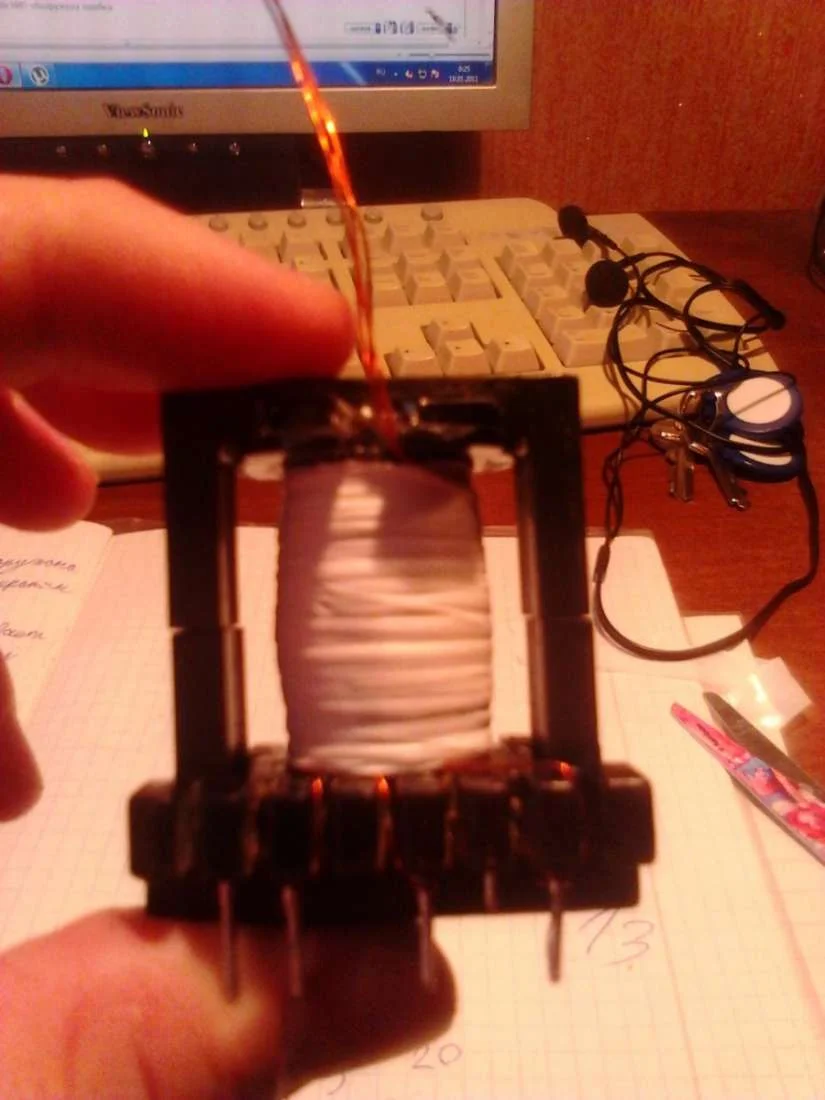

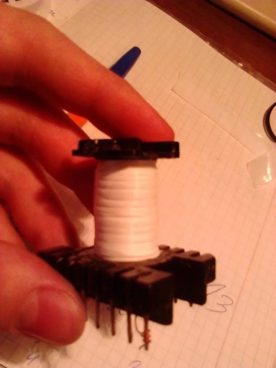

Взгляните.
Намотал 3 обмотки проводом 0.35 мм 37 витков.
ПС: промижутки между витками сделаны специально.

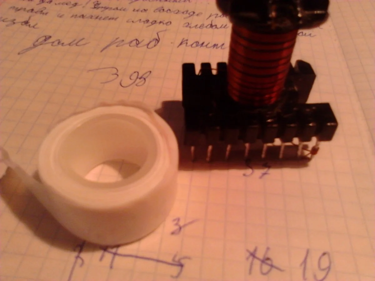

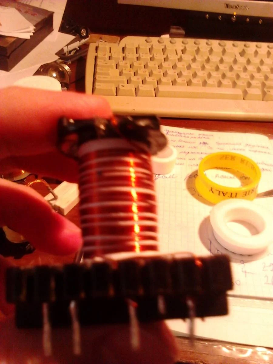

Думаю еще слой намотать или к 2 приступать...

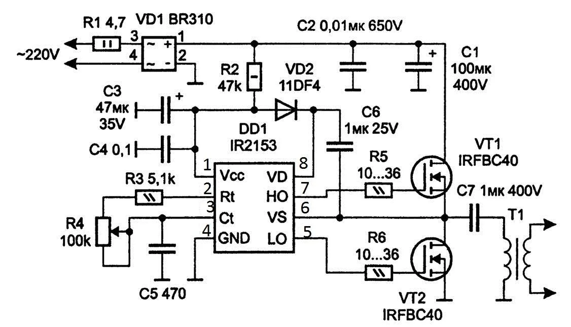

Взгляните управляющяя и силовая часть....

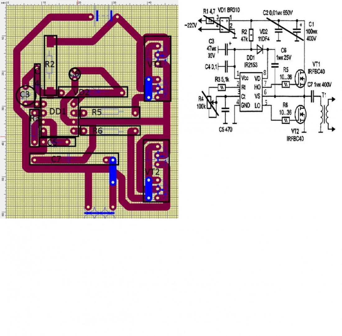

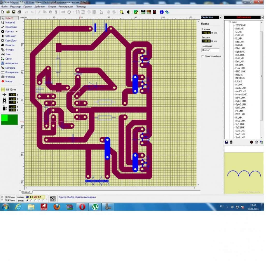

Таки по моей печатки нмчего не скажите

News, где взял схему, ни стримероглушителей, выход просто переменка и все ... :)
    97.9 KB · Просмотры: 624
может каждому затвору свой резистор нужен, как в схеме DREDD.
1. Надо делать силовой емкостной делитель ... :)
2. Переменник 100k надо заменить на 10k ... :)
3. Надо делать стримероглушитель на первичной обмотке трансформатора ... :)
4. Если хочешь получить качество, надо ставить фильтры как входные, так и выходные ... :)
5. Эта схема максимум на 150Вт, не более ... :D
1 Что такое ?
2 Его впаивать не буду.
3 Эт как ?
4 Само собой.
5 Каких это 150 ват ?! Там 4 транзичтора 125 Вт каждый !
Дык по схеме так и есть ...
Нет там 1 резистор на 2 полевика...
на печатке нет. я бы поставил.
Посмотри на схему Саши, там два последовательных электролита, питается
трансформатор от средней точки ... :)

Посмотри на Сашину схему, на обмотке стоит резистор и конденсатор, это и есть
стримероглушитель ... :)
на твоей схеме я вижу только два выходных транзистора ... :)
Нет, по схеме на каждый затвор свой резистор и это правильно ... :)
Не проще ли просто взять схему Саши и собрать, печатка есть ... :D
News а почему обычный силовой транс не хотите ставить? ни каких головняков, вам же не в машину вуфер надо
Их по 2 в плече :) Присмотритесь.
Неустраивают меня чужие печатки :) Вот так.
А схему впринципи можно Сашину За основу взять...
Можете сказать название программы в которых они рисуются ?
