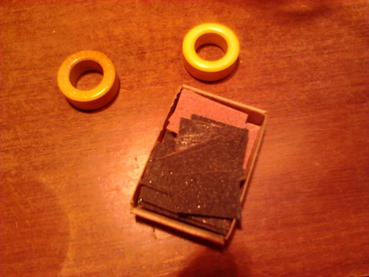

Колайдер готов :D
    80.1 KB · Просмотры: 370
    51.2 KB · Просмотры: 271
    66.3 KB · Просмотры: 262
    80.3 KB · Просмотры: 280
    91.4 KB · Просмотры: 259

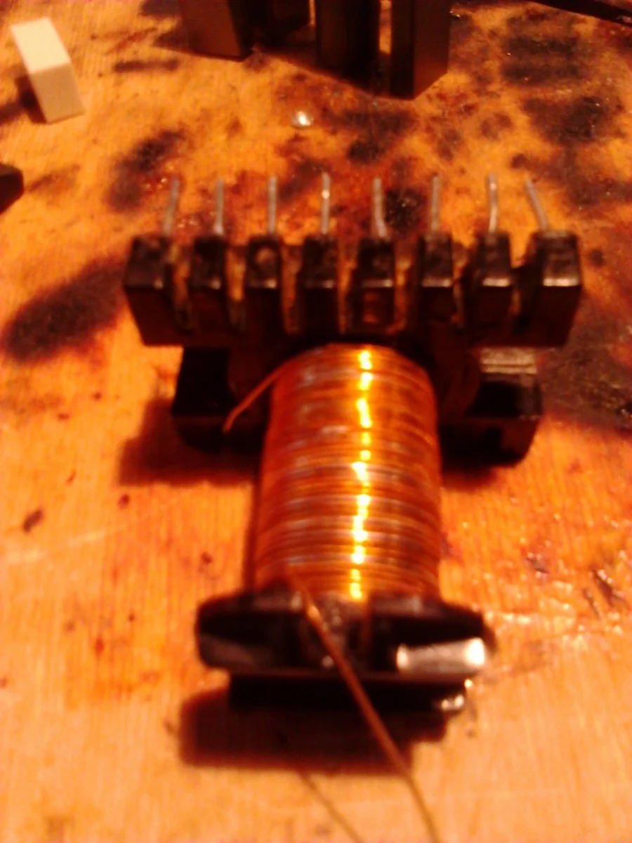

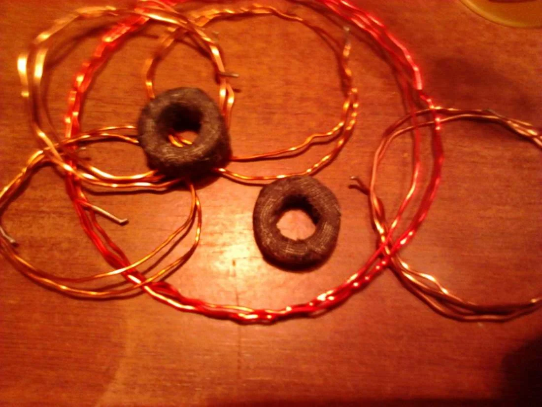

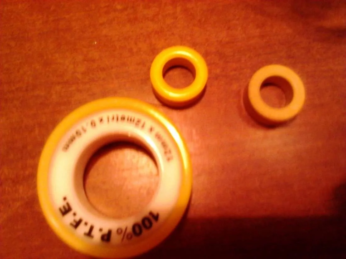

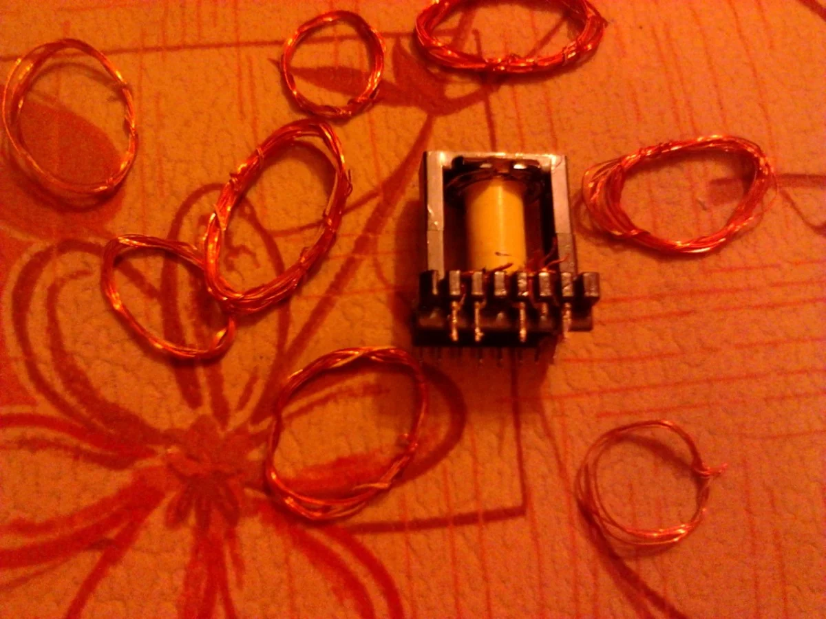

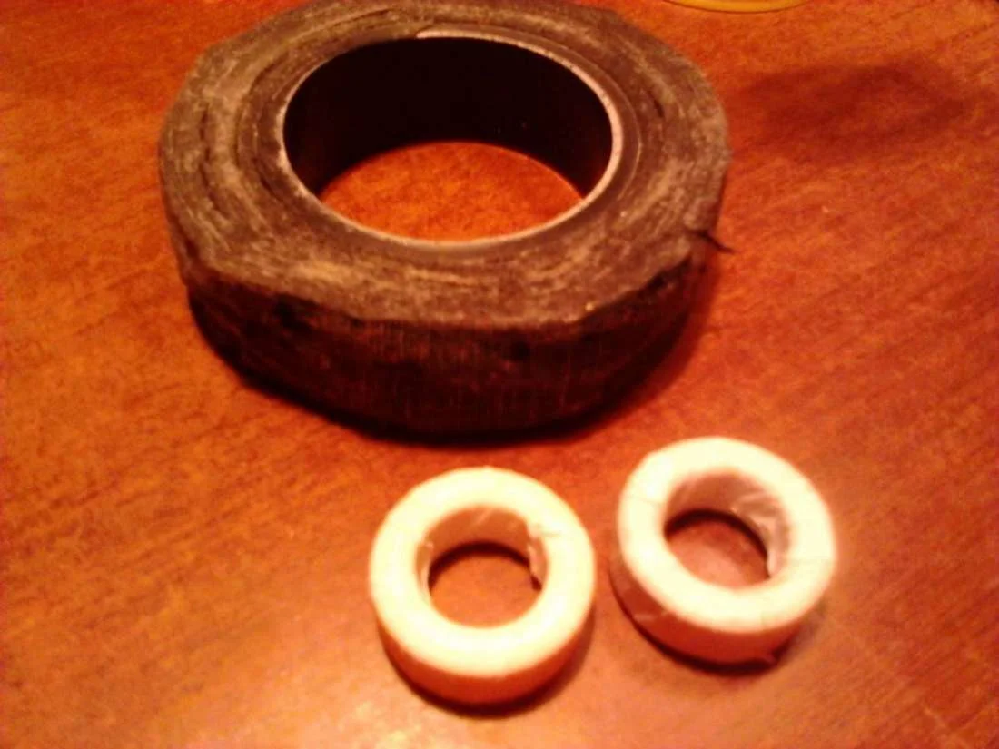

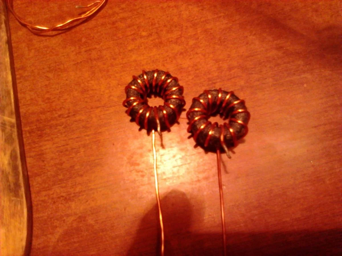

Размотал таки собираюсь наматывать
    81.1 KB · Просмотры: 454
    116.7 KB · Просмотры: 383

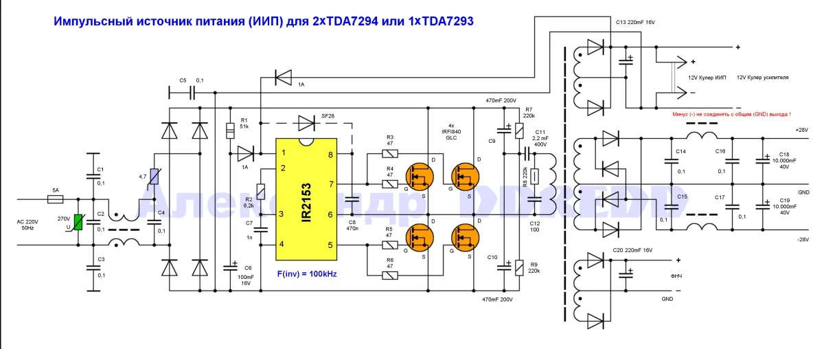

Всем привет! на этой ветке нашел вот такую схему и разные печатки к ним, все очень понравилось, хотелось бы сделать такую для двух УНЧ Ланзар по 80Вт(максимум), питание нужно -+ 35-40В.
вопрос такой, если поставить только одну пару полевиков сколько ватт можно снять?
    42.7 KB · Просмотры: 1,698
Все зависит от того какие полевики поставить :)
Если такие как у меня IRF840 то максимум на пределе 250Вт (теоретически)
По идее вам должно хватить :)

Я одного не могу понять вы первичку 4 жылы 36 витков по 0.5мм делали?
Нашол провод 0.5мм
Дред.
Да, но это многовато даже, можно и тремя жилами :) (хотя зависит от того сколько хочешь снять мощности :) )

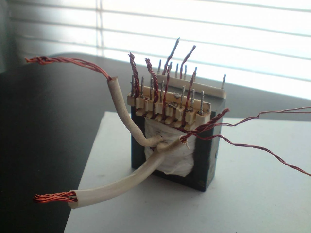

Усе мотаю :)
Решил мотать 4 одножильные обмотки :)
Но мотаю по 40 витков т.к. проволка некачественная лак сошол уже :(
    75 KB · Просмотры: 376
перемотал трансформатор.

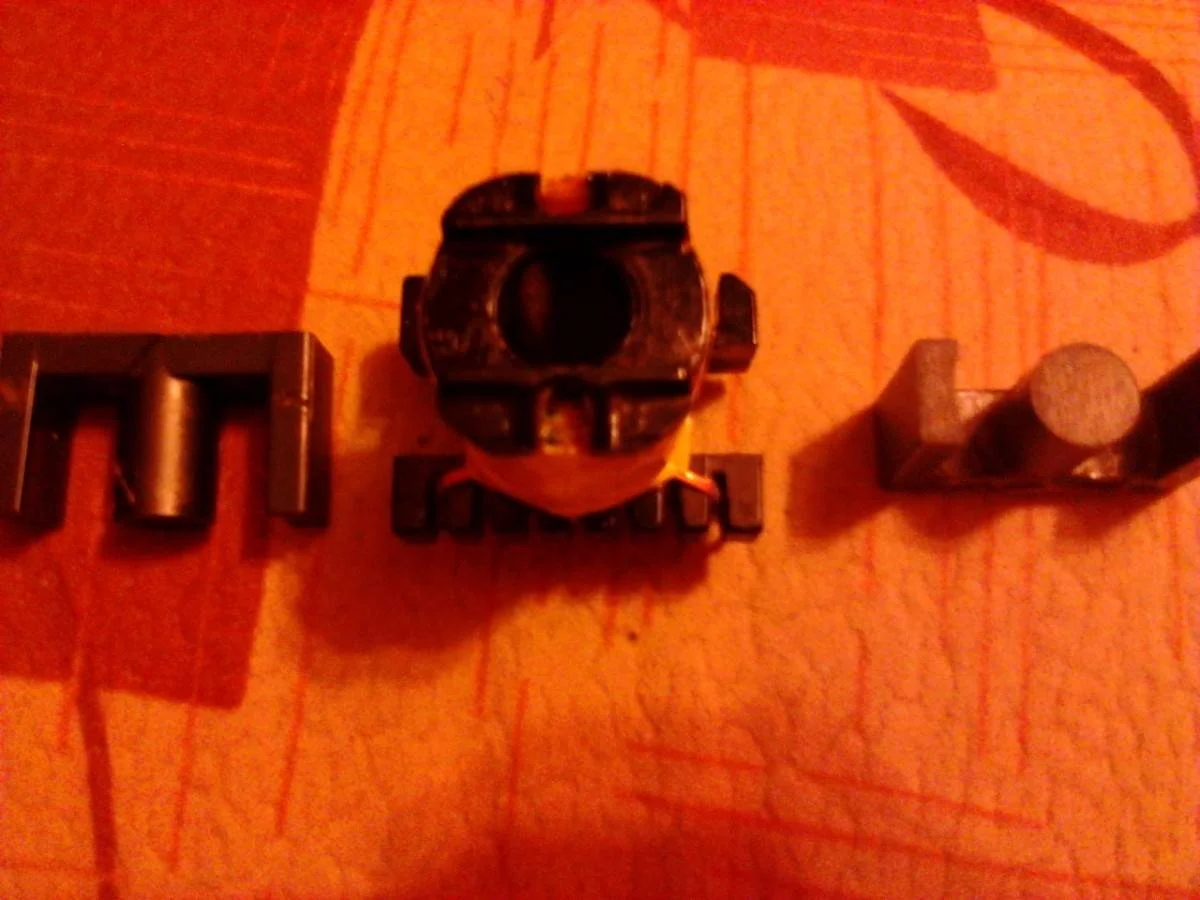

(так на будущее) можно ли использовать феррит из строчного трансформатора(из телевизора) для трансформатора в ИИП?
    45.4 KB · Просмотры: 1,584
Можно. Про зазор и его удаление написали. От себя добавлю. Внимательно посмотреть - чтобы высота каркаса не мешала двум половинкам "Ш" плотно смыкаться. После удаления зазора.
Иначе каркас дорабатывать придётся.
Все правильно, я просто немного не досказал, только он говорит про строчник
из телевизора. Но ты в одном прав, можно! Трансформаторная железка (феррит),
он и в Африке сердечник, если правильно подойти то можно и от строчника ... :)
Его можно рассматривать как П-сердечник ... :)
По внешнему виду, какой-то бывший дроссель от упимца. Если это так, то ферритом назвать язык не поворачивается. Ниже среднего имхо. Кто его.., что там намешано.
Если от ТПИ-4ххх то ещё так сяк от разу к случаю. По памяти типа 2000нм-1-14 (может вру) но он в отличии от с упимца нормированный.
Лучше не мучаться и N87 раздобыть.
Согласен, я тоже об этом думал ... :)
Так еще вопрос.
Можно разделить обмотки 1 и 2 каркасами как у МОТОВ
Нет. Потокосцепление нарушится.
В обратноходе секционирование применяется и пользу приносит. Здесь с точностью наоборот.
У МОТОВ и других 50Гц трансов эта мера для надёжной изоляции между обмотками.
