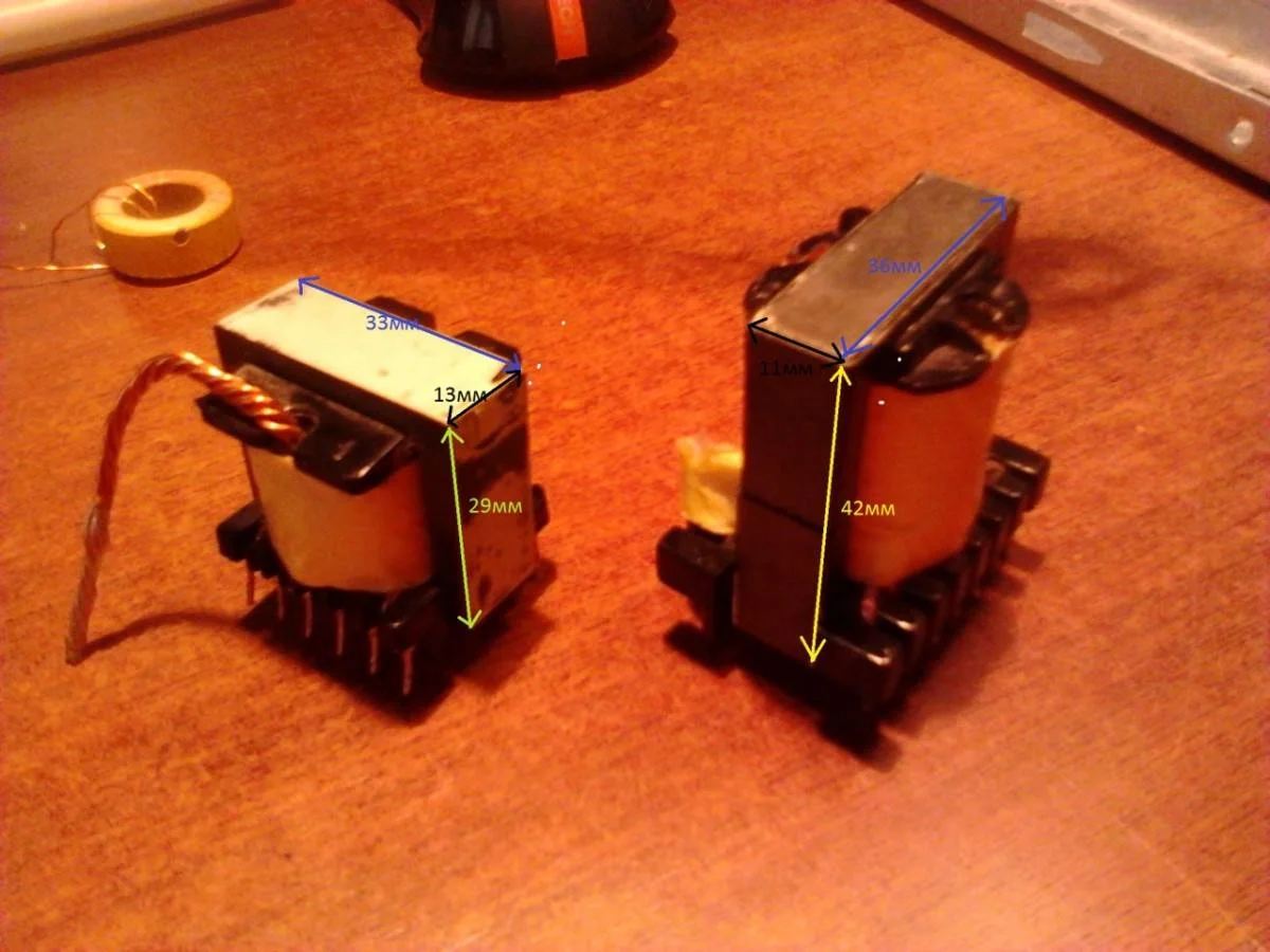

Как считаете, тот что побольше вытянет 150 - 200 ват?
    94.5 KB · Просмотры: 687
Что значит вытянет? При надлежащем охлаждении, т.е. принудительном, и тот и другой запитают 200W(а если так захочется и 400:) ) нагрузку без проблемм.
Правый для питания 200Вт УМЗЧ без дополнительного охлаждения подойдёт. Судя по размеру, из какого материала сердечник лично не в курсах.
Усилитель ведь не постоянно все 200Вт потребляет.

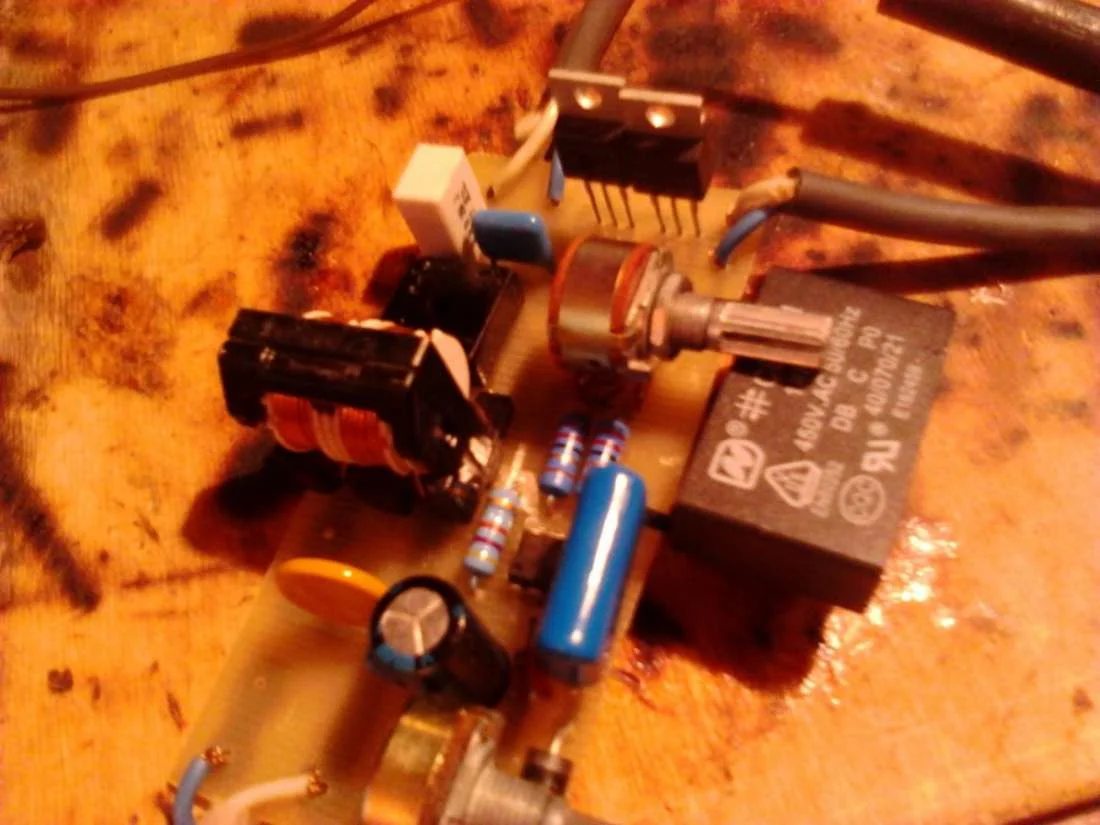

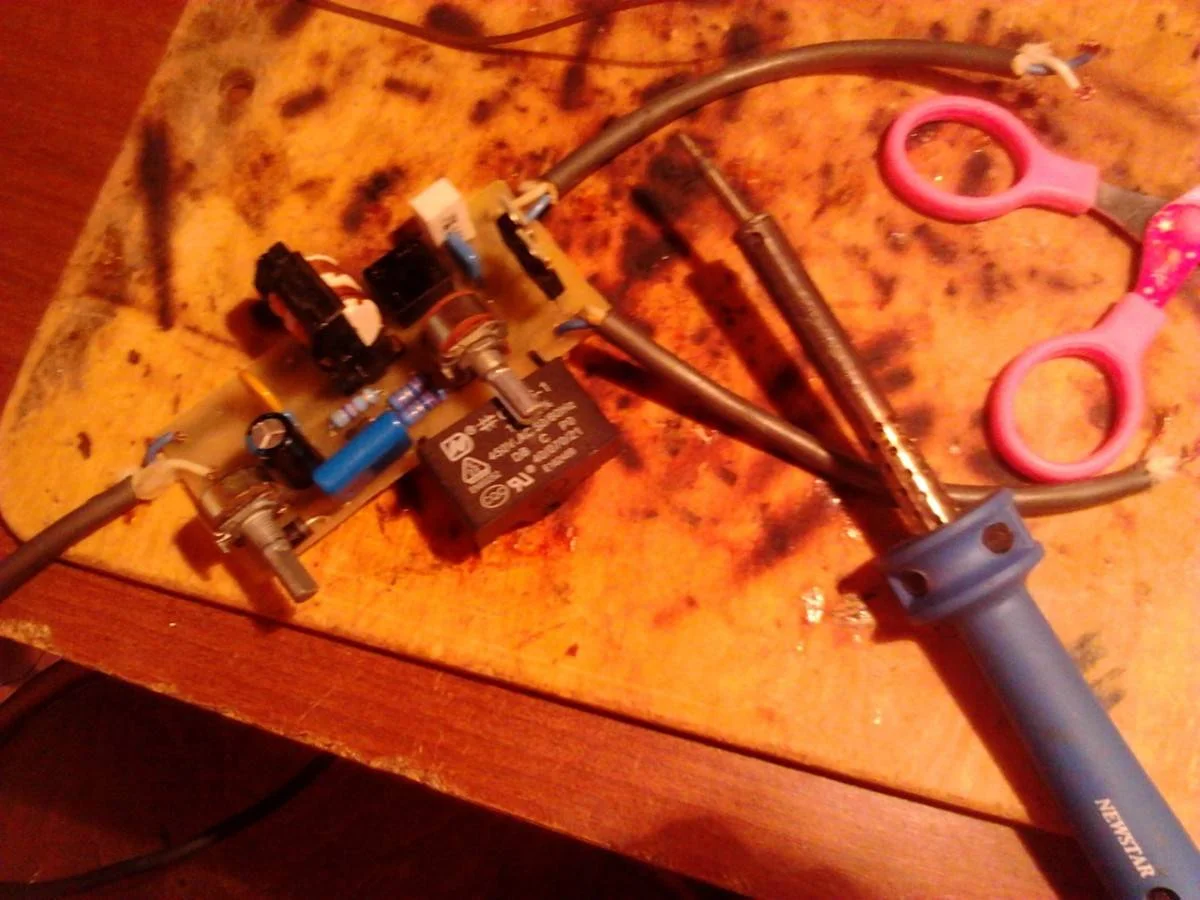

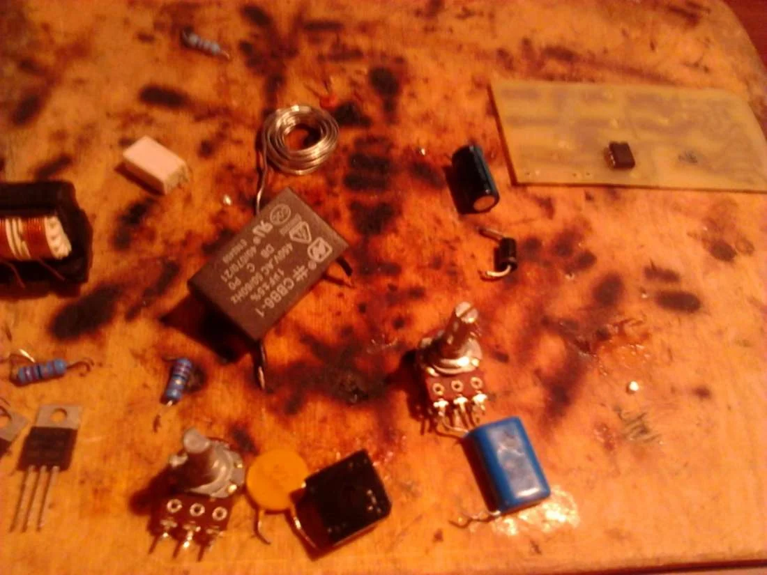

Разобрал старый нерабочий импульсник
Сто раз себя проклянув за зогнутые ножки :tehnari_ru_744:
(самопал)
:tired:

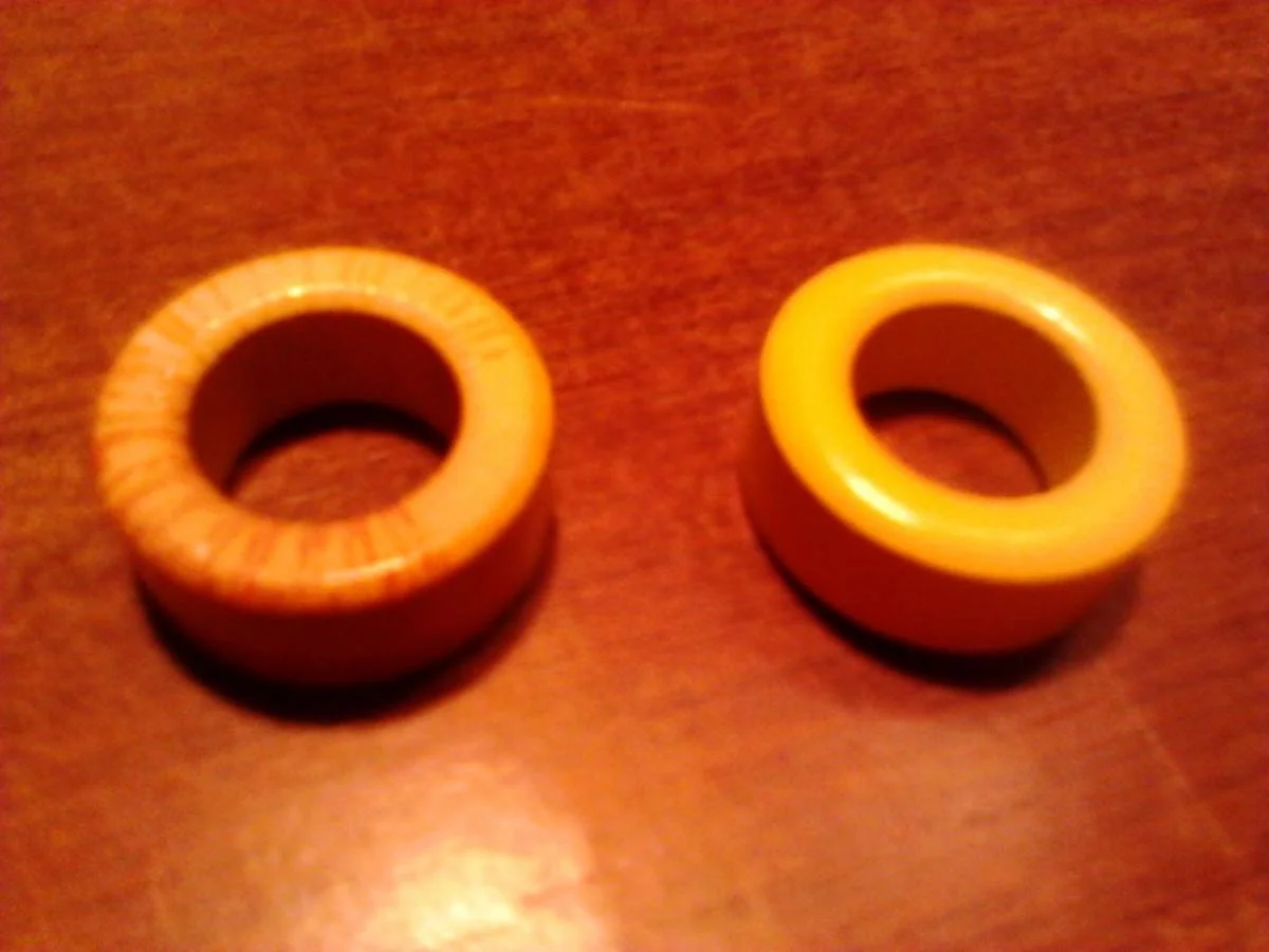

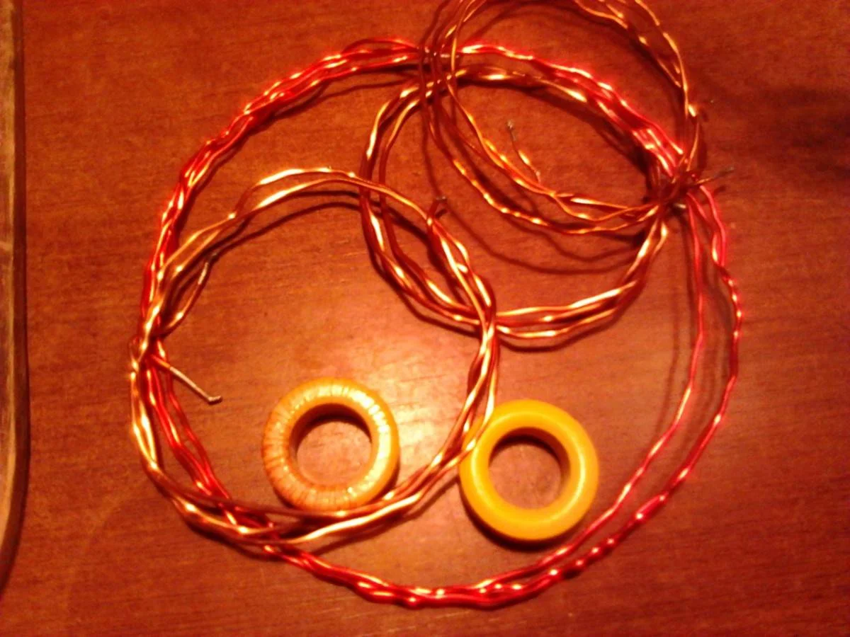

Покопался в закромах и нашол ферит и проволуку для дроселей...
    109.5 KB · Просмотры: 331
    56 KB · Просмотры: 277
Не феррит. Распылёнка.
Из распылённого железа. С проницаемостью от 30 до 100.
В отличии от феррита, катушка, намотанная на таком кольце имеет намного меньшую индуктивность при одинаковом количестве витков. Применяется в основном для дросселей.
