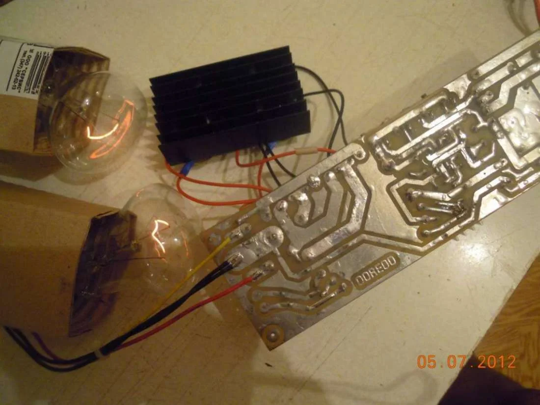

всем привет! значит такая ситуация: собираю второй раз уже, первый работает, все нормально! собрал ИИП по печатке саши-Длинная плата ИИП кольцо! склеил 2 кольца размером 40х25х11, при намотке возникли следующие проблемы (на фотке все видно), первичная обмотка 33 витка получилось, потому что по внутреннему кольцу больше не влезло, оставил так! вторичная обмотка и обмотка гарантированного питания те же, питание дополнительных устройств намотал в 4 жилы! по трансформатору все! ну значит хочется сказать, что с конденсаторами 2.2 мкф 400в у нас беда, поэтому он сборный 1+1+0.22! диоды вместо 820, КД213Б! остальное все по схеме и описанию!
проблемы: напряжение на гарантированном питании 17.9 В, напряжение без нагрузки (это я мерил после первого включения), было аж 140 В! потом в нагрузку подключил на каждое плечо лампочку на 93 Вт 220В, напряжение показывает 37.7 В на каждом плече, перекоса практически нет! при этом ирфы 840 греются чувствительно, радиатор наверно маленький! еще на обмотке питания доп устройств вместо 12 В показывает 26 вольт? а так все, заработала сразу! что сделать чтобы привести в норму напряжения? вот фотки, здесь не все, остальные в моем альбоме, вот ссылка:

ошибся диоды не 820 а 840, вместо него КД213Б! и еще ИИП создавался для питания усилителя на двух TDA7294
Диоды Шоттки нужно ставить, обязательно!!!
С обычными диодами будет такой гемор, как ты написал (140В).
А не в этом причина?
диоды приобрету, поменяю
Вовчик я эти диоды пробовал на этом ИИП они нормально работают (они как раз на 100кГц)
Тоже вряд ли, я считал на такой сердечник хватит :)
А вот повышенное напряжение у тебя потому что ты намотал по лишнему витку, посмотри на свои фото у тебя 4 витка вместо 3 и 8 витков вместо 7. Я тоже когда мотал на кольце так ошибался из за того что начало и конец за виток не считал а они то на самом деле когда соединяются образуют виток :)
а ну да точно! я по твоим фоткам мотал транс, перемотаю потом отпишусь! ох и муторное это дело
Я имел ввиду то-что если на первичке уменьшилось число витков, а вторичка осталась неизменной, то на вторичке напряжение поднимется хоть и не намного
А ну это да :)
Вот и я пробовал КД213, у меня так же было, за сотню вольт, а при нагрузке проседало до нужных 30-ти Вольт. Поставил Шоттки и все нормально стало.
