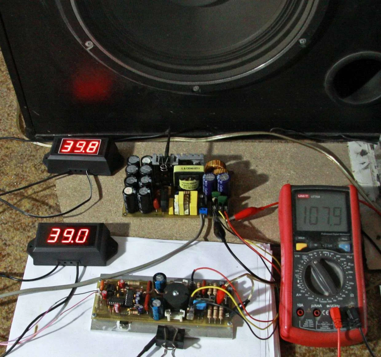

Вот сегодня тестировал на нагрев ИИП 450 ватт + усь 300 ватт. За час работы на всю катушку, выше 40 градусов ничего не нагрелось.
Теперь я уверен, что в экстремальных ситуациях при +50* на солнце, не сгорит от перегрева не БП, не усилитель.
Вот я и перестраховался, зная в каких условиях будет работать ИИП и усь. Конечно можно ставить пропеллеры, большие радиаторы, но я предпочел чтобы электроника работала не на пределе.

Я бы поставил, ты не до оцениваешь солнце, если на градуснике 50, то корпуса будут горячее ... :)

Ну то я так уже загнул 50*:tehnari_ru_203:. При 50* думаю никто и не будет выплясывать, разве что очень пьяные и то не долгоtehno001.
Ну все равно, считаю что запас по нагреву хороший.
