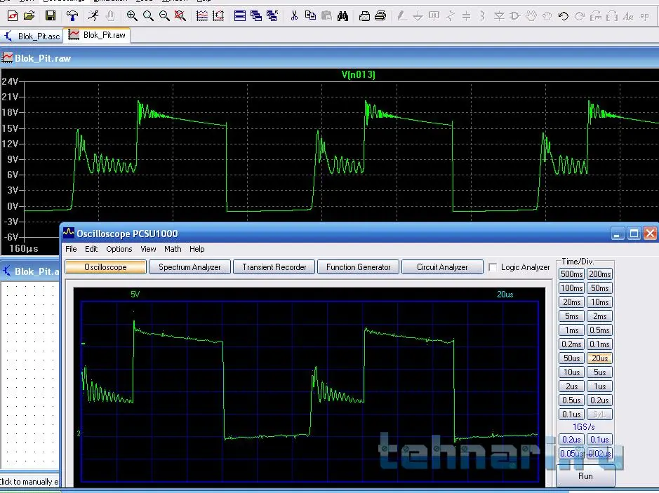

Вот, промоделировал БП на симуляторе LTSpict IV БП на IR2153.
Вверху - сопротивлени нагрузки, в Омах, начинается с 10 ом, затем меняется в течении 0.1 мсек до 100 ом, и затем падает сопротивление нагрузки до 9 ом, и питание на выходе очень не стабильно. И это без учета пульсаций и нестабильности сети. Частота в модели 48 кгц .
Т.е. недостаток схемы – не стабильное напряжение на выходе.
Вот модель на UC3843, тут стабильное напряжение вне зависимости от нагрузки. Эта модель писалась давно, под реальный БП, который и работал нормально.
А тот факт , что симулятор работает довольно точно, вот, я делал чоппер, вверху график с модели, внизу – реальная осциллограмма с готового чоппера, снято на USB осциллограф. Разнца только в паразитных колебаниях.
Т.е. обратноходы ИМХО тут более предпочтительны.
