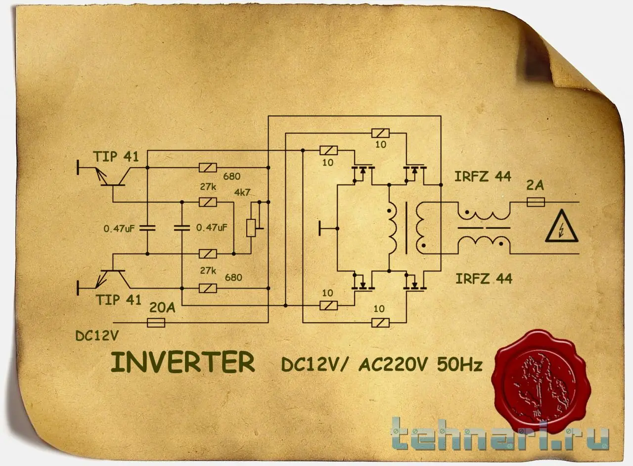

Инвертор 12-220 В.(самопал,пробный)

Я может чего не понимаю... Но зачем городить инвертор на россыпухе, когда можно собрать на TL494 с десятком деталей в обвязке...? :)

Лучше уж тогда на IR2153, она четко предназначена для таких дел ... :)
А если серьезно, то делаем на 50 Гц, с обыкновенным железом. Пытаемся сделать что-то подобие синусоиды., если ты конечно тему читал, однако ?... :D

Анатоль, я тут прикинул кое что к носу и ужаснуля. Просто прокрутил в мозгах энергетические уровни сего действа ... :(
Вот смотри - колодезьный насос, коим мы располагаем в большей степени (в России) - это типа Малыш или Жук, думаю
у бабушки не будет стоять еще мощнее ...
Мощность данных насосов больше 200 Вт, таким образом, то что ты мостыришь, это для насоса просто комаринный укус ... :)))
Этого хватит только на одну лампочку, или новый телевизор, или там скажем ноут и все и то по отдельности.
Чтобы обеспечить работу насоса надо как минимум трансформатор типа ТС-270 (старый цветной телевизор), плюс на дроссель
надо миимум ТС-180.
И это еще не все, чтобы раскачать такую железку надо на выходе минимум 6-8 мосфетов.
И это еще не все, чтобы раскачать 6-8 мосфетов одного мультивибратора мало, надо ставить между ними драйверы и т.д.
Надеюсь, я тебя не сильно испугал, но увы это факт !... :)))

Не все 494 могут устойчиво работать на частотах ниже килогерца

Я тут набросаю от руки,покажу,может проканает?А здесь я часто бываю :) А вот Вас что-то нету :)
