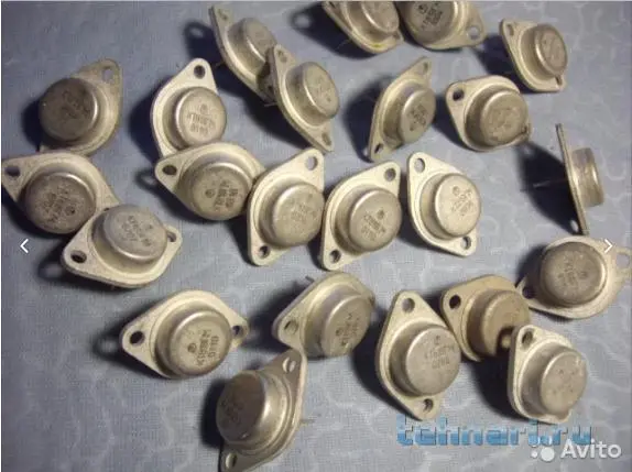

Да дак я отступлю немного,в той схеме можно ведь применить КТ819БМ,вместо 805?Просто они по дешевке достаться могут,почти даром..В обще 8 штук предлагают,если все по 30р. за шт.,если меньше по 45р...
У КТ819 Ку=15, у КТ805 Ку=30. Ну вобще я думаю можно, мультик на ТIPах потянет ... :)
Вот такие железки..
