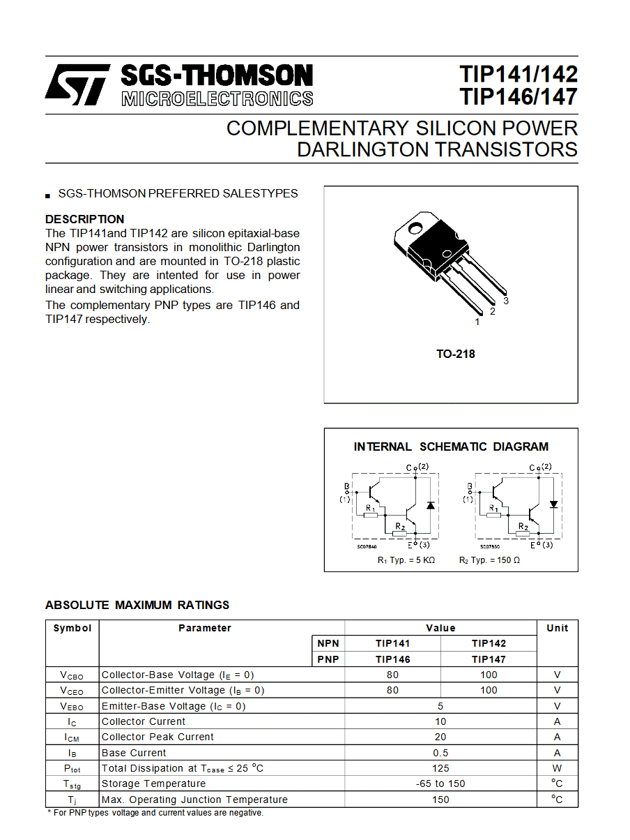

Толик, я заказал себе на Али :
TIP142 (p-n-p) - 10 шт.
TIP147 (n-p-n) - 10 шт.
Сдвоенные транзисторы 10-15А, большой Кh21, как раз для таких дел.
Ток базы маленький. Обошлось -140 рэ - 20 шт.

А эти я упоминал КТ819БМ и ГМ,то же самое почти..
А как перематывать будешь ?... :)
Нет это как КТ825/827, они составные ...
Можно и 827,почему нет..
