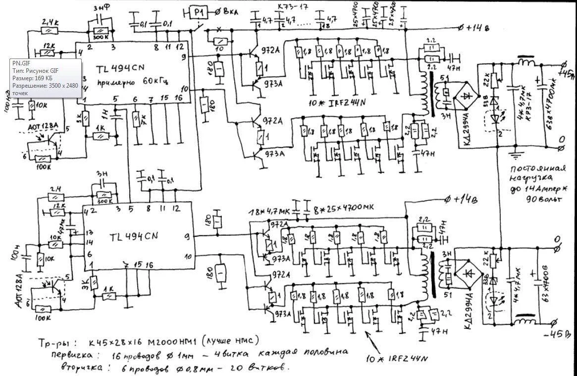

подкину. Только схема это, как седло без лошади. Не уедешь далеко. Без конструктива электронной части, магнетики. И опыта постройки пуш-пула начального уровня - 100Вт.
