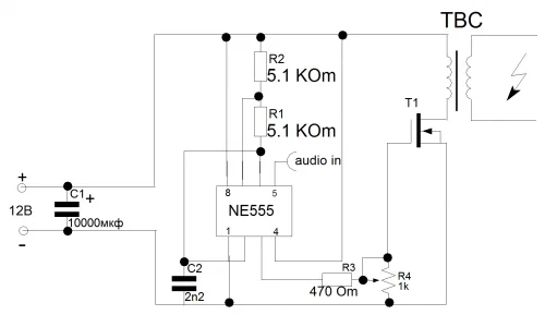

Порылся по сусекам...
Вот самая элементарная схема:
Сам не собирал, автора не знаю.
Отзыв о ней: "у мня звук очень тихий получается, хотя дуга порядка 6 см при питании схемы от 12 в"

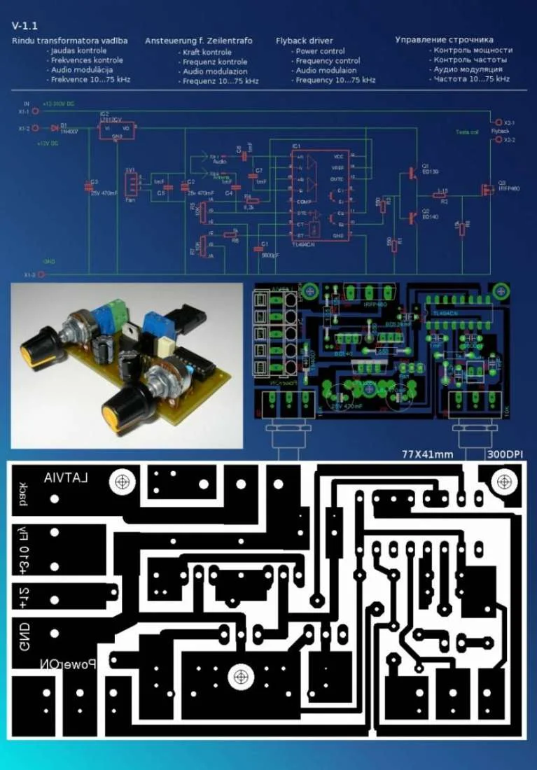

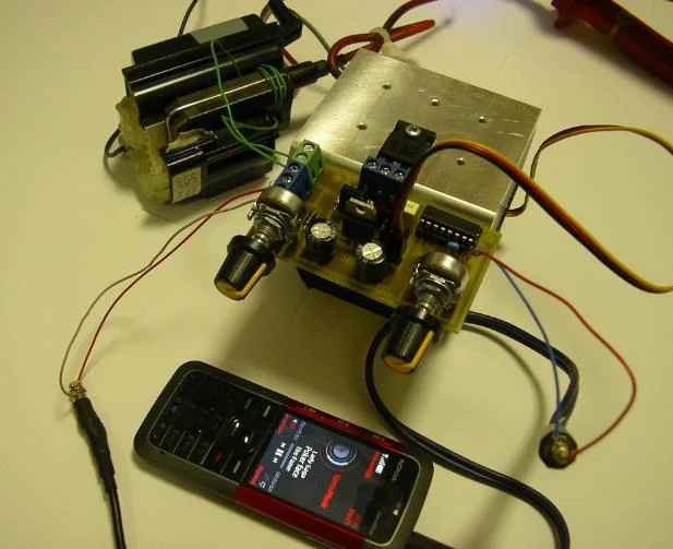

Ну и вкусненький вариант для начинающих от Латышского Hvшника Powerons :
Не собирал (но думаю буду делать).
Универсальный импульсный преобразователь для строчника.
Можно менять частоту и выходную мощность.
Также имеется возможность выбирать напряжение питания силовой по необходимости.
Как дополнительная возможность - аудиомодуляция, получается хорошее качество звука.
Некоторые особенности:
Если вместо аудиосигнала подключить ёмкостную антенну, можно получить своеобразную модуляцию обратной связи.
При обычной работе аудио вход надо замкнуть, чтобы избежать помех.
(С) Powerons

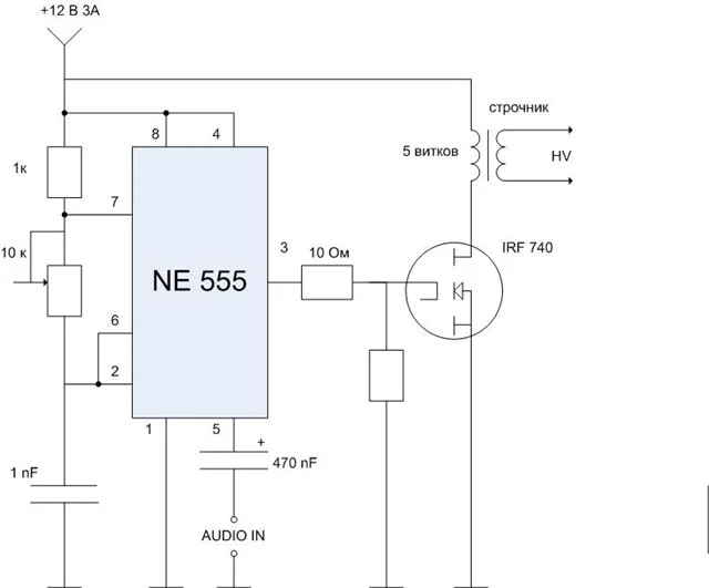

Первую, завелась сразу :) но пела не сразу
А подробней? Люди собирать будут.. хоть почитают как и что..
Там частотой беззвучной дуги надо добиться и все вроде, если модуляция работает - должно сразу запеть, если не поет или ооочень тихо - играть с конденсатором на 5й ноге (в моей 1й схеме на не555). Вроде все, добавляйте с чем сталкивались.
Столкнулся только с одной проблемой, звука не было, но дугу я настроил. Проблемой тому было что просто тупо отпал провод. :) но схема была вот такая

Если схема рабочая, можно и не разбирая строчника попробовать...
Все выводы (кроме Hv) бесцветным силиконом промазываеш (изолируешь) и на сам феррит наматываешь первичку, должно работать..
strochnik.webpПрисмотрись как сделано. Плюсик хоть бы кто ткнул:tehnari_ru_942:
Не тихо играла? Больно понравилась схема)
