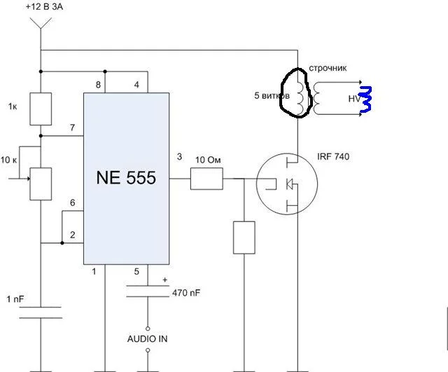

Сказали что без умножителя. Так как тот транс подключать? А на присоске два контакта, с них обоих и снимать вместе с 3? Или там просто один провод на 2 усика разбит?
Если что, есть параметры, даташиты на pet, скинуть, поможет?
Получается что снимаем с присоски и с вывода 7 :) вроде так
Хорошо, а к схеме его как подключать?)
Намотаете на феррит свою обмотку 5-10 витков, и подключите ее к схеме сюда(обвел черным). а Разряд снимаете с присоски и с вывода 7. выставите их сначала на расстоянии 5-10 мм. должно прошить.ну там подберете макс расстояние пробоя
И главное РУКАМИ РАЗРЯД НЕ ТРОГАТЬ

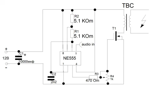

    12 KB · Просмотры: 2,603
Ой не та схема, ну думаю понятно о чем я :)
Опа-на, я вот по этой схеме собираю клац. А как же тут тогда?)
_________________________________________________________________________
Ахахах, единственное не понял как там 3 провода к нему идет, куда 3 девать?)
Вот так вот , обозначил :)
    10.5 KB · Просмотры: 342
Блин, а под "Т1" транзистор получается? Если да, то что за транзистор?
IRF540
IRF740
IRFZ44N
впринципе любой мощный полевой транзистор. Но можно поставить и биополярный типа КТ819 КТ805

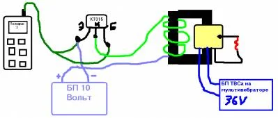

А еще вот, все никак не пойму со строчником и трансом, по вот такому типу мотать, т.е. используя кольцо самого строчника или все-таки нет? (картинка просто из яндекса)
    9.3 KB · Просмотры: 2,255
кт815 не подойдет
да, все верно :)

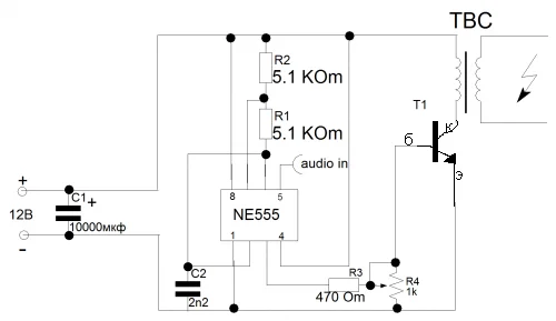

Все, завтра приобретаю транзистор и буду пробовать) Последний вопрос, эмиттер, коллектор и базу (или исток с затвором и со стоком): куда что?)
Спасибо огромное за терпение и за хорошие подсказки)
Сейчас нарисую :)
Вот так вот подключать биополярный транзистор
Нужен NPN :)
